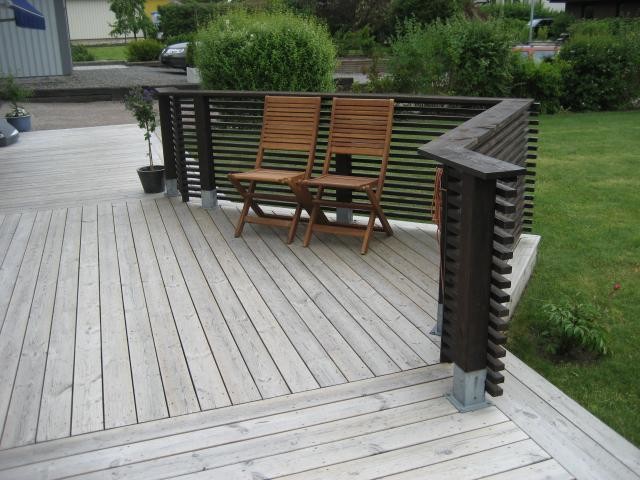

Tjenare ! jag går på min trall o tänker hela tiden,det e inte klokt va fin lyster det har blivit på trallen , efter tre år med grönsåpa. silvergrå.hur kan man hålla på med oljan ?Däremot har det kommit något nytt,som jag inte kommer på namnet,dyrt e det
häller såpan i en spann,doppar en skurborste,knider på. ingen spädd såpa. blöt trallen förs,spola inte bort såpan när du e färdig.
Jag var lite intresserad av hur du gör med såpan. Blir det inte kladdigt efteråt? Skurar du inte med vatten efteråt då du har borstat in såpan?
Hur håller det sig med tanke på regn o rusk? Har du någon bild på verandan när den är behandlad med såpa?

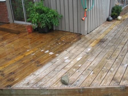

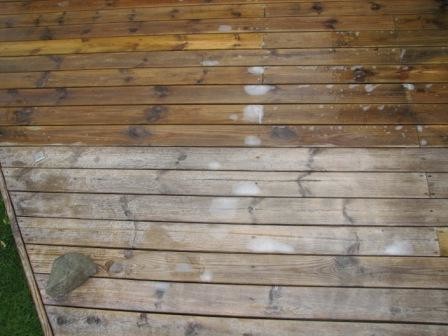

Jag har använt en svindyr olja ifrån Sioo (www.sioo.se). Var skeptisk när jag köpte den men altandäcken har blivit jättefin. Har använt impregnering + väderskydd. Dessa gör att altanen "vitnar" och enligt min mening blir mycket finare än vad den var som ny. Det har nu gått cirka 2 veckor sedan jag behandlade altandäcket. Själva visten med impregneringen är att vattnet efter behandling inte tränger ner i träet utan lägger sig som pölar ovanpå (och därmed skonar träet).
Jag var lite snål när jag beställde så det räckte inte till hela altandäcket. Efter att det regnade sist (vilket det ofta gör i Småland) var jag ute och tog ett par bilder. Du kan se skillnaden mellan behandlat och obehandlat trä i de bifogade filerna. /Cristian
