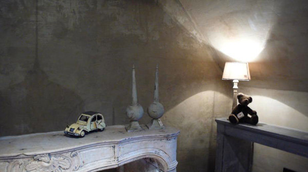

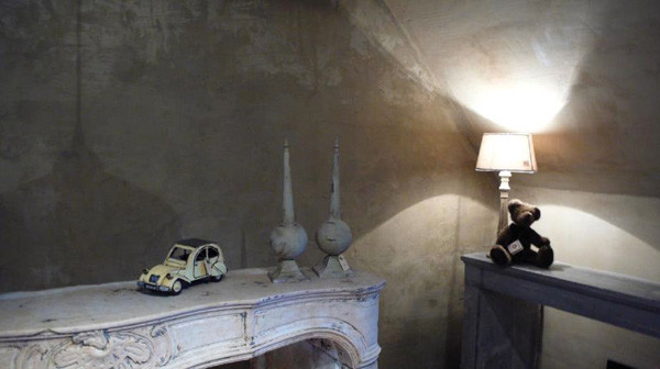

Den som söker skall finna! Jag har hittat det jag söker. Det är målning med kalkfärg som är grejen. Hittade detta
Färgen heter Elephant skin från Pure & Original. Hur snyggt som helst!
Ja det var läckert! Posta bild på resultatet och tillvägagångssätt när det är klart :)
Spännande att se hur det blir är lite tveksam men vad vet jag ;)

Lägg en första sväng sockelfärg med grå baskulör och en andra sväng med ljusare eller mörkare kulör som du läskar av med brokettroller. Lagom mycket jobb. Jag tror tyvärr inte att Elefant Skin är tänkt för att dekorera utomhusytor, och ska du köra med kalkfärg så är det nästan säkert att befintligt färg måste avlägsnas först.
