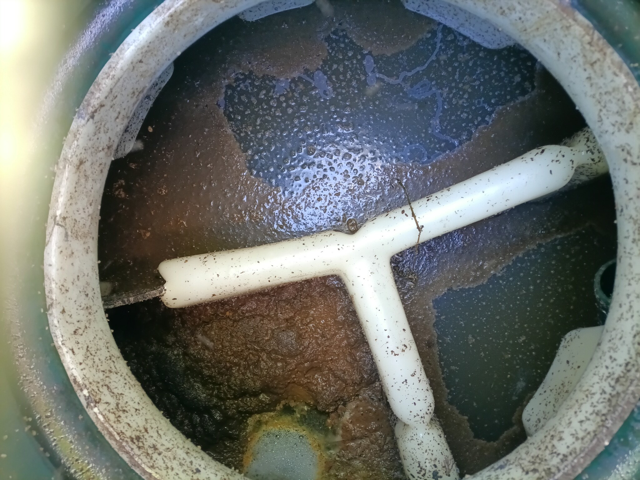

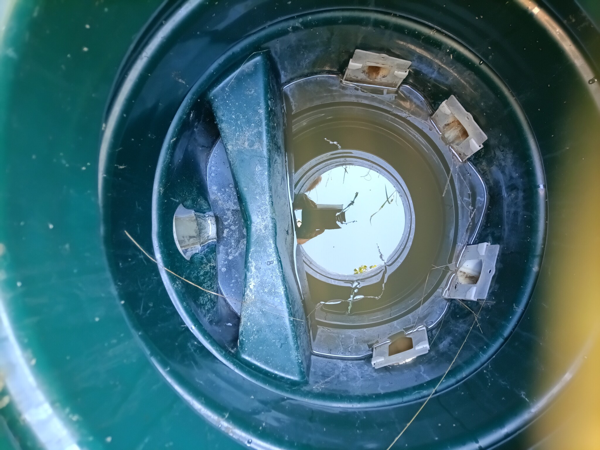

Tänkte att ett par bilder kan vara på sin plats.
Provade en rökpatron i fördelningsbrunnen- kom ut rök i avluftningen efter några minuter.
Den tidigare grå hinnan i slamavskiljaren har försvunnit.
Känner ingen lukt på tomten längre, men det beror väl på att avluftningen nu funkar. I slamavskiljaren stinker det fortfarande och det är ordentligt med flugor.
I fördelningsbrunnen luktar det knappt längre, men vattnet är grumligt.
Jag har nu höjt den öppningen som borde vara till det vattenfyllda röret.
Eftersom det är fyra öppningar, men bara tre luftnings/ spridarrör. Har jag tagit för givet att den fjärde öppningen inte används (nedre i bild)

På bilden med 3-kammaren - vad är det som bubblar upp nere till vänster - nästan så att man tror att inloppet är där istället för den stora kammaren, och du har också mest flytslam där och inte i den stora kammaren i överkanten av bilden. - och var är alla spår av toapapper, brunnen ser ju nästan nytömd ut...
Nu finns det olika varianter av 3-kammarbrunnar med olika lösning för de 3 facken, men normalt burkar facket för den inkommande avloppet vara störst, vilket det inte ser ut som här...
Stora kammaren brukar vara för inloppet då det är den som tar största mängden med slam, både flytslam och det som senare hamnar i botten när bakterierna inte längre får ut någon energi av det i den anaeroba miljön och magasineras till nästa slamtömmning, De andra 2 kamrarna är för att upprepa processen så att det är allt mindre med fastpartikel-slam kvar.
Sedan är väl vattnet ur 3-kammarbrunnen aldrig riktigt klar, inte som det bör bara ur en minireningsverk i alla fall.
Om inloppet nu verifierat är i den stora kammaren så håller jag med om att den ser lite livlös ut, då det borde flyta toapapper och annat där och då kan man fråga vad som har tagit död på biolivet i denna kammare, medans kammare 2 (nere till vänster) verkar fortfarande ha någon form av liv i sig.
Om inloppet är verifierat är till stora kammaren upptill i bilden, så skulle jag överväga två hinkar färsk hästsgödsel i denna kammare och se om det går att ympa igång bakterielivet i denna igen.
Frågan är varför denna har dött, om någon (ung) i hushållet utan ha tänkt för sig tex. tömt hela flaskor klorin på en gång i tvättmaskin för att man skall bleka sina jeans, eller halv förpakning med vanish oxi-action i samband med tvätt.
Sedan borde du prova med rökpatron/cigarett/rökpenna att det verkligen sugs in luft i bortändan på infiltreringsrören så att du inte har stopp i någon av denna pga. att röret i en bit är helt vattenfylld och den grenen inte längre är syresatt.

Som jag har fattat det hela är inloppet inte i den stora kammaren. Det var det som bubblade när jag tog bilden. Dock inte nu när jag tittade ner. En del toapapper finns, men inte mycket.X xxargs skrev:På bilden med 3-kammaren - vad är det som bubblar upp nere till vänster - nästan så att man tror att inloppet är där istället för den stora kammaren, och du har också mest flytslam där och inte i den stora kammaren i överkanten av bilden. - och var är alla spår av toapapper, brunnen ser ju nästan nytömd ut...
