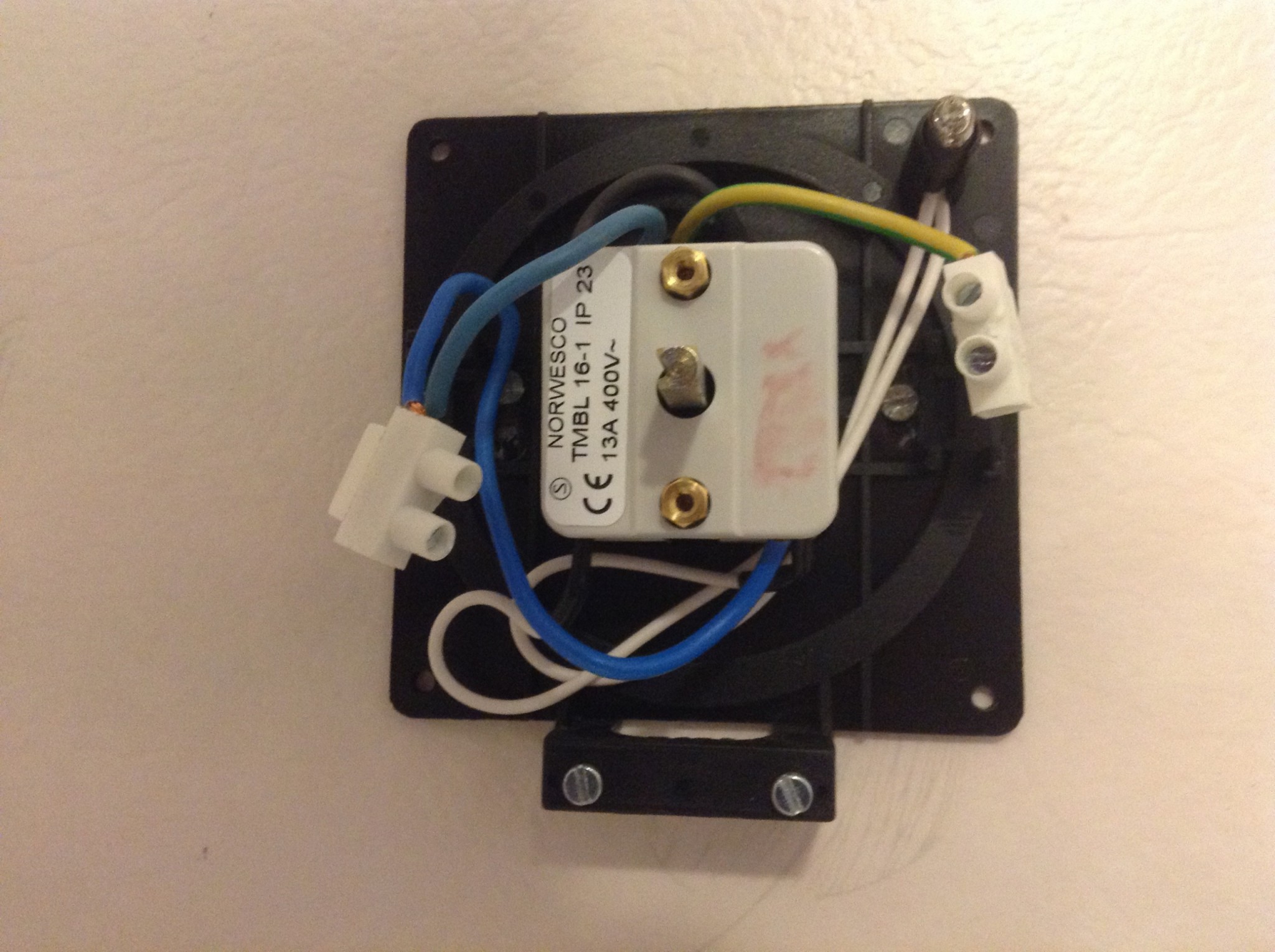

Har en dosa på väggen där det finns för en gul/grön kabel och en för blå men min kabel jag skall koppla in har grön/gul, blå och brun. Hur gör jag?
Den bruna ska kopplas till strömbrytaren. Du behöver nog kontakta någon som kan hjälpa dig med att koppla in det du vill ha inkopplat där.
Grön/ gul mot grön/ gul , blå mot blå , svart mot brun.
Men det krävs alltid en noggrann undersökning av att allt korrekt kopplat i väggen innan man kopplar in något.
Ledarna skall ha följande funktioner
Gul/ grön skyddsjord
Blå Nolla
Svart Fas ( före år 2000)
Brun fas (efter år 2000)
(Ovanlig Märkström på strömbrytaren 13 a. Det brukar vara 16 a.)

Är det inte lite lustigt också att nollan (eller den blå iaf) är förbikopplad i brytaren? De där tvättmaskinsbrytarna brukar ju vara tvåpoliga.
Håller med Bo, med tanke på nivån på frågan skulle jag rekommendera ett samtal till den lokala elektrikern (eller åtminstone en vän som kan el bättre).

Brytaren är bara enpolig enligt spec. 16-1 betyder 1 polig
Produkten finns även som 2 respektive 3 polig 16-2 ,16-3

Ah... tack. Märkligt att man kopplar över nollan till signallampan i brytaren på det sättet som det ändå görs... Hade varit mer logiskt att sätta den direkt i sockerbiten då. Överlag känns det lite lågbudget att inte ha fasta plintar för N/PE men det kanske är normalt?
"Sockerbitarna" ÄR dom fasta plintar som levereras med brytaren.
