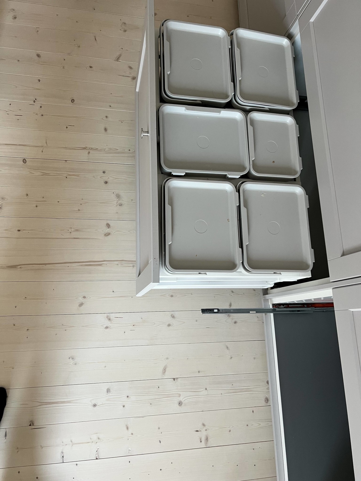

Så man ska byta delar bara för konstruktionen är dålig? Låter lite som "bara acceptera Svenska Svensson'.
Skulle jag vilja hitta soppåsar som passar denna hink.
https://www.ikea.com/se/sv/p/hallbar-behallare-med-lock-ljusgra-20420203/
Problemet med hinkarna är att förhållandet är fel. Liten omkrets och djupa. Visst volymen är som vanligt men resten är galet.
Den lilla 10L är för liten i omkrets och ovan 22L är förstor för normala påsar.

Jag tror att vi har en lite äldre årsmodell, vår är inte grå, den är svart (eller möjligen mörkbrun).
De svarta kärlen har andra mått än de grå och det är även andra mått på ramen som är runt kärlen.
Jag var lite sen med att köpa kärl så tror jag har ram för svarta kärl och kärlen är grå.
Ska även ha kärl och ram i ett 40 diskbänkskåp, så den ramen får jag korta av från en 60 bred ram.
richardtenggren
I vårt tidigare kök kunde vi köra med en fulldjup låda och hade således inga problem, att man kan lösa det på andra sätt är jag väl medveten om, men nu säljs det ju så här och som designer/ingenjör skulle jag inte kunna sova med detta på samvetet... Att byta delning på lådorna finns inte på kartan att göra :)
Jag har en lösning på gång, verkar bara inte så lätt att få tag på rätt grejor från Blum, så om någon har bra kontakter på sådant får ni gärna PM:a.
Theofils säljer typ "rätt" saker, men med fel färgkod... så jag jagar just nu runt på någon annan återförsäljare som vill sälja till mig som privatperson.
Vad menas här? Ska du bara byta stomskenor eller?
richardtenggren
Ikea verkar köra med en variant av Tandembox Antaro, så tänker mig en djupare låda, 50 cm istället för nuvarande 45. Får ju också byta lådskena, reling(tyvärr säljer inte Blum rätt variant i Sverige), bakstycke(?) och frontfästena. Så ja det blir ju bara fronten, kärlen och ramen till kärlen kvar :crysmile:
Jag tycker det känns lite osannolikt att man justerat allt för Ikea, men förstår också om de inte får bekräfta att något passar eller att Ikea är så pass stor kund att de kan diktera rätt mycket (y)
Jo, men passar inte en längre stomskena bara? Så har en del av Hettich lådor funkat. Du behöver ju bara öka utdragsförlusten med nga cm. Eller ja, det är ju ingen utdragsförlust på ett fullutdrag egentligen, men om man har en längre stomskena så får man ju ut lådan längre.
richardtenggren
Tänkte så initialt jag också, det ser bra ut, men lådanskenan klickar inte fast som den ska.
Det ser dock ut som det borde sätt ut från början :) Öppet skåp med sorteringskärl, trägolv, minimalistiskt kök, återvinningsstation hemma.
Jag har lite lösa lådor som jag inte monterat ännu, ska kolla om det går modifera själva skenan bara.
