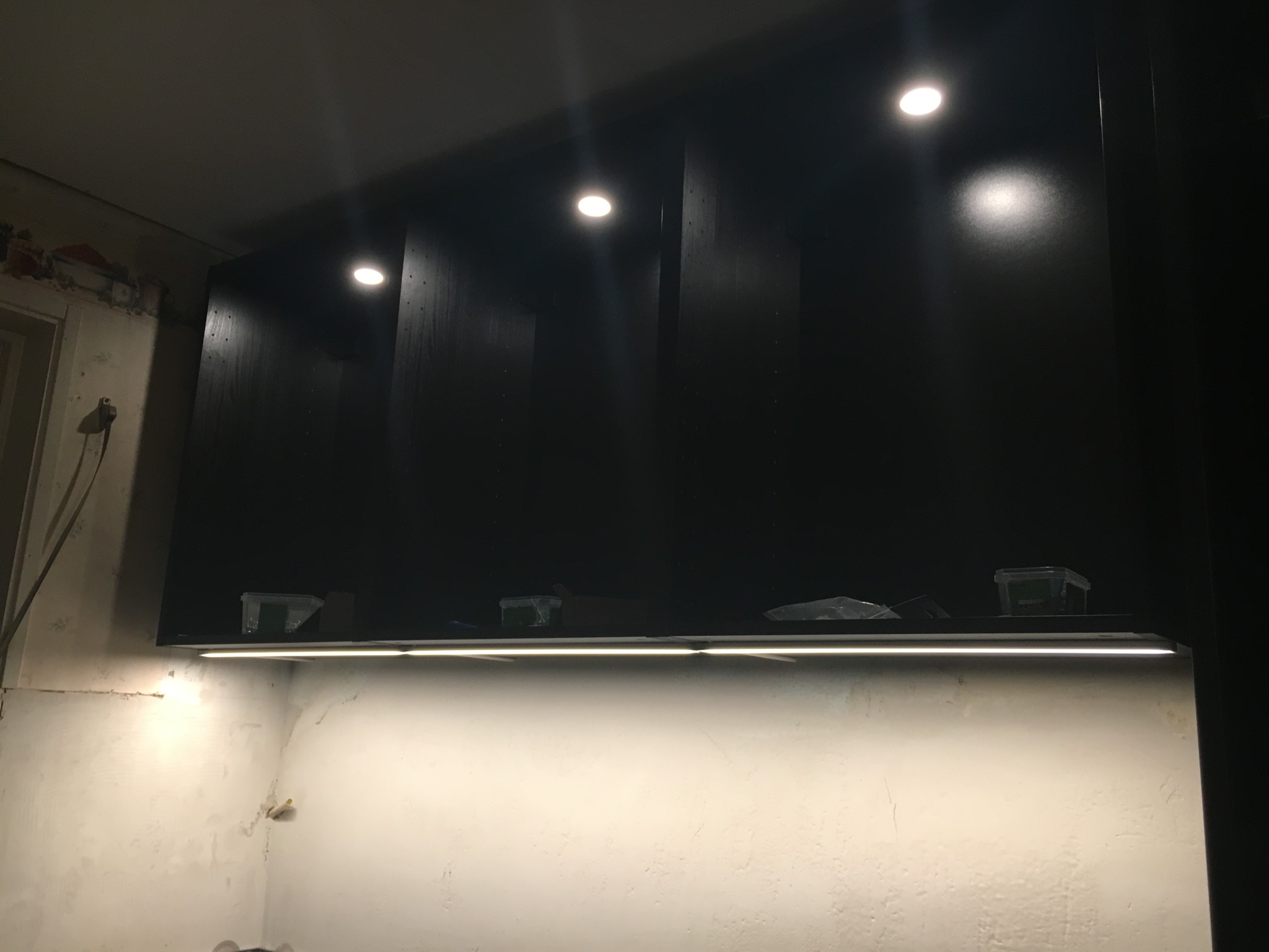

Hej! Har installerat bänkbelysning och spottar i väggskåp, dom har separata drivare och därför köpte jag Ikeas trådfri kontroll för att kunna tända å släcka dom.
Problemet jag har är att jag får inte till att kunna tända å släcka grupperna separat. Allt tänds samtidigt . Är väll därför de finns pilar för att byta grupp?

Installation av bänkbelysning och takspottar i ett kök med tända ljuskällor som inte kan styras separat.

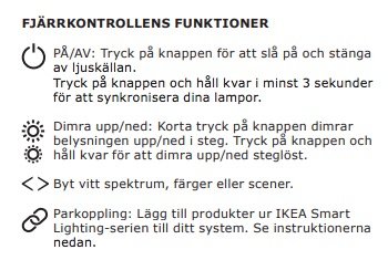

Tror ej detta går.
Pilarna används för att byta ljusfärg om armaturerna eller lamporna har den funktionen.
Du får skaffa ytterligare en styrenhet.

Jag tycker också det är fegt att läsa instruktionsböcker, men nä det är nog 1 fjärr/grupp som gäller
Bild på en instruktion för fjärrkontrollens funktioner, inklusive på/av, dimra upp/ned och byte av spektrum.

Det vart den "fula" lösningen med 2 dosor istället. Men de får funka :) Tackar för alla svaren!
