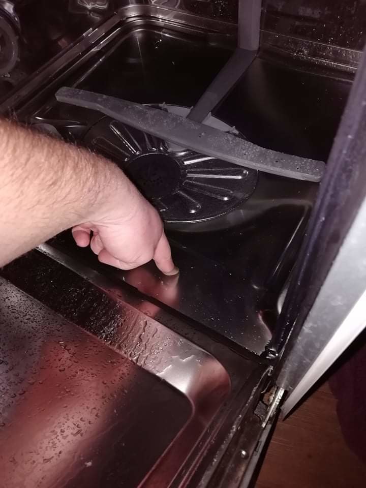

Har som rubriken lyder problem med min diskmaskin "Rengöra" från Ikea.
Det hela började med att den larmade för att översvämningsskyddet var utlöst.
Googlade mig fram till att öppna upp och kolla bottenplåten och mycket riktigt fanns där vatten som jag torkade bort.
Nu varnar den istället med 1 pip vilket ska betyda dåligt vattenflöde in i maskinen, jag har rensat alla filter samt öppnat upp sidan och inte hittat något stopp.
Avloppspumpen fungerar då den tar bort vatten om jag startar om programmet eller påverkar översvämningsskyddet manuellt.
Maskinen fyller på med vatten så det är fyllt 2-3cm i botten inuti maskinen när den larmar, läst om ett liknande fall här på forumet då det var nivågivaren som felade.
Tänkte att jag kollar här om det verkar vara samma på min maskin eller tyder det på något annat?
Bifogar lite bilder så kanske ni får en bättre uppfattning Person pekar på vatten i botten av öppen diskmaskin, indikation på möjligt översvämningsskyddsfel.
Etikett med modell och serienummer på en "Rengöra" diskmaskin från Ikea.
Interiör av diskmaskin med synliga rör och ledningar, eventuellt problem med vattentillförseln.
Interiör av diskmaskin med öppen bottenplatta och synliga ledningar och komponenter.

ta du bort nivågivaren och se om det är mycket glegg i denna
