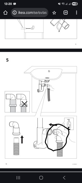

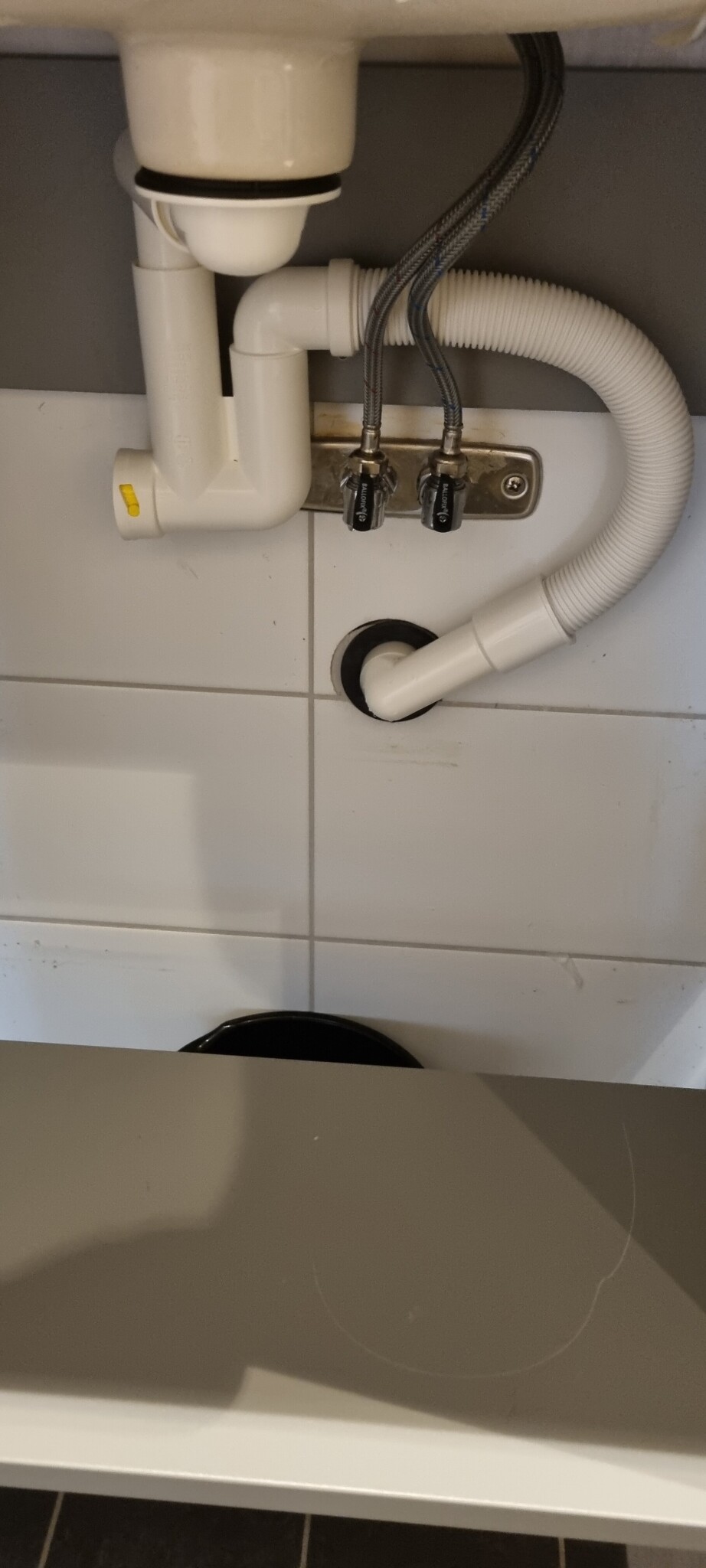

J Jompinator #1 Medlem · Stockholm · 7 inlägg 26 jul 2025 16:52 Jompinator Medlem Stockholm 7 inlägg 26 jul 2025 16:52 #1 Hej! Fungerar monteringen av IKEAs vattenlås utan denna komponent? Läcker nämligen mellan vattenlåset och flexslangen med detta utförande. Inloggade ser högupplösta bilder Logga in Skapa konto Gratis och tar endast 30 sekunder Inloggade ser högupplösta bilder Logga in Skapa konto Gratis och tar endast 30 sekunder
Demmpa #2 Husägare · Kalmar · 26 313 inlägg 26 jul 2025 18:14 Demmpa Husägare Kalmar 26 313 inlägg 26 jul 2025 18:14 #2 Har du släta änden på flexslangen in i muffen, eller har du själva rillade slangen in i muffen? Vilken diameter är det på släta änden på slangen? Vilken diameter har släta änden på delen du inte använder? För andra som läser tråden, här är hela montageanvisningen, https://www.ikea.com/se/sv/assembly...s-med-flexibelt-roer-1-ho__AA-2385466-3-2.pdf
