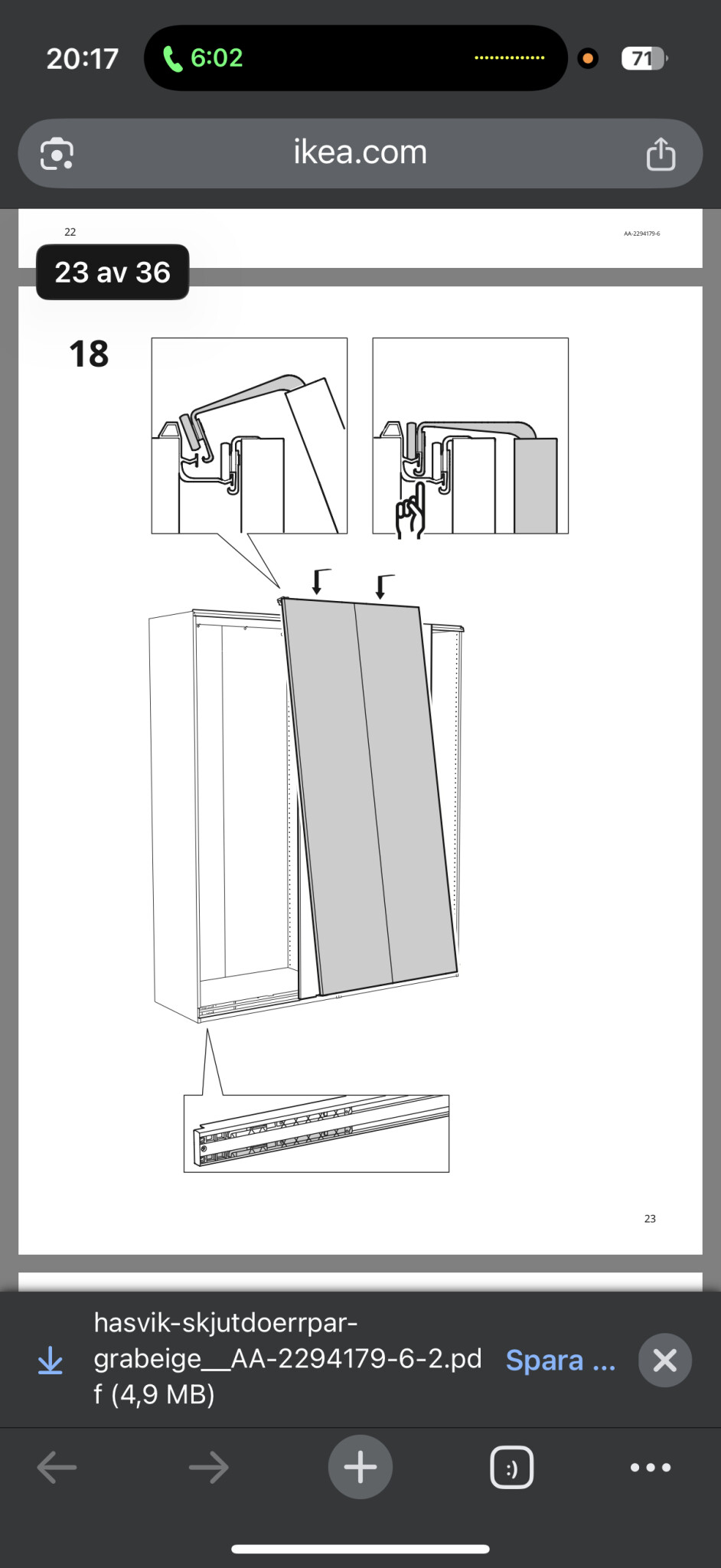

Hur löste det sig??Har exakt samma problem. Har du testat kappa aluminium där uppe? Sticker inte den övre hjulet ovanför stommen?

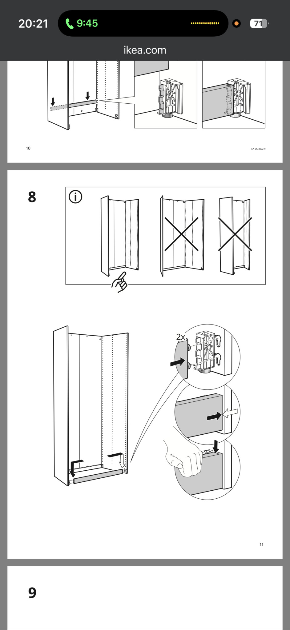

I would cut off one centimeter from the bottom of the sides and the front of the wardrobe
It is har because new system includes weird ”legs” and the whole stam is already asambled
  • Monteringsinstruktion för skåp med illustration av hur paneler och ben fästs enligt steg 8 i guiden.
  • Instruktionsbild för montering av IKEA-skåpdörrar med skenor, visar detaljer om hur dörrarna ska sättas på plats och fästas med systemets komponenter.
Hej
Jag jackade ur gipset precis ovanför där dörren ska vinklas in. Försökte att hålla mig så långt in men så att dörrarna ändå går att vinkla in.
Det var lite bökigt men gick bra.
Ovanför gipset var det trätak som jag målade i samma färg som taket. När dörrarna öppnas syns urjackningen men det är inget man tänker på.
Skulle jag göra om det skulle jag nog kanske ha sågat dörrarna istället men min metod blev ändå ok.
Jag har dock problem med dörrarna att de inte sitter ihop. Har fått pressa ihop dem & limma. Inte helt nöjd
