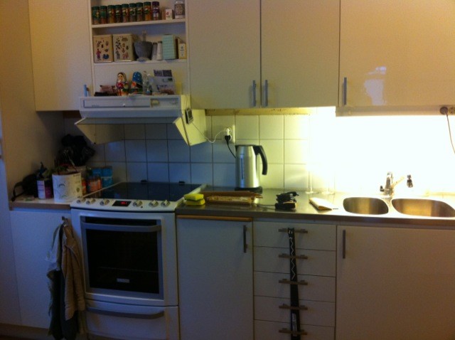

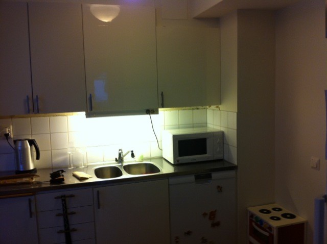

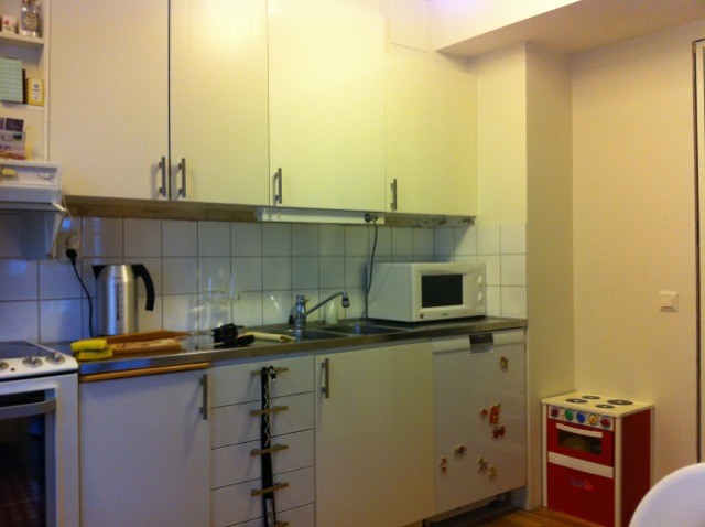

Jag skall kakla om i köket och tänkte passa på att ta bort det befintliga lysröret och byta ut mot utanpåliggande spots. Eftersom jag är inte kan så mycket om belysning har jag fått tipset att köpa IKEA Grundtal, då dessa innehåller transformator. Under köksluckorna skall jag ha en list som täcker spotsen.
Det jag tänkte nu är att göra mig en bild av vad jag behöver. Eller vad som är praktiskt genomförbart. Eller "hur man brukar göra".
- Vilket avstånd brukar det vara mellan spots?
- Kan man seriekoppla IKEA Grundtal? Skarvar man bara sladdarna, eller är det mer avancerat än så?
- Jag skulle helst vilja kunna reglera alla spottar samtidigt. Och gärna med en dimmer. Är det möjligt? Vilken typ av dimmer fungerar för att reglera IKEA Grundtal?
- Var är det lämpligt att man sätter själva dimmern? Hur kopplar jag dimmen till IKEA grundtal?
- Som synes på ena bilden så kommer det en strömsladd precis bakom det lysrör som finns där idag. Hur skarvar jag mellan den och IKEA grundtal?
- Kan jag dra nytta av att jag skall kakla om? Hur?
Jag bifogar några bilder på mitt kök.

idag finns det så mycket bra belysning till kök. Jag valde att sätta LED-spottar pga den låga bygghöjden och den låga förbrukningen. vill man kan man sätta lysrör också, det finns hur mycket som helst.
När det gäller avståndet mellan spottarna så spelar det lite roll vilken spridningsvinkel och avstånd mellan skåp och bänkskiva. Jag satte en spot var 400mm.
