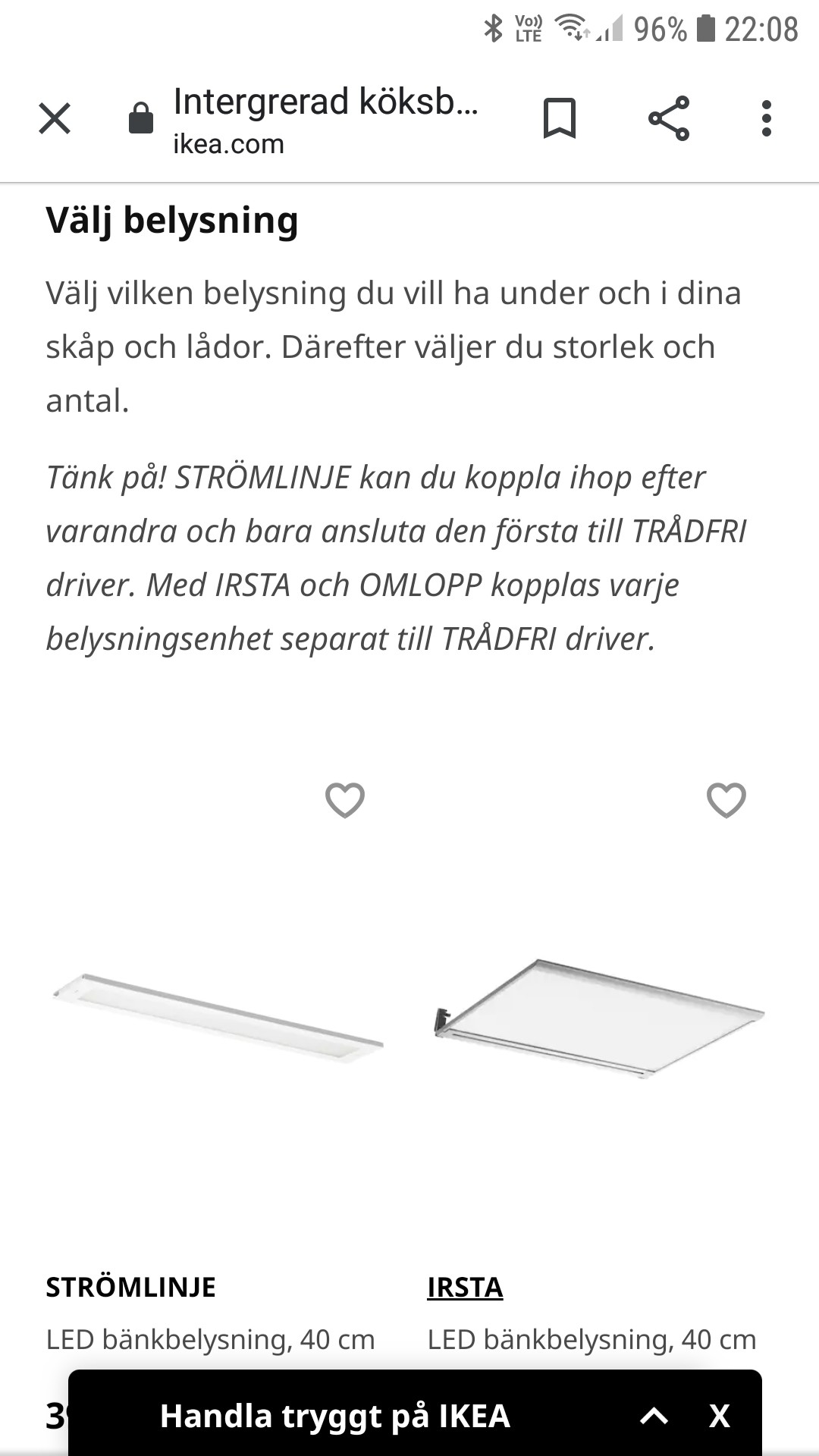

Har planerat ett kök där jag ska köra med omlopps belysing . Under vitrinskåpet ska jag sätta en bänkbelysning omlopp och i skåpet ska jag ha led spottar och de kommer gå till samma drivdon. Frågan är går det att styra dom individuellt det vill säga vitrinskåpet för sig och bänkbelysingen för sig? Eller måste jag ha 2 drivdon och då är frågan går de att styra med samma fjärrkontroll separat? Om det finns andra alternativ så är jag öppen för förslag.
Kolla på Strömlinje innan du bestämmer dig för Omlopp, väldigt bra ljus och bara en kabel att gömma. Spottarna behöver ett eget drivdon och en egen fjärr, jag har så i mitt kök.
