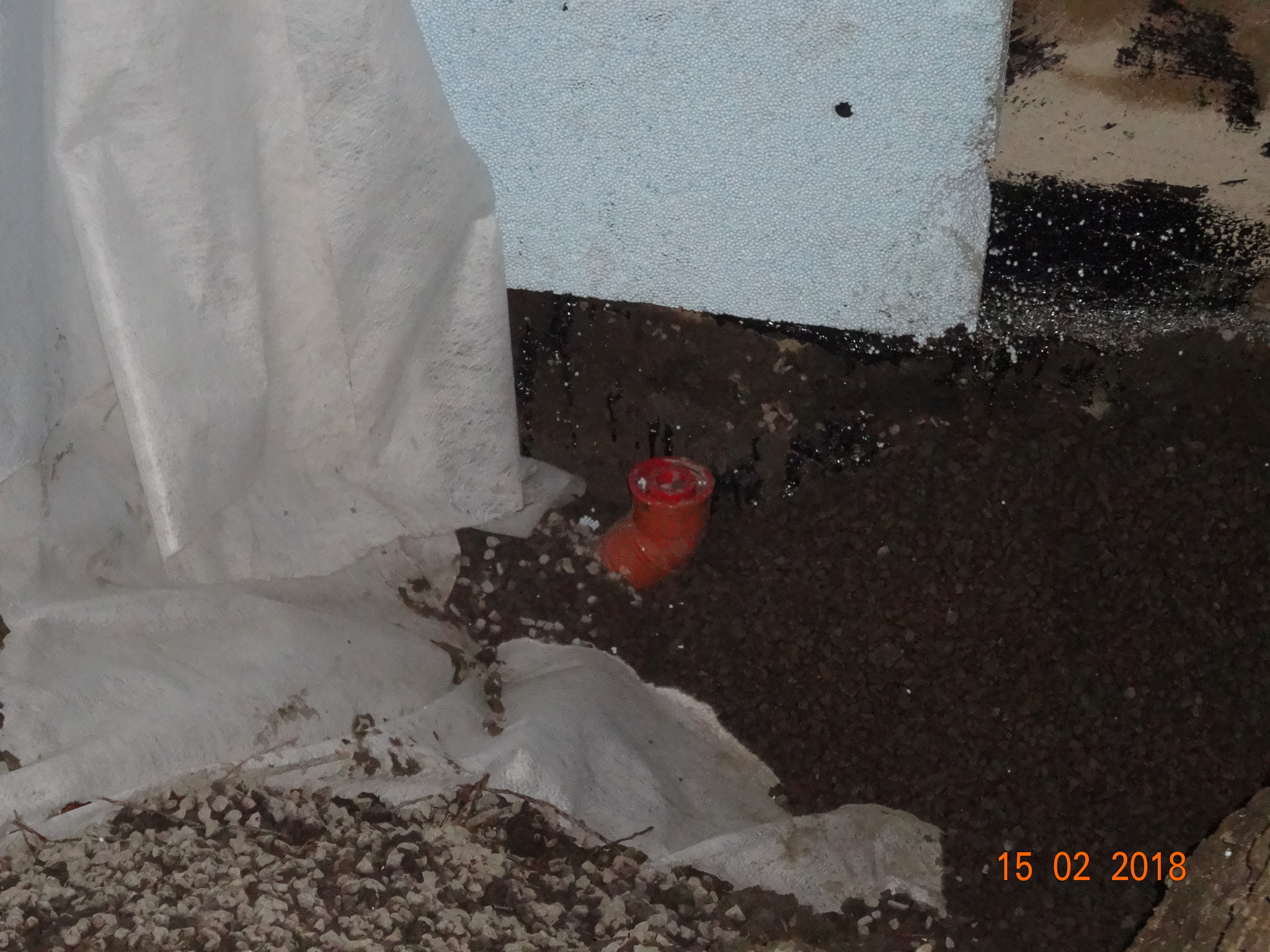

Är det någon som vet hur man gör ignoucell vid klacken. Täcker man klacken med press som isodrän eller inte? Varpå jag frågar på grund av att jag har haft SSV Bygg (är I tvist med dom) som inte har isolerat klacken utan bara väggen.
Vill nämligen reklamera jobbet men vill förstå vad som ignoucell har för krav när det gäller dränering (riktigt gjort enligt deras specifikationer)

Enligt monteringsanvisningar så ska grundsulan isoleras
När jag grävde upp halva huset var det inte heller isolerat runt grundsulan. Det var gjort sedan tidigare ägare 2011. Jag fixade det själv plus la 2 lager på väggarna. Sen la jag även plast mellan dom båda lagerna på sulan så vattnet vandrar ut mot dränröretSubir skrev:
