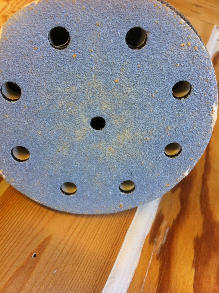

Igenkloggat slippapper på Festool rotex 150, tips?
Du kan prova en "stripper" dvs färgborttagare. Hade dock varit lite försiktig med dem, kan ibland missfärga ytan under. Dock effektiva för att få bort färg/lack/smuts etc. Har alltså samma roll som aceton, fast "grövre". Testa på en lite yta först.
Sen som sagt granath, därefter rubin. Var extra försiktig vid alla kanter så att du inte slipar igenom faneret.
Kan det vara så att luckorna är oljade? Det verkar ju nästan så om dom fortfarande är lite kladdiga. Om man oljat in dom lite för flödigt tidigare kan det bli en kladdig yta som är svår att få bort.
Sickling är väl den bästa metoden i så fall.
Har börjat kolla på sickelhyvel men det verkar svårt att hitta i helgbygghandeln. Funderar på en färgskrapa. Då kan jag åtminstone få bort de översta tjocka lagren av vad det nu är och sedan köra klart med rotexen och offra lite slippapper där.

Sickel hittar du överallt nästan.... Jula har tex för 80 kr. Men du skall också ha en bra fil så att du kan skärpa stålet.
Claes Olsson har också Bacho sicklar för samma pris och dom har öppet idag på båda ställen
En fräsh Skarstensskrapa går också men risken är större med märke pga av att man kör ner kanten i träet när man använder skrapa.
Om du filar av lite på hörnen på sicklen så minskar du risken för märken pga av att du håller den snett. Sickel är ett fint redskap och man har bra känsla i det man gör.

Tänkte mer på något sånt här i och för sig: http://hyvlar.se/sicklar/05P29.50
...men det är för lite finare arbete.
Tycker att hela Sickel-grejen känns toppen förutom slipandet. För just detta projekt vill jag nog bara få bort så mycket lack/fernissa/olja som möjligt, med ett verktyg utan så mycket underhåll.
Vad tror ni om denna? http://www.henkesmalarshop.se/sv/artiklar/bahco-fargskrapa-665.html

Nu kommer jag inte ihåg vad det heter men skickat med en bild. Jag använde 3 sådana papper till en hel dörr för att ta bort gammal färg, lack och annan bös. Klockrent, satte inte igen i första taget.

Bachos skrapor med nya stål är jättebra men med den skrapan så kommer du med stor säkerhet att misslyckas på något ställe och köra ner hörnan i faneret med en oreparerbar skada som följd. Sicklarna tar snabbt bort lack och du har enligt mitt förmenande bättre känsla och mindre risk för skador.DarrenB skrev:Tänkte mer på något sånt här i och för sig: [länk]

Undvika skrapa, blir lätt för grovt+inte vass som en sickel. Sickelhyvel är inte heller något du behöver, en vanlig sickel är mer flexibel o passar bra för lyckor.DarrenB skrev:Tänkte mer på något sånt här i och för sig: [länk]

Det är granathFreddex skrev:
