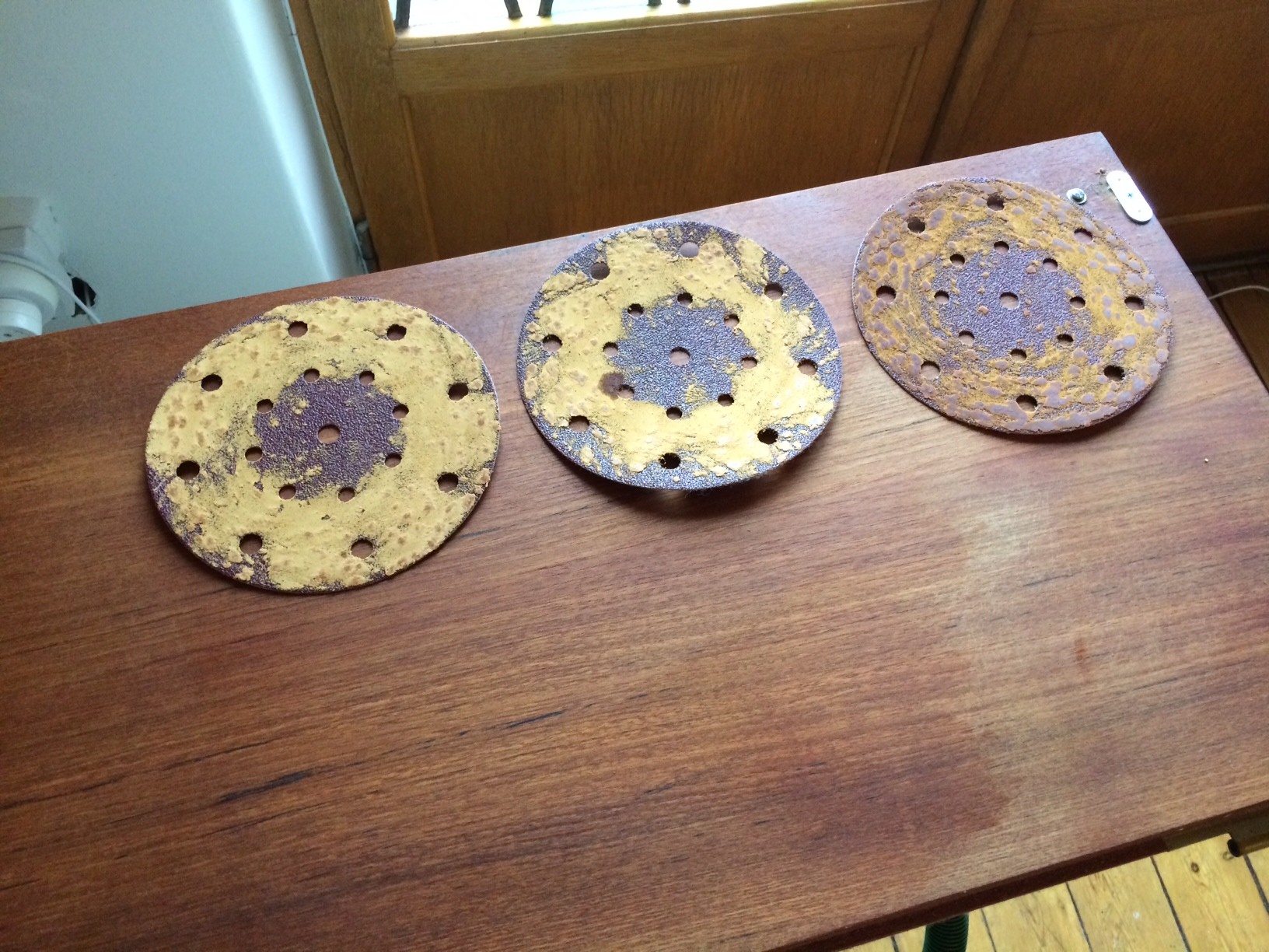

Nu börjar jag bli lite frustrerad. Var och köpte Rubin 2 60 precis. Har kört några tester. Provade att tvätta av med aceton samt även använda lite matolja (som jag läste i forumet) men inget har hjälpt. Har testat med låga hastigheter på både rotexen samt dammsugaren utan mindre lackkladd.
På bild 1 ser ni de 3 av 4 slippapper som redan kladdat igen trots att jag inte har kommit ner till rent trä på baksidan av en dörr. Längst till höger ligger slippappret som jag använde efter oljan.

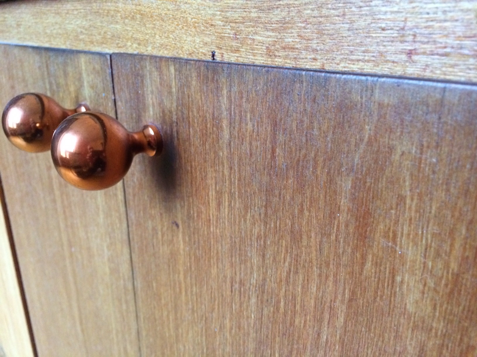

Här är en bild på den lackade ytan på skåpet. Den är ganska grov, lite kornig och känns smutsig och lite kladdig. Även när man har slipat länge med rotexen så känns ytan kladdig då man tar på den. Är det verkligen lack eller är det något annat? Jag trodde att Rotexen med grova slippapper skulle ta sig igenom allt men jag börjar bli besviken.

Rubin kan du bara ta när du har kommit till trärent. Testa grövre Granath. Men när det är så väldigt illa som du har det kanske inte ens det räcker. Då måste du sickla bort smuts, fett o lack. Läs på forumet om sicklar. Använd absolut inte lackfräs.
