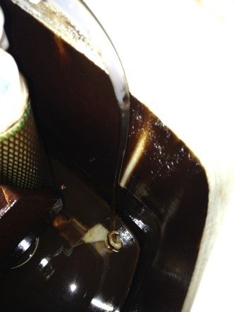

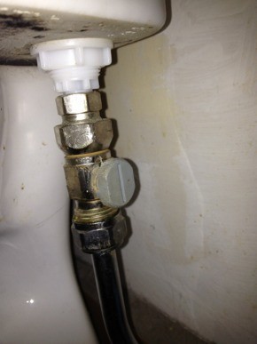

Idag på morgonen slutade min ifö-toalett att fylla på vatten. Spolningen funkar bra om jag manuellt fyller cisternen med vatten. Vad kan vara fel?
Jag har inte kollat i cisternen förut, så jag vet inte hur det ska se ut när det är rätt, hoppas någon annan kan hjälpa mig.
Lite bilder:
Jag har testat att dela där jag ringat in med rött. Jag antar att det är där vattnet ska komma för att fylla på toan. Men inget vatten kom när jag delade.
Vad kan vara fel? Vad mer kan jag testa?

Nu funkar toan igen!
Som ni ser är toan väldigt orange i cisternen. Det är koppar från våra rör. Jag tror det hade satt igen den tunna slangen som syns i sista bilden i mitt förra inlägg. Efter att jag hade juckat på den en hel del för att försöka ta bort den så började det sippra ut lite vatten ur den. Så jag stängde av vattnet och fortsatte försöka få loss slangen. Efter mycket slit och drag (den satt jättehårt) fick jag loss den ur botten på cisternen så jag kunde spola och blåsa slangen ren. När jag sen monterade tillbaks den var det fullt flöde igenom den!
Så nu fyller toan på igen

Jag tog loss den inifrån. Vrid och drag (hårt). Det är likadan koppling i båda ändar av slangen, förutom att den i botten har en extra tapp/rörbit för att täta bättre som gör att den sitter hårdare.
Så lossa slangen uppe först, sen gör du likadant nere, men drar hårdare. Men se till att dra i plastkopplingen, inte i slangen. Vill ju inte riskera att dra loss slangen från kopplingen...
Fråga igen om något är oklart
Stäng av vattnet till toan först (den grå vridventilen på din första bild). Och töm ut så mycket vatten du kan från cisternen (soppslev funkade för mig
). Annars kommer vattnet rinna ut baklänges när du får loss slangen.
