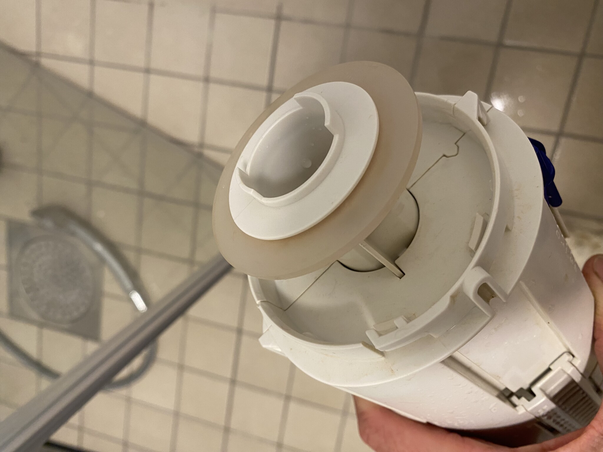

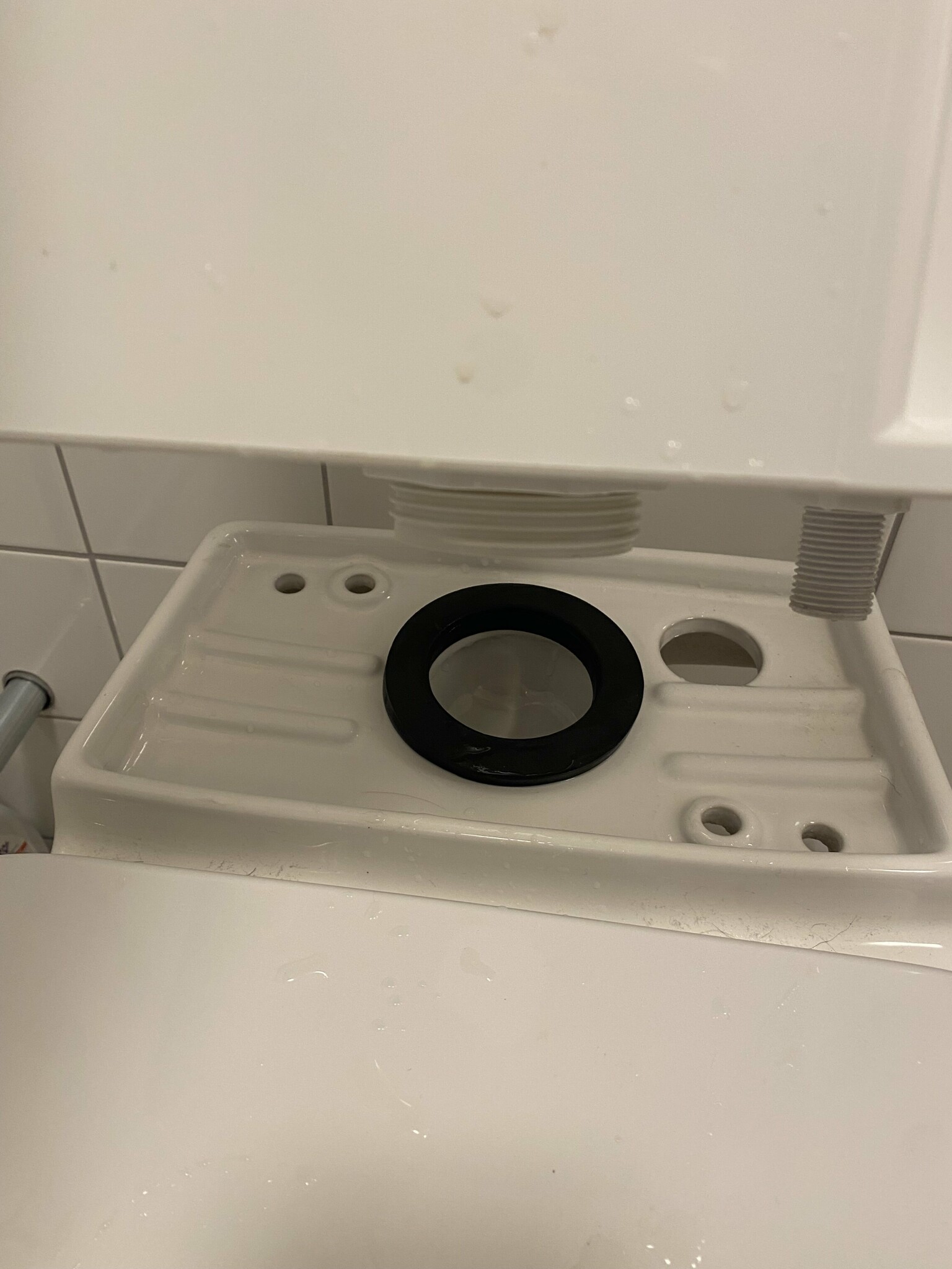

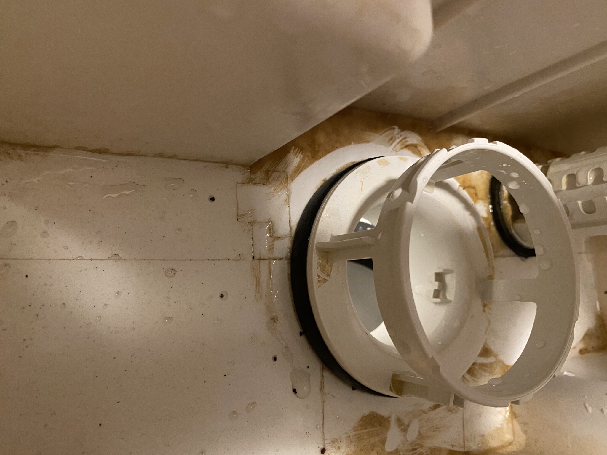

Väcker liv i tråden. Har precis samma fel på en Svedbergs 9085. Tydligen har det läckt lite länge men sambon har torkat golvet regelbundet läääänge och kläckte först idag tanken om varifrån vattnet kom 😂
Mycket riktigt så läcker det vid själva spolningsögonblicket. Lite vatten kastas ut och delar av det rinner ut. Jag ser läck mellan stolen med porslin och plastcisternen som sitter under porslinslocket. På bilden där den svarta packningen sitter.
Det kluriga är att toaletten är ny och packningarna ser fina ut.
Den borde heller inte läcka så mycket tycker jag när den ändå släåäpper ned vattnet en bit under porslinskanten som löper vidare ned i toaletten. Men visst det blir ju lite skjuts så det kanske trycker bakåt uppåt och där någonstans är det otätt.
Det jag undrar är egentligen är det så enkelt att det är denna stora svarta skumliknande packning som är dålig? Jag tycker egentligen den ser ok ut. Jag tänker mer att det är dåligt tryck ”nedåt” så att packningen inte kläms ordentligt.
De andra två bilderna. Om den packningen som sitter på spolmekanismen är dålig då borde det läcka konstant i toaletten eller hur? Och om den svarta inklämda packningen på bilden läcker borde det också läcka i toaletten eller tänker jag fel?
Alltså måste det vara den större packningen som är i kläm mellan cistern och underdel som är problemet eller hur?
Vad har ni för tankar?
Läckage blev också större enbart av att jag monterade isär och monterade ihop.
Tror ”minnet” i svarta skumpackningen förvärrar läckaget nu.
