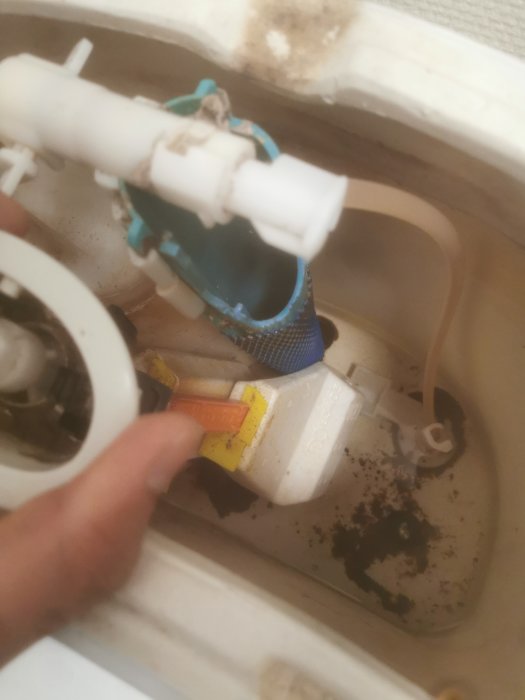

Jag skulle byta spollknappen till min IDO toalett. Men när jag öppnade cisternlocket så började inloppsventilen läcka typ. Kolla videon. Hur ska jag gå tillväga
Förtydligande vattnet är på, om jag stänger då slutar vattnet givetvis att rinna
Kan något gått sönder!?

Tyvärr så verkar platsventilen gått sönder. Tror ni man kan laga den eller är det ny som gäller
  • En söndrig platsventil i en toalettcistern med synlig skada, omgiven av vattenledningar och korrosion.
Köp ny. Det blir aldrig bra att försöka laga en sådan här grej.

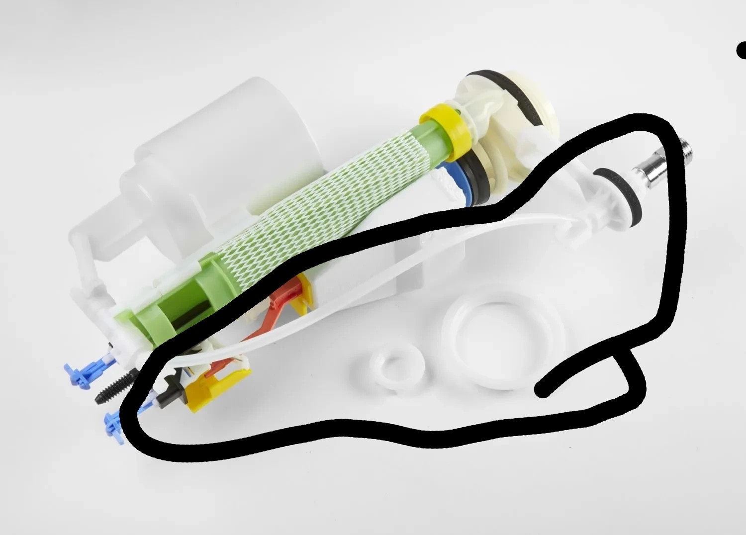

Om jag köper ny är det enkelt och installera? Eller behöver jag någon specialist?
Det brukar inte vara några större problem med att byta dessa ventiler.
En skiftnyckel eller polygriptång kan vara bra att ha till hands.
Tror jag ska köpa hela ventilsatsen, dum fråga med kan ta bort delen som är markerad på bilden och använda befintlig slang? Eller
