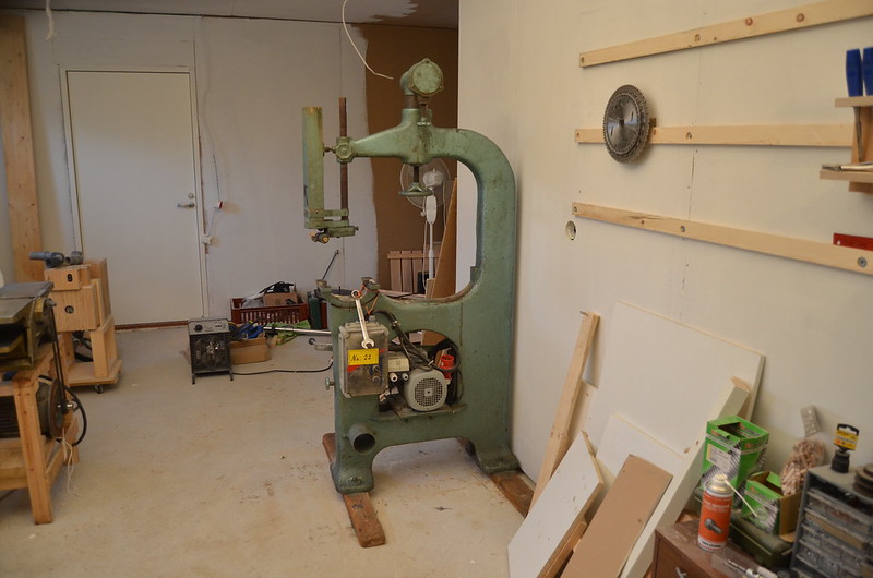

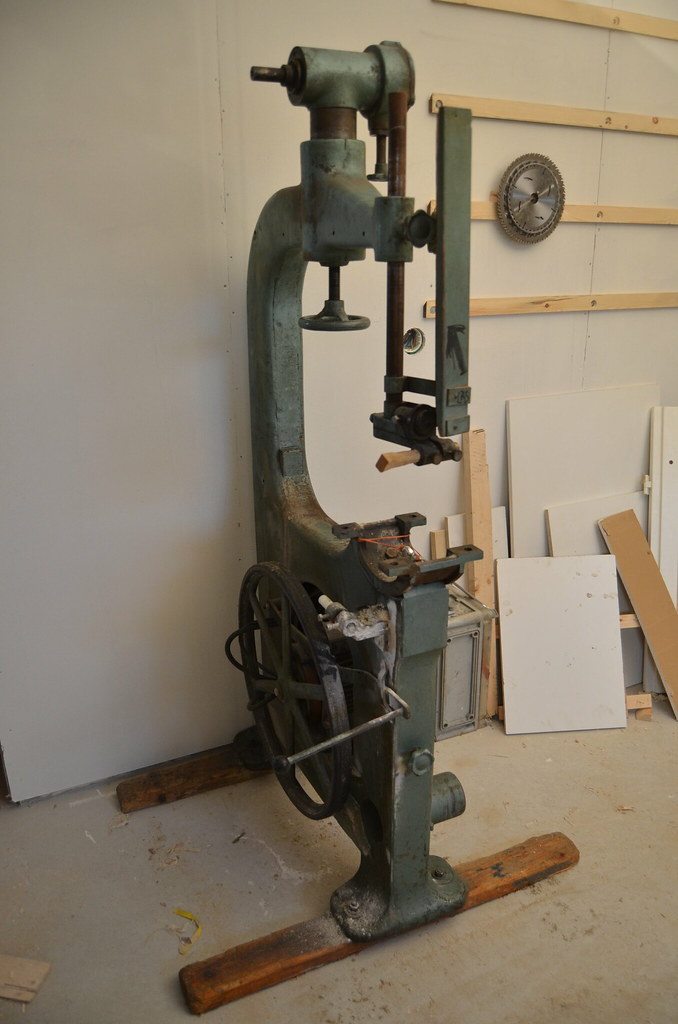

Fick in sågen idag, lyfte in den med traktor och sen var vi tre gubbar som drog den på plats. Tog mindre än 10 minuter.
Tog några bilder på sågen då den var på plats:

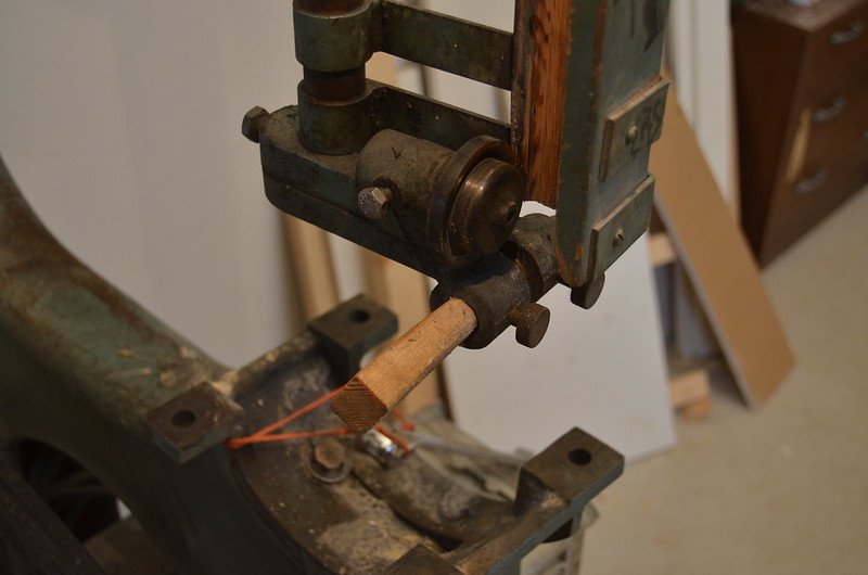

Styrningen, fick en bättre inblick nu, det är bara ett stort lager där bak och en träkloss och en som verkar vara mässing, aldrig sett det förut.

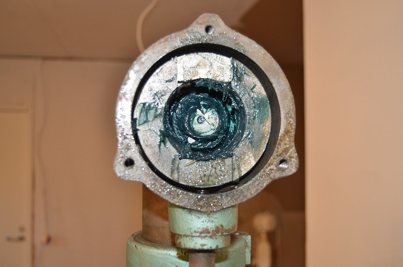

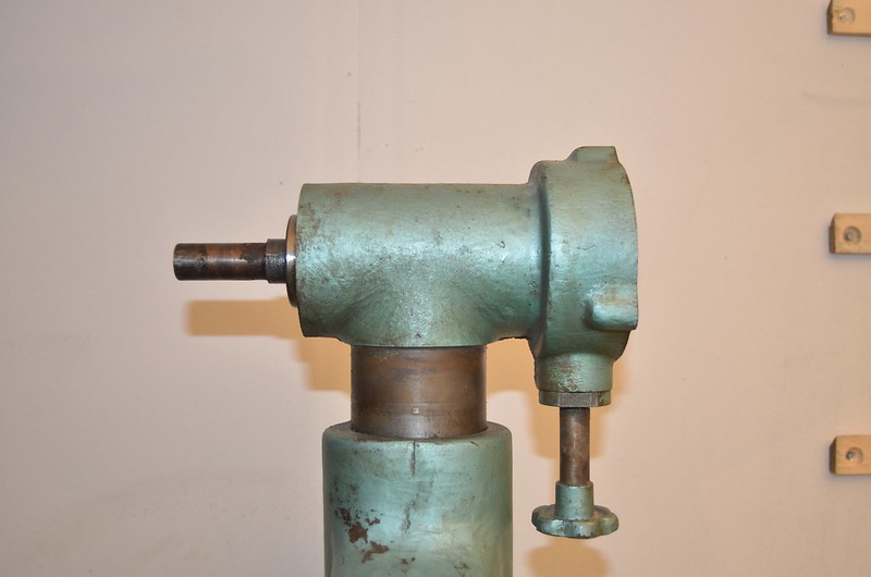

Såhär ser det ut med själva axeln och den där hållaren. Försökt få in den i flera timmar nu, alla variationer på att knacka in den med gummislägga och föra den där hållaren upp och ner. Men den går inte in hur jag än gör.
Jag vet inte om man kan lyfta av hela spänningsmekanismen (den är hydralisk i natur verkar det som) och ta den till nån verkstad och se om dom får det fixat åt mig.

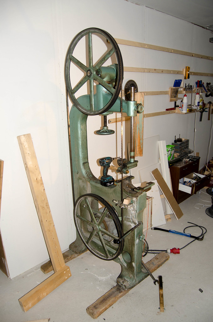

Nä jag tar inte illa upp men jag försöker nu förklara hur jag ser på saker och ting gällande detta. Kommit längre idag med sågens montering, snart är den igång.
hjulet monterat

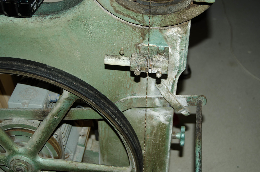

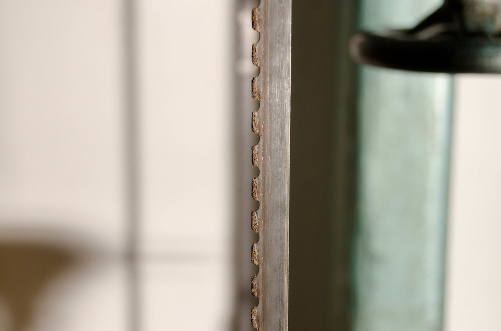

Närbild på sågbladet, skulle inte bli förvånad om detta var samma blad som skickades med sågen från fabriken då den var ny...

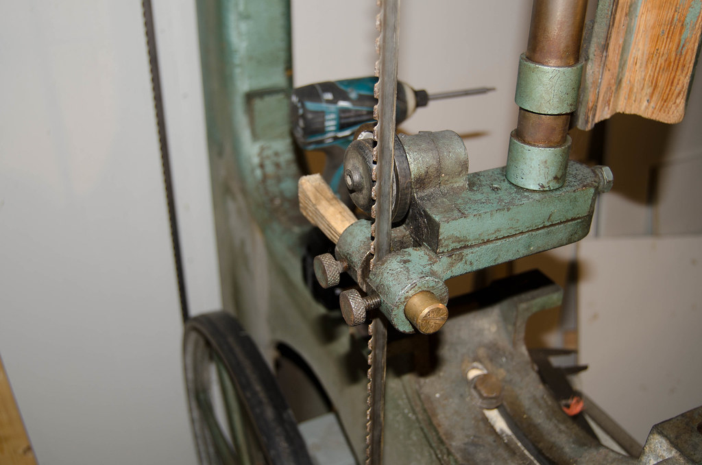

Styrningen
Nedre styrning:
Gummidäcken är inte i det bästa skicket, metallbitar och ett spår har nötts i mitten. Finns att ta av så jag försöker sanda ner och bombera om.

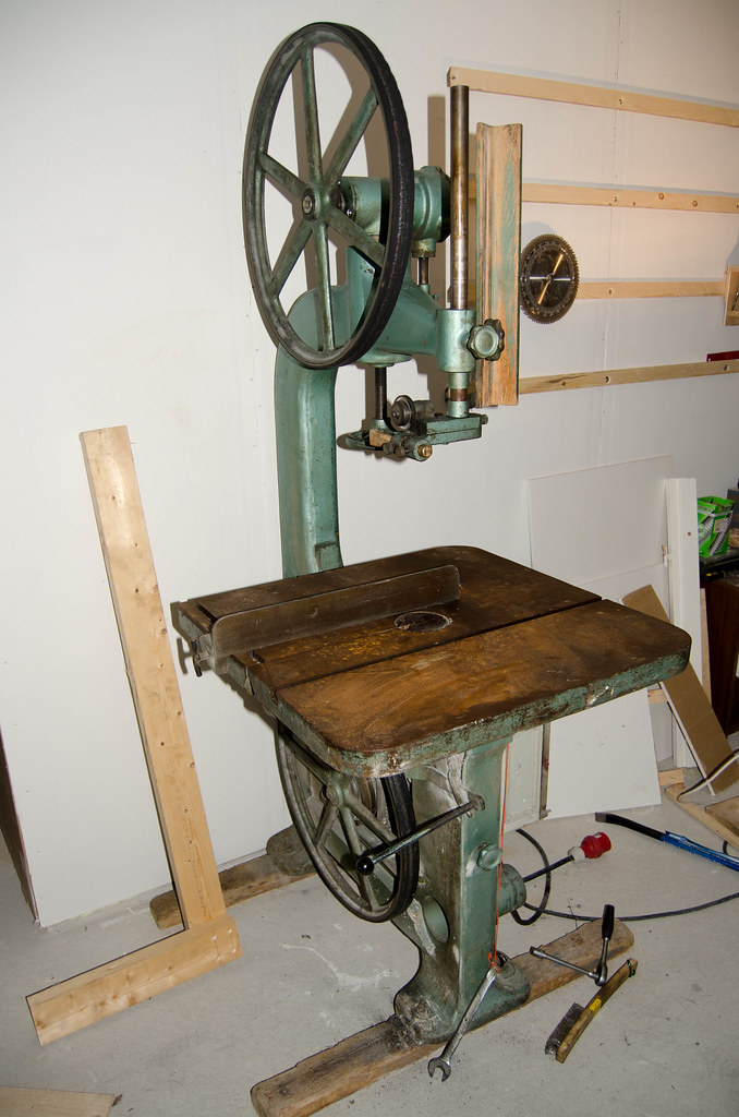

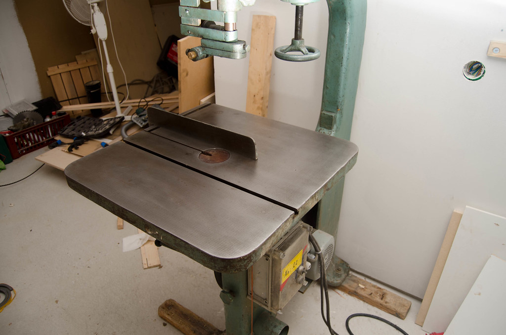

Sen lade jag på bordet
En halvtimmes arbete
Helt ok för den mängden arbete.

Kul att se! Bordet blev fint. Bladet tycker jag ser ut att vara belagt m hårdmetallkorn, stämmer det? Kanske har den använts för sten/kakel/klinker?
Tips: starta absolut inte maskinen utan skydden på!
