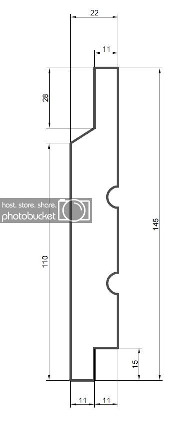

Hej, jag behöver hjälp med att hitta vart jag kan köpa denna typ av panel. Vissa av måtten kan slå någon mm eller så. Alla tips tages tacksamt emot.

Skojar du? Finns ju i varenda brädgård.
Här tex:
http://www.byggmax.com/se-sv/prod/pid-08421145.aspx
Oops! Ser nu att det inte är traditionell "baspanel" på din skiss.
Men den här varianten med endast en fasad kant är också ganska vanligt förekommande.
Fråga på vilken brädgård som helst!
Den går under namnet enkelfaspanel av många leverantörer. Inte lika vanlig som dubbelfaspanel (z-panel) i Sverige (eller i alla fall småland), men här i Ålesund där jag bor sitter den på ca 70% av alla hus och kallas "ålesundspanel"

Enkelfas är det inte, den ser ut som på bilden här under. Panelprofilen du ritat upp påminner väldigt starkt om den liggande panel vi sätter på husen på mitt jobb, med den skillnaden att våran panel är 162 mm bred men i övrigt lik. Vet att vi köper in den från http://www.wasawood.se i Skutskär, ring och fråga dem om de har någon återförsäljare.
Baspanelen som KnockOnWood länkar till är nog det närmaste du hittar i en vanlig bygghandel. På http://www.traguiden.se/TGtemplates/GeneralPage.aspx?id=201 hittar man inte den panelen du ritat upp i alla fall.
Ja det var lite slarvigt av mig det riktiga namnet är "falsad enkelfaspanel" Fast jag kan inte svära att det heter olika i olika delar av landet.
Ja det kan det säkert heta olika, man ser ganska ofta lite mer lokala namn på olika profiler som finns i bygghandlen.
Ola78
Ja ser man på, det hade jag missat. Snyggt letat;) Men som det står, den är ganska ovanlig i Sverige. Jag har aldrig sett den på en bygghandel utan bara på mitt eget jobb.
