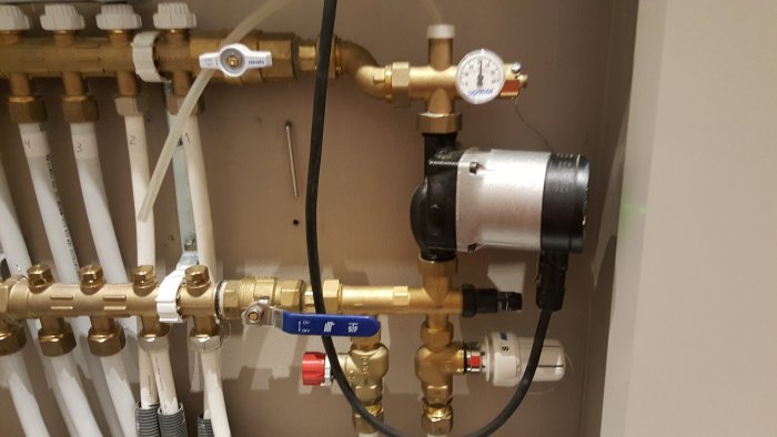

På bilden nedan syns min Uponor Push 23. Jag undrar vad det är för ratt på returledningen? Det är den röda. På ratten sitter en grå plastring med en skala och stoppa. Denna kan skjutas fram och vridas runt. Vad är det för ratt och hur ska man ställa in den (och ringen med skal)?
Uponor Push 23 med mystisk röd ratt

Från VVS handboken nedan: Ratten tillsammans med den gråa ringen vrider man ner till stängt läge tryck till den gråa så den stannar där så stämmer skalan på ringen.
Uponor Push 23A ger konstant framledningstemperatur.
Framledningstemperaturen styrs av en
självverkande termostat med givare monterad
efter cirkulationspumpen. Termostaten kan ställas
in steglöst 1-9, vilket motsvarar en framledningstemperatur
på 20-55 °C.
Push 23A har försetts med en reglerventil som
kan användas för att justera sekundärkretsens
tryckfall i förhållande till primärkretsen. Push 23A
har även en integrerad backventil.
Cirkulationspumpen på Push 23A är en Grundfos
Alpha 2 L 25-60. För att passa de faktiska förhållandena
i golvvärmesystemet kan två olika tryckpunkter
väljas, Cp1 (ca 30 kPa) eller Cp2 (45
kPa).

Det där är rena grekiskan för mig. Åt vilket håll stänger man ventilen (in eller ut)? Jag antar att det det är meningen om sekundärkretsens tryckfall som handlar om denna ventil. Men sjutton betyder det och vad skall man ha?
