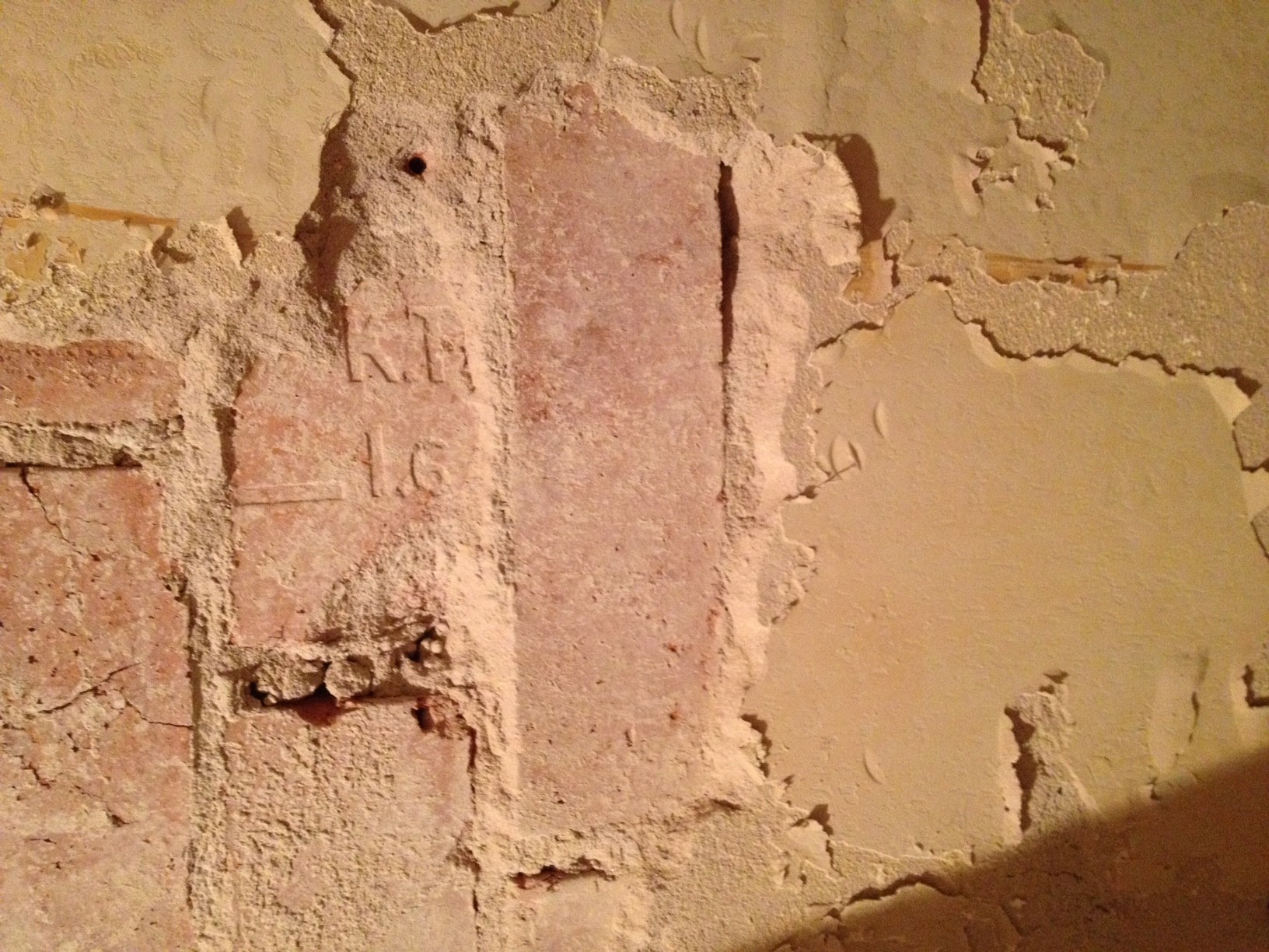

Är det någon som kan säga vilken typ av puts som jag har på mina väggar.
Huset är byggt -44 så det lutar väl åt kalkputs?
M
Det går knappast att bedöma med säkerhet utifrån en bild.
Är det enkelt att krafsa ur fogarna med en skruvmejsel och dammar mycket vitt grusdamm som svider som f-n bra länge om du får det i ögonen? Då kan jag säga att det antagligen är kalkputs.
