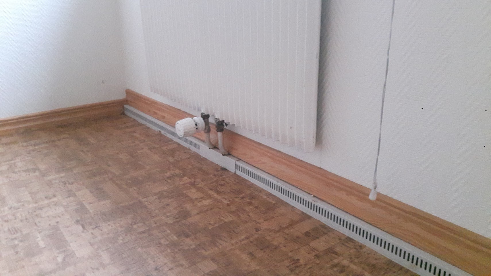

Hej, ny här men har renoverat en del hus innan. Idag tillträdde jag ett nytt projekt som jag ska dra igång med. Det är ett enplans "Elementhus" från -63 (eller -64) som är byggt på gjuten platta, har läst lite om dessa hus och även fått en del ritningar från kommunen, verkar lite udda.
När jag idag var där och kikade och funderade så insåg jag att det är nog bra att börja med några av de mera grundläggande delarna i huset även om det lockar att fixa till ett par fina "rum" i starten.
Det första jag fastnade på var värmesystemet, det ser skumt ut, se bild nedan. Huset är byggt 1963/64 och det är väl inte långsökt att tro att detta är "original"? Uppvärmning är med Pelletspanna.
Fula "golvlister" med rör utmed hela huset mot ytterväggar, en extra tröskel vid både ytter och altandörrar för att rören ska få plats. Även ett grovt rör utmed golvet i badrummet...
Så nu till frågan, kan någon bekräfta om detta är original och även om det efter ca 60 år är dags att byta ut det? (Anar svaret)
Sen undrar jag om någon har erfarenhet av att byta eget värmesystem och hur, nya rör utmed väggen? gå upp på vinden? (avluftning?) Kostnader? (huset är ca 90 m2 och med tre sovrum, vardagsrum och kök).
Tips och råd mottages tacksamt. I förra huset jag renoverade (från -33) så var det ett rejält värmesystem som kändes robust, troligen delar från 1933 och tillbyggt på 50-talet, det fick vara kvar orört.
Detta 60-talssystem känns skruttigt och är som synes dessutom skitfult...
Har kikat runt lite här och det finns en del som har "Elementhus" sen innan, verkar lite originella men rätt OK ändå. Återkommer säkerligen med mer funderingar och frågor kring just detta hus. Nu ska jag bläddra runt i ritningsbunten jag fick med huset...

Jag har bott i ett hus med såna rör längs golvet. Satte vanlig golvsockel med en vitmålad planhyvlad som distans bakom. Listen kom ut lite längre, men det blev inte lika påtagligt som dina plåtprofiler (som väl i och för sig ha en fördel genom att bidra med lite värmespridning?).
Ser ut som en av orginalinstallationerna i de gamla Elementhusen från Mockfjärd. Troligtvis ett Ettrörs-system. Några hus (mitt hus t.ex) hade istället direktverkande el och då låg alla kablar till radiatorerna dragna i dessa kanaler.
