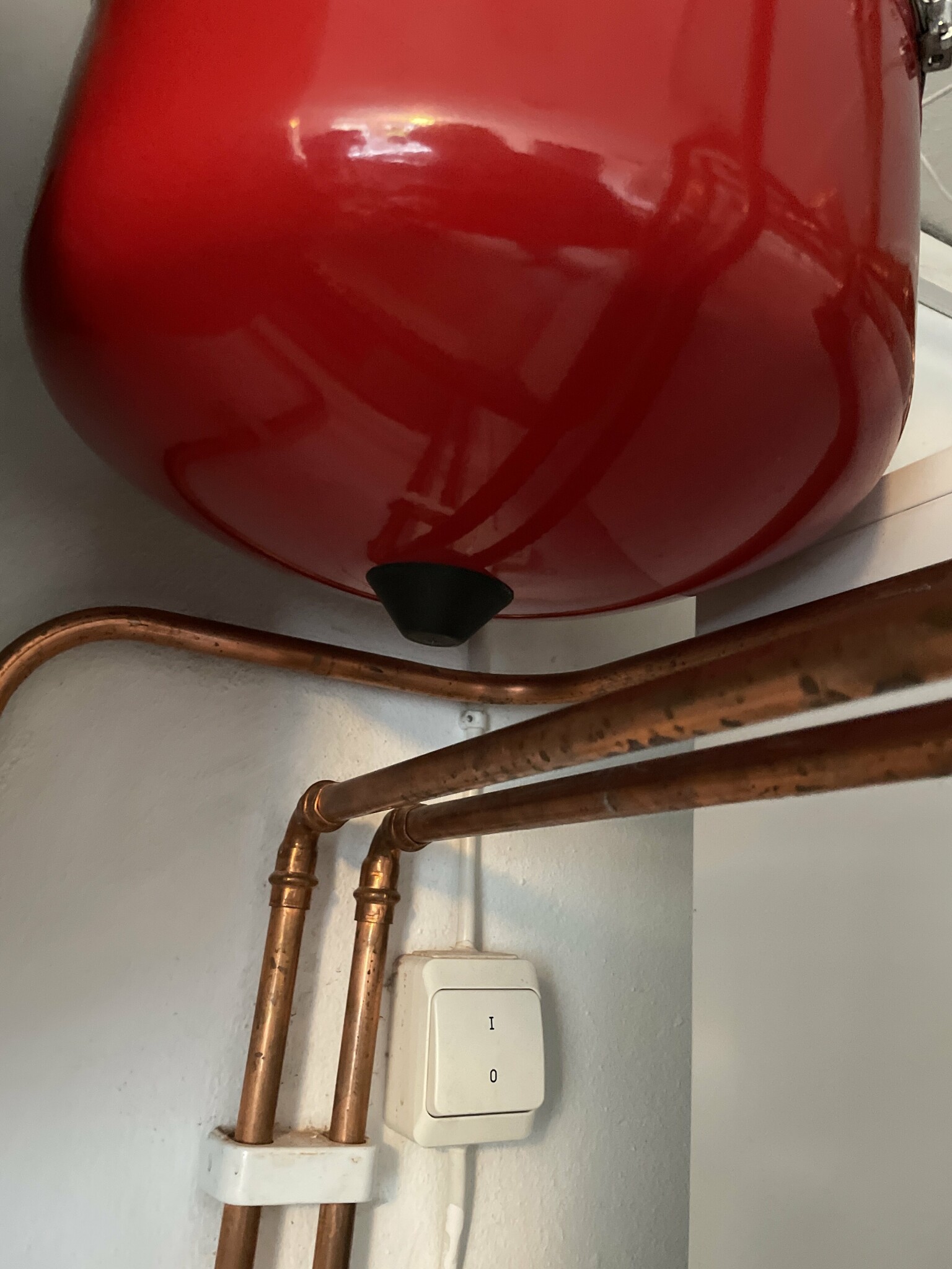

Tack! Är det under det här svarta locket jag hittar ventilen?
Hur snabbt trycket åker upp när jag fyller på vatten beror helt på hur mycket vatten jag släpper på? Så vet inte hur jag ska bedöma det. Öppnar jag kranen ordentligt tar det bara några sekunder få upp den till 1 bar, men jag kan ju göra det med liten kranöppning också…då går det väldigt långsamt…

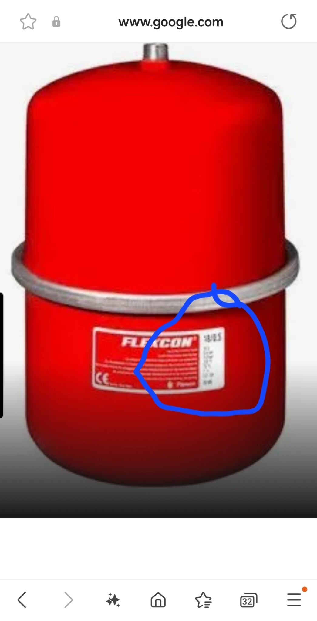

Förmodar att det är en etikett på expkärlet som går att avläsa hur mycket förtryck den är fylld med från fabrik likt denna.... då får man ju svart på vitt vad det är förfyllt från fabrik.
Bilventilen sitter under svarta locket så ta bort det.
