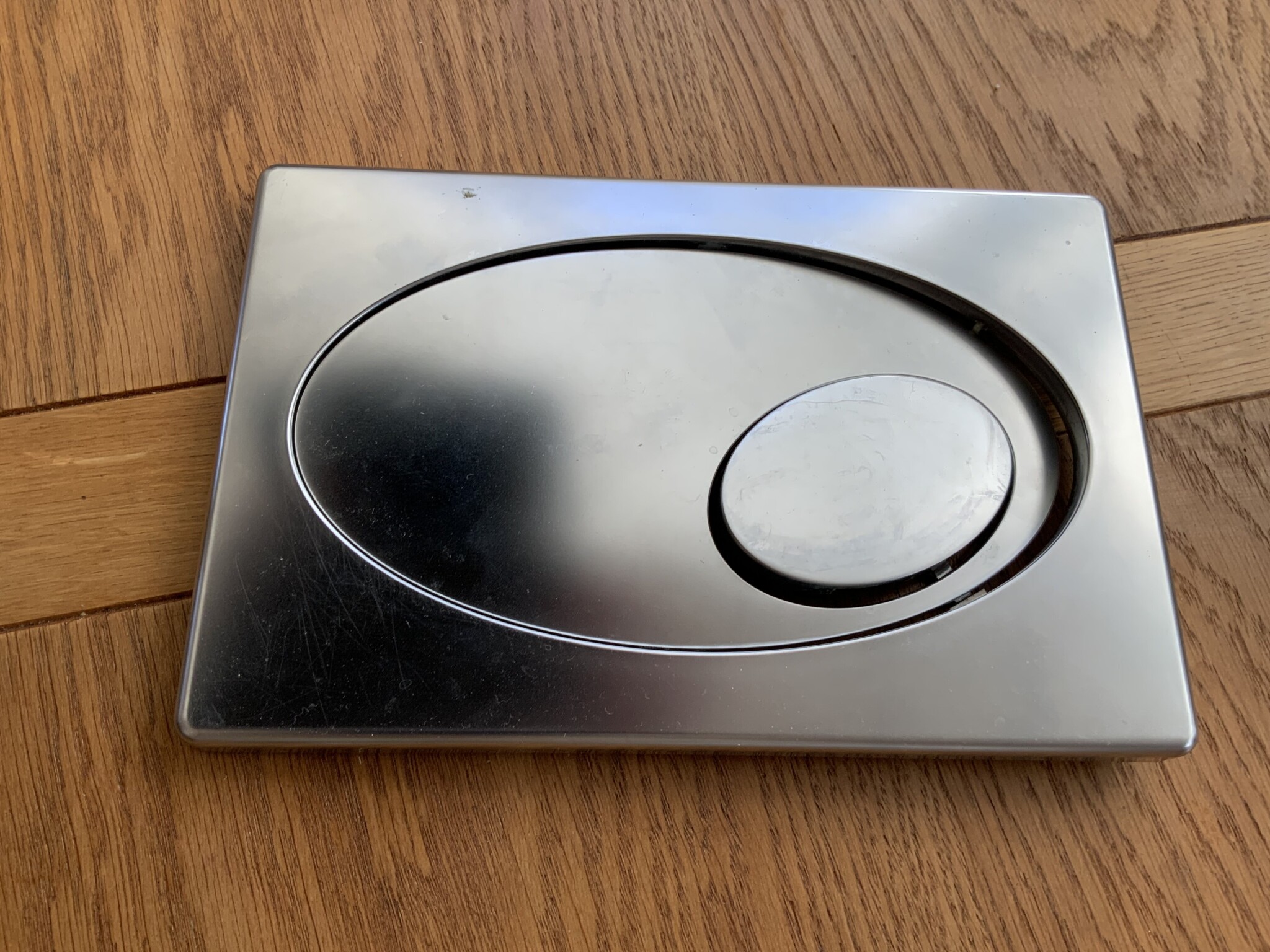

Identifiera spolknapp/väggtrycke/cistern ca år 2010
Väcker liv i gammal tråd. Har nu problem med att toaletten spolar för "sakta". Vattnet släpps för långsamt. Det är svårt att spola bort papper
Jag har löst mitt tidigare problem. Jag skar loss trycken. Den var limmad. Jag försökte sedan rengöra och jobba med de rörliga delarna. Det gjorde att toaletten slutade rinna 👍
Bifogar nya bilder.
Vad är det som gör att vattnet släpps för långsamt? Jag har provat att lyfta bort den stora cylindern i mitten. Under den finns röret som leder till toalettstolen.
Om jag lyfter bort cylindern, är det inte raka rör till toalettstolen då? Borde inte allt vatten släppas direkt då? Det gör det inte. Vattnet släpps fortfarande långsamt. Finns det mer rörliga delar som öppnar/stänger längre ner i röret?
Eller är det någon skit som har släppt och täppt igen?

Uppdatering: jag har filmat, så gott det går, med en billig rörkamera ner i röret till toalettstolen. Det såg ut att vara ett enkelt rör med en krök. Jag såg inget filter eller annat.
Jag har sedan kört ner högtryckstvätten med en rörrensare. Det slutade med att vattnet i toalettstolen blev vitt. Kanske kalk? Efter att ha spolat med högtryckstvätten spolar det mycket bättre.

En snabb bildgoogling säger att det kan handla om en JOMO Classic SLK Tyckplatta. Verkar finnas att beställa hos några få handlare på nätet.
