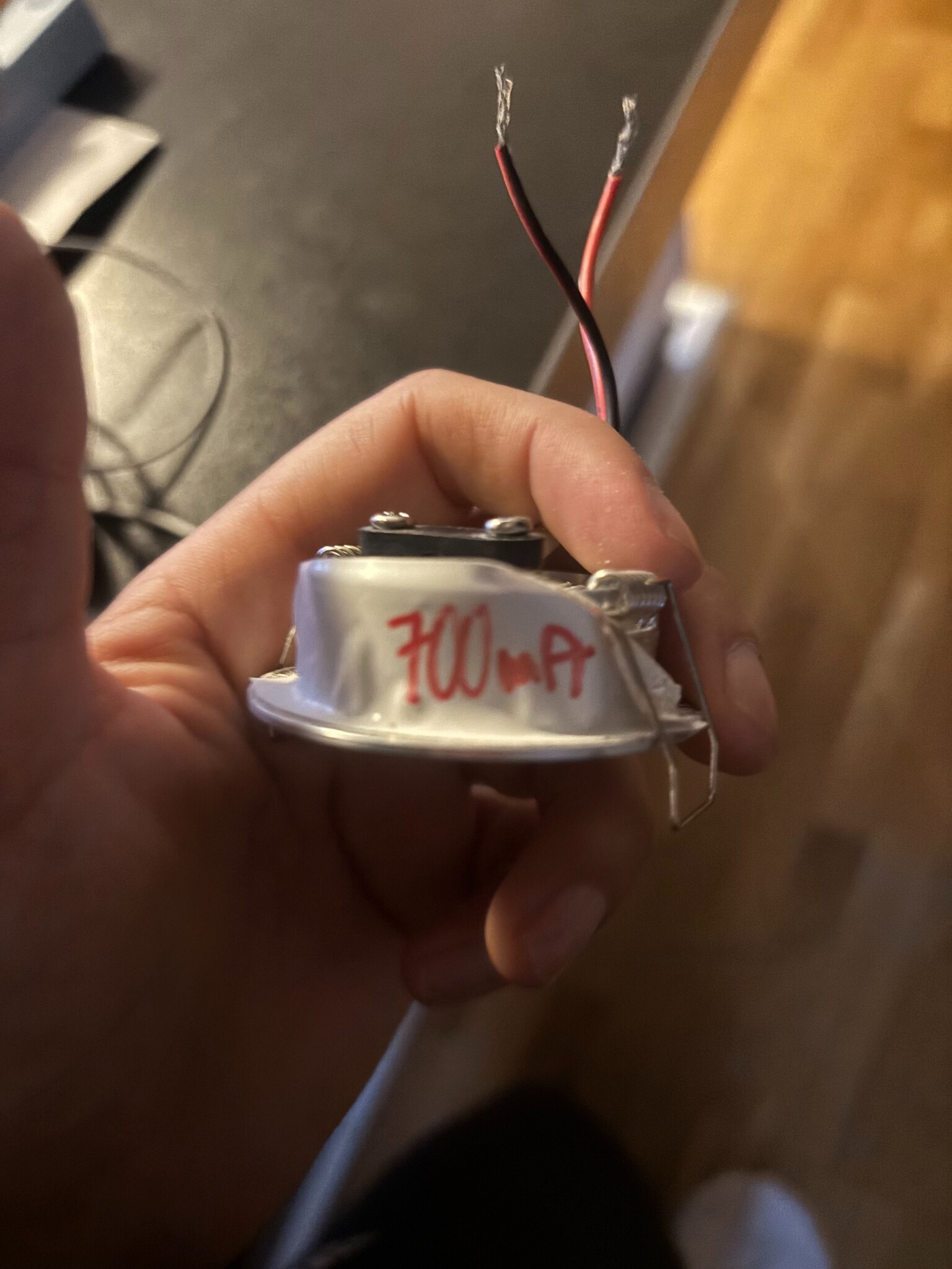

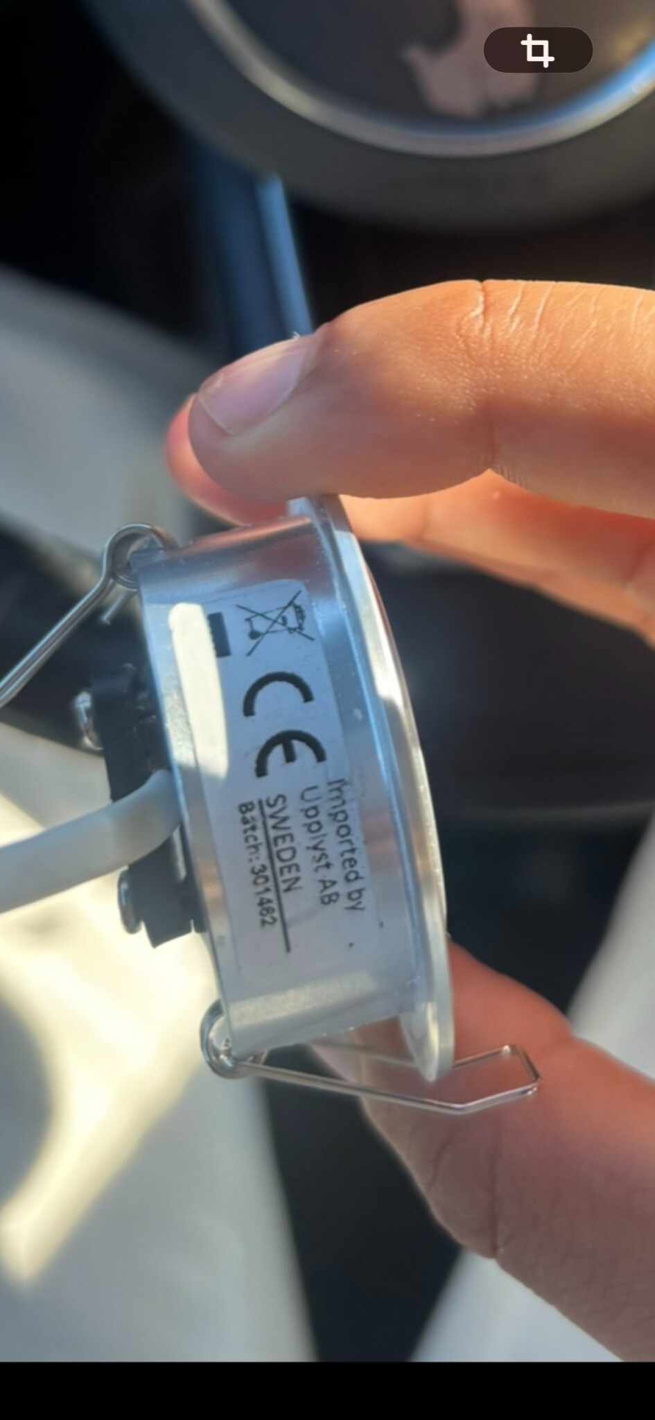

Jag behöver byta ut trasig downlight. De är seriekopplade och hittar inte en ersättare. Eventuellt vilken LED det är också
  • Hand som håller i en downlight med etikett som visar CE-märkning och importörsdetaljer.
  • Hand håller i en trasig downlight med två exponerade kablar. Texten "700 mA" är skriven på armaturen.
Marknaden är stor för dessa produkter, kan vara svårt att efter några år hitta exakt samma modell.
Enl. märkningen som du visar på en av bilderna, sår är det konstantströmsspottar du har. Leta då efter sådana som drivs med 700 mA.

Det vet man inte utan märkning på produkten (produktnummer att söka på eller spec i klartext).
De brukar normalt framgå på någon etikett.
Varför är den märkt med en tejpbit? Det ser skumt ut.
Hur många av dessa har du i drift? Har resterande spottar slutat att lysa nu när du har skruvat bort en?
Ja de är serie kopplade. Står ingenting annat. De är förra ägarna som tejpat så

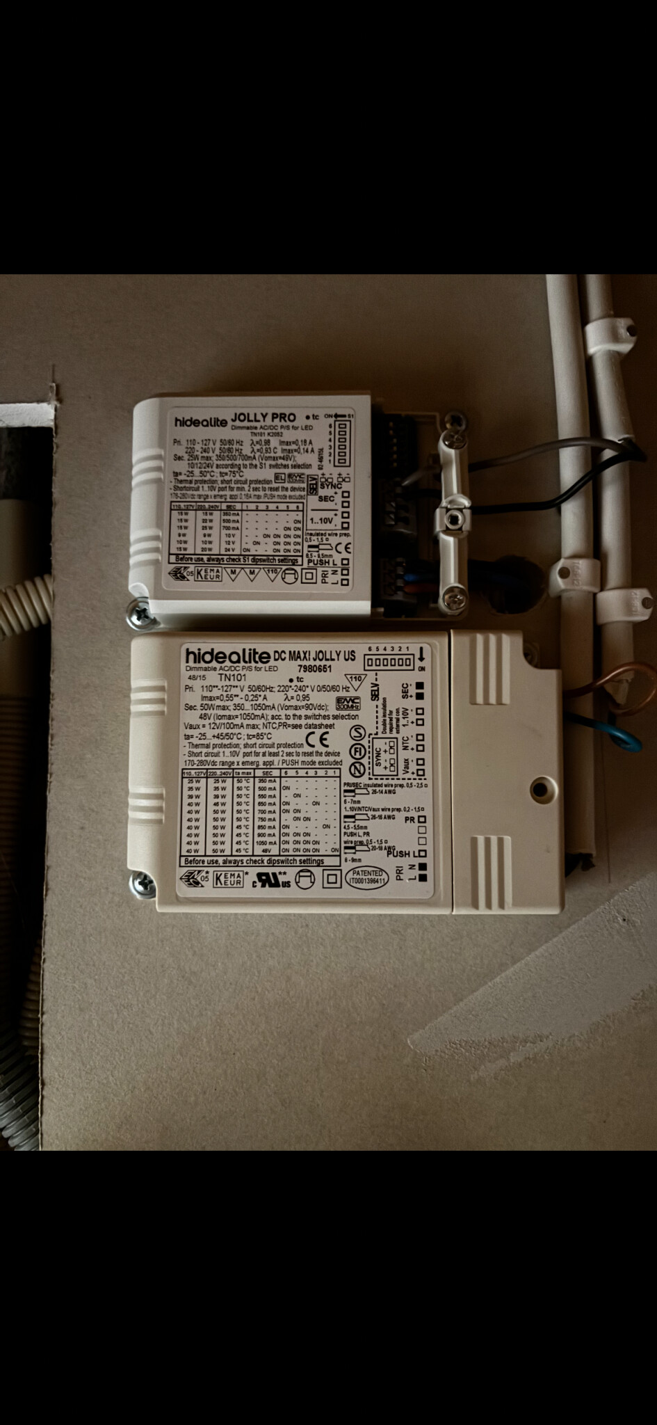

Om du tar en bild på drivdonet och nämner hur många downlights som ska drivas kan vi ge bättre hjälp.
Jag hittar ej drivdonet får väl leta.. de är runt 10 spotlights

  • LED-drivdon från Hide-a-lite, modellerna Jolly Pro och DC Maxi Jolly US, monterade på en skiva med anslutna ledningar.
A
Du kan ju dubbelkolla att drivdonet som ska driva den är inställd på 0,7 A så är det bara att köpa en ny downlight.
I Isabelle Larsson skrev:
Hur vet man vilken watt eller lm de är?
Om det är 0,7 A som det står så bör effekten bli ungefär 2,5 W styck (Framspänning cirka 3,5 V gånger konstantströmmen)
Drivs de av lilla drivdonet på bild bör man nog hålla dem till färre än 10 st i den slingan.
