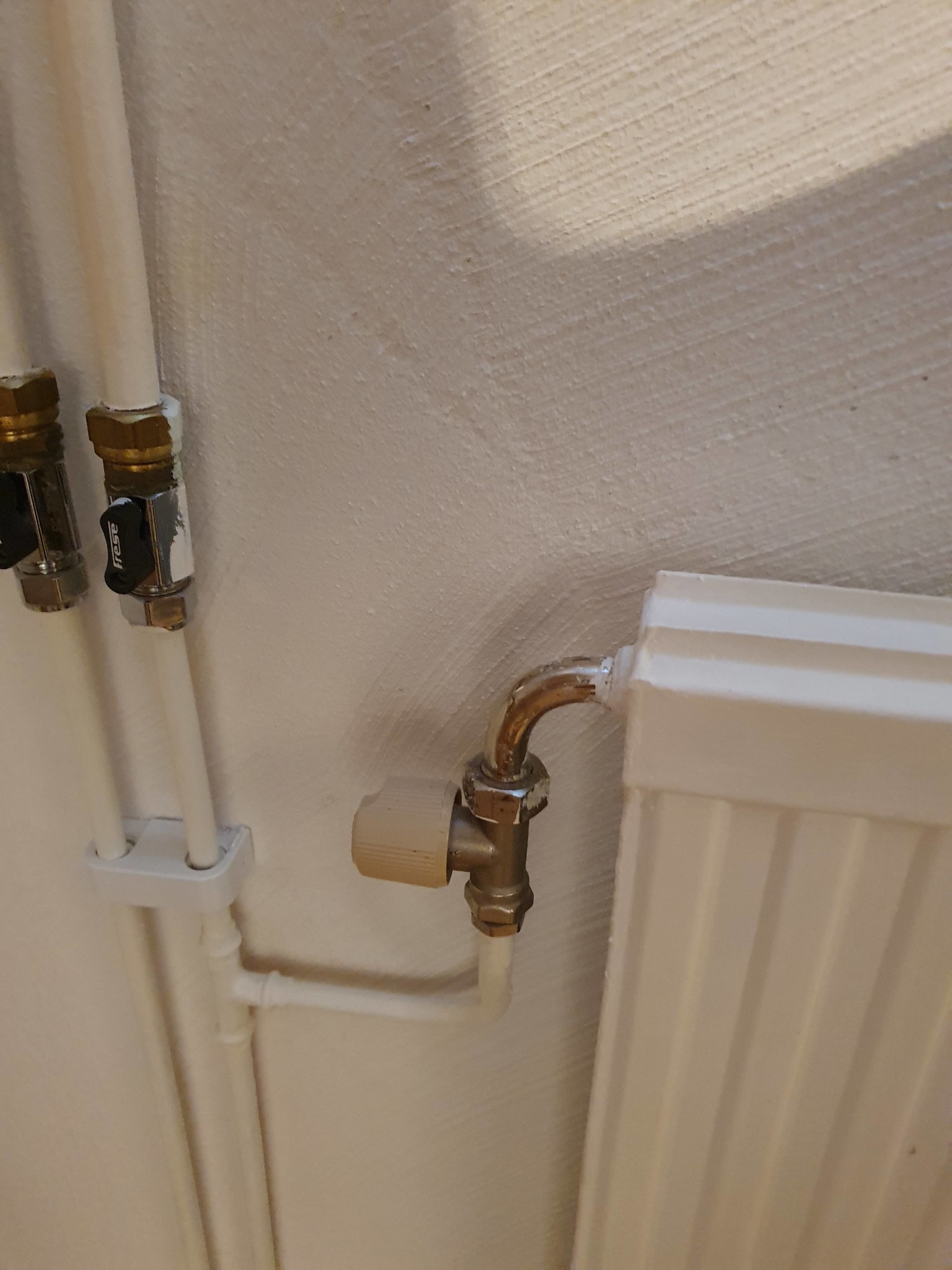

Jaha, eftersom jag inte får tag i en röris just nu som vill göra jobbet får jag väl lära mig själv då
. Jag vill byta ventiler och termostater på några radiatorer, och har koll på storlekar och vad jag ska ha, samt teoretiskt hur jag byter (töm, lin och pasta, lufta sedan etc), tror jag. Jag är dock helt nybörjare i världen av gängor och kopplingar
De flesta av mina element har stålrör 17 mm innan radiatorventilen, så där blir det en ny dim10

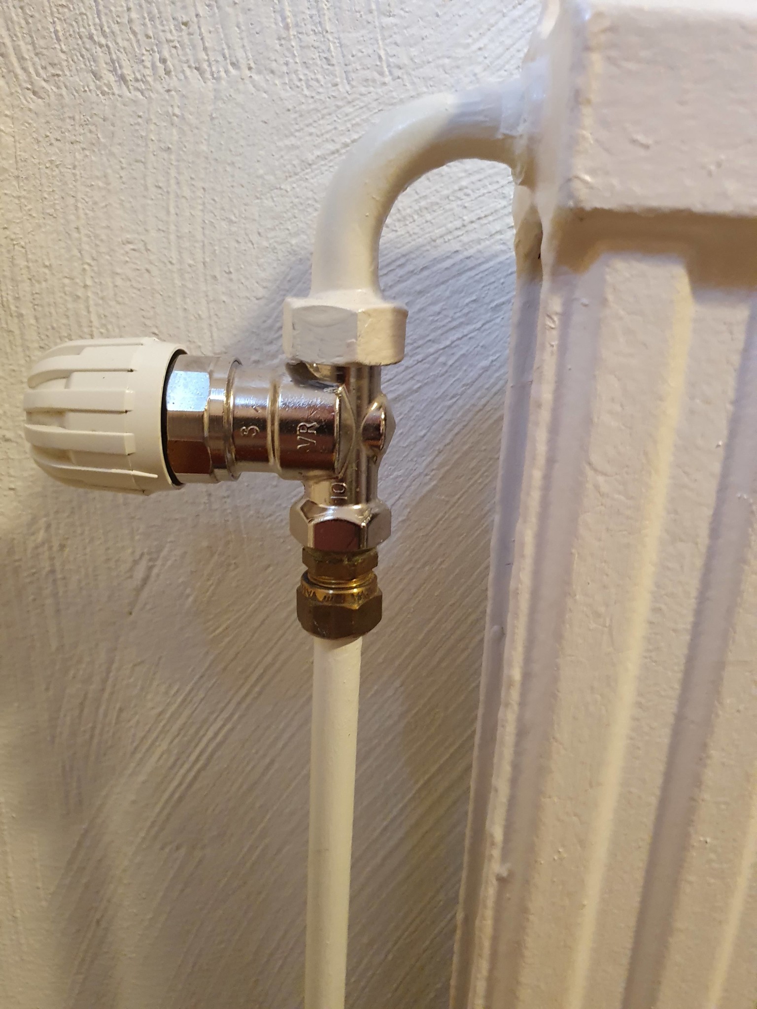

Men på två ställen sitter det 12 mm, kopparör upp ventilen (som är 10), och där verkar det sitta någonting mer än själva ventilen.. vad är det för koppling man använt där tro? Bifogar bilder på båda

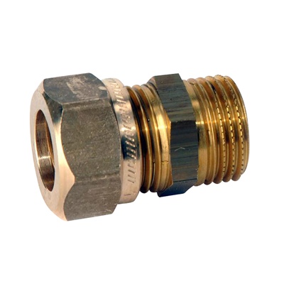

En sådan här sannolikt. https://www.rinkabyror.se/artikel/va-klamkoppl-rak-ovg-12x10r-utv/
Tack, det kan det nog vara. Nu är det inte säkert jag behöver byta just dem men ifall att är det bra att ha.D Daniel 109 skrev:
Böjarna som ansluter till elementet ovanför ventilen hade läckt lite emot elementet, så jag byter dem när jag ändå håller på tänkte jag. Finns ju flera "märken" såg jag, t.ex. MMA, TA https://www.vvsobygg.se/ta-boj-med-mutter.html, men antar att det inte spelar stor roll vilket märke man köper här, huvudsaken det är rätt dimension. Läser jag https://www.mma.se/wp-content/uploads/2015/09/Radiatoranslutningar-rev.1.pdf och mäter så verkar det ju vara G10 (3/8) jag ska ha då nuvarande böjar är 15-17 mm. Måste nog tyvärr ta lös radiatorn för att kunna skruva ur o i böjen, annars tar den i väggen.

Vill du behålla sakerna intakt så lär du lossa klämringskopplingens nedre mutter och dela den och flytta över den gängade nippeln. Börjar du klydda och ska byta även den så kanske det slutar med att det inte blir bra och röret skadas och då för kort i slutändan......Dra inte för hårt sen heller så man kramar åt klämringen ytterligare med risk för läckage.
Bästa svaret
Det är en rak klämringskoppling från Vatette monterad på den andra bilden. Antagligen gängtätad med lin+locher.
På den första bilden är en en kombikoppling som är monterad.
Likt denna:
https://www.rinkabyror.se/artikel/mma-kombikpl-10rx10-cu/
Likt denna:
