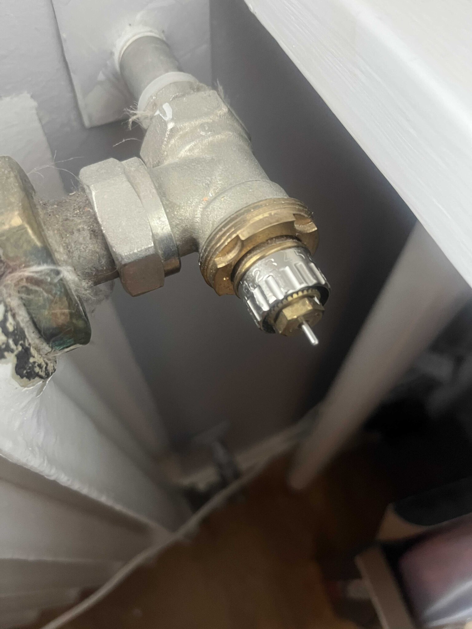

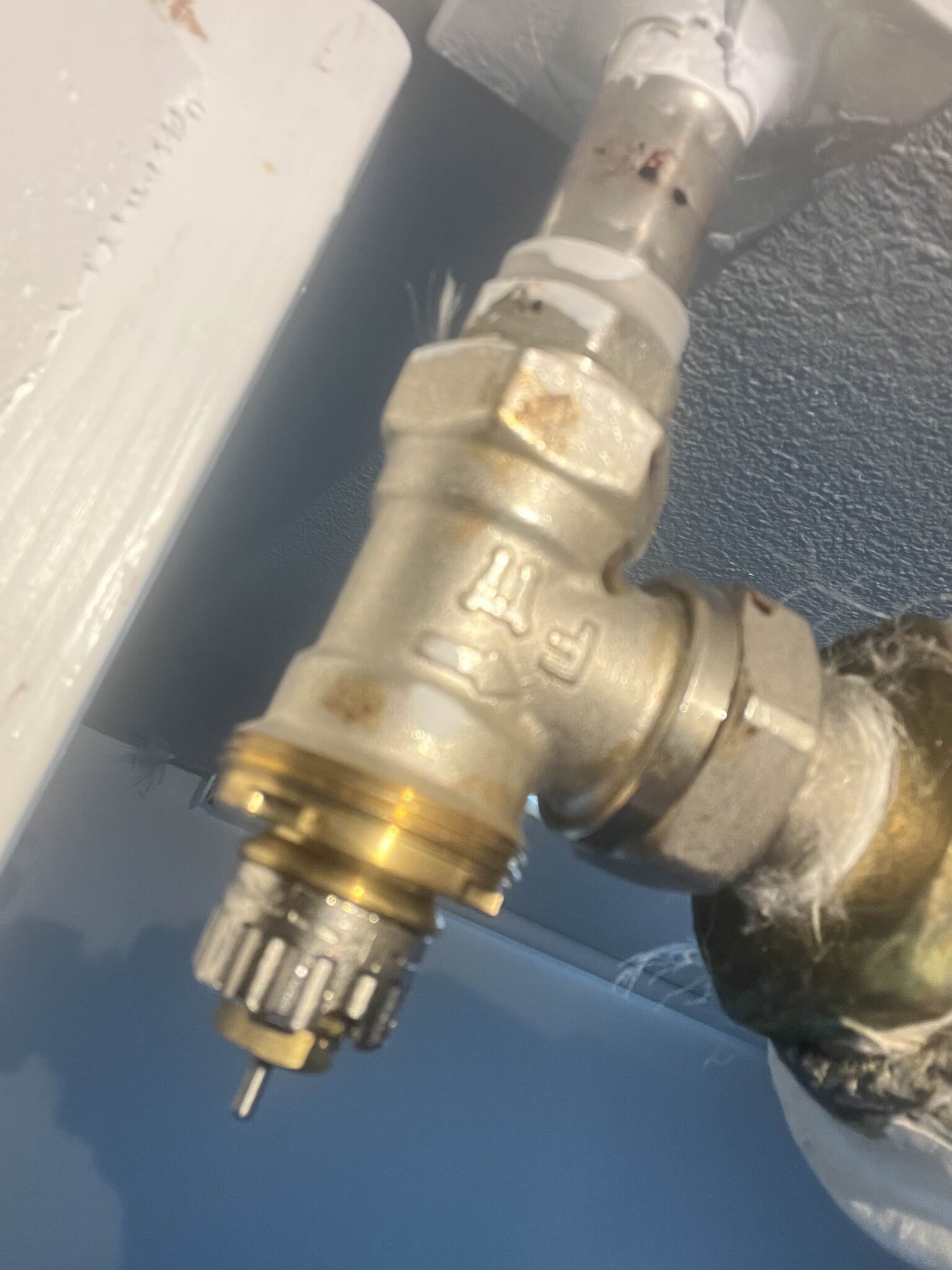

Hej, jag har en konstig koppling på två av mina radiatorer. Det ser ut som en Danfoss RAN variant men jag kan inte ansluta någon RA termostat. Vad tror ni det är frågan om?
En bild från ovan och en från under.

"Pi"-symbolen på andra bilden säger att ventilhuset är en TA Hydronics AB. Ser ut som att insatsen är utbytt till följande,
https://store.danfoss.com/se/sv/Climate-Solutions-för-heating/Radiatortermostater/Radiatorventiler/Spare-parts-for-radiator-valves/TRV-valves-inserts/Tillbehör,-Ventilinsats,-För-ventiler:-RA-N;-RTD-N;-RA-K,-DN-10;-DN-15/p/013G3063
https://assets.danfoss.com/documents/29848/AN005586449913en-010101.pdf

Tack så mycket för det snabba svaret =)Demmpa skrev:
Ja, det ser ut som om att du har rätt med att det är en Danfoss Insats. Vad tror du om att någon har bytt till fel insats och det är därför jag inte kan få dit någon termostat?
Några länkar för nästan person som har en RTD-N ventil =)
Jag hittade ingen svensk site med termostater som passor RTD-N så beställde termostat som passar från den här sidan:
https://www.bolasystems.com/danfoss-redia-thermostatic-head-for-rtd-n-valves-015g3350
