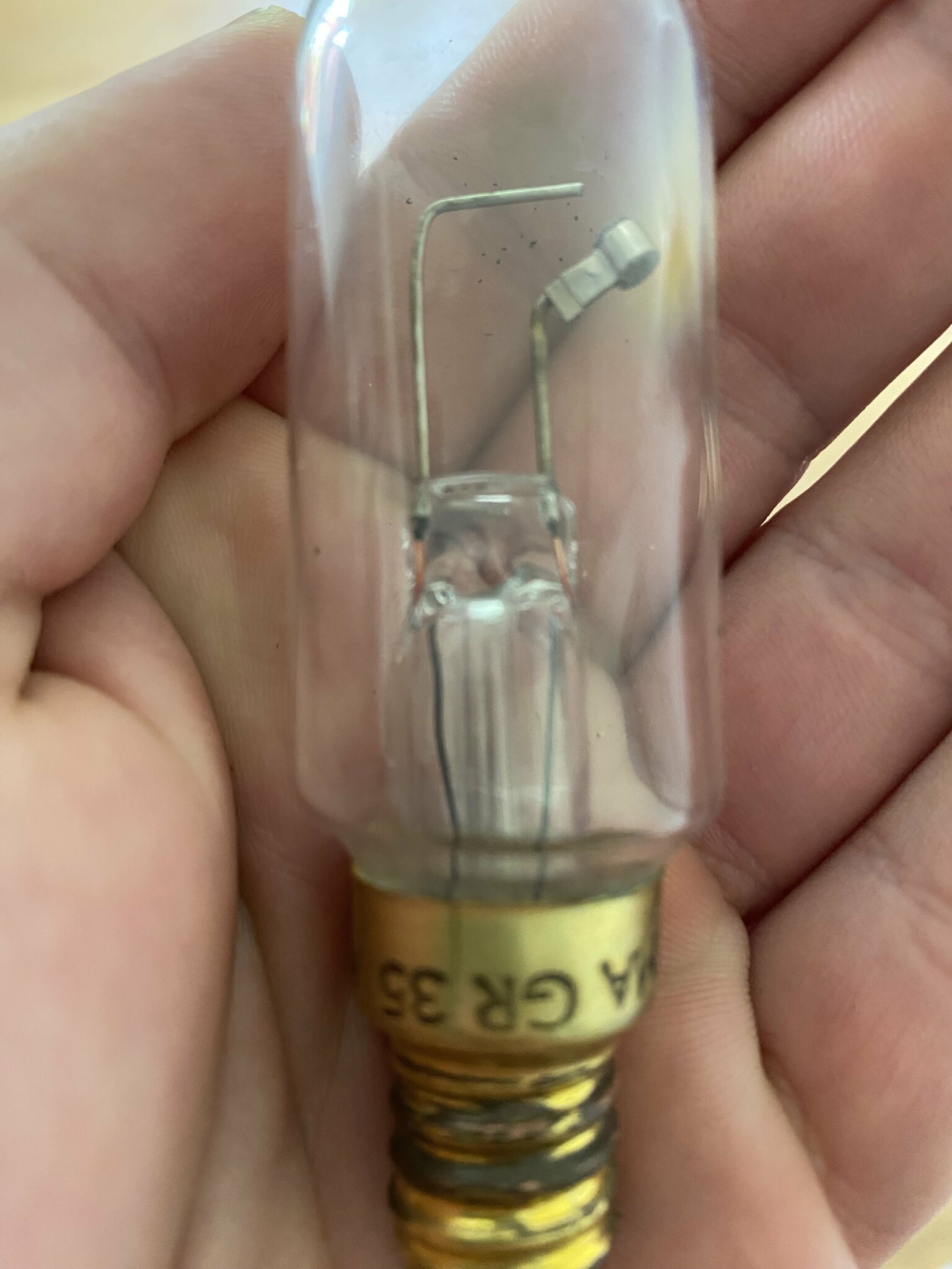

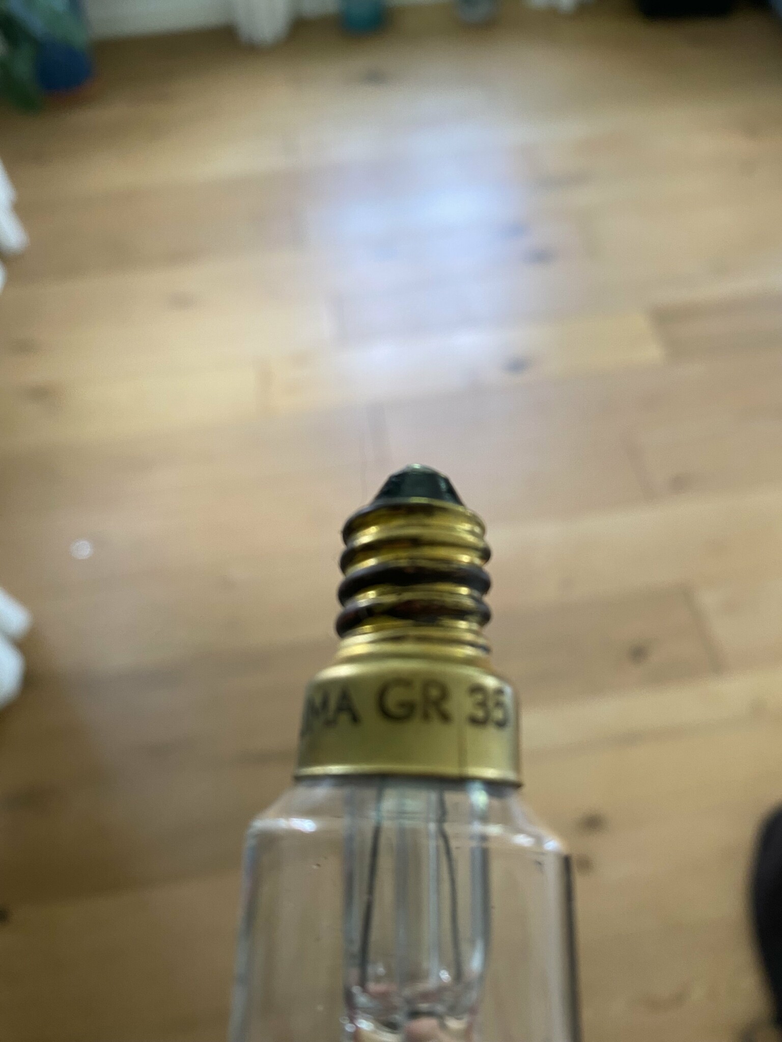

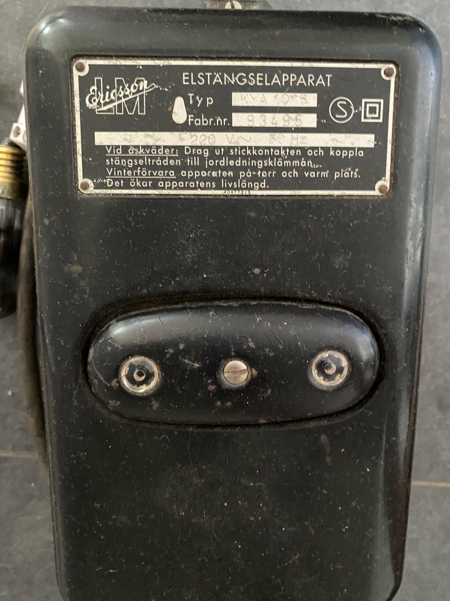

Hej, söker efter ersättningsglödlampa som matchar denna. Sitter i en elstängselapparat, som verkar vara otroligt gammal.
Benämning på glödlampan är: Luma GR 35 P4

Det där är nog inte en glödlampa. Det likar mer någon typ av glimlampa.
Är du säker på att den är trasig? glimlampor brukar hålla "för evigt". När den sitter i apparaten skall den bara blinka till för varje "skott" aggregatet ger.
Har du provat den i en annan lamphållare med konstant spänning.
Jag kan ha ett kretschema på burken, hojta till så skall jag leta:

Det sitter två i, denna på bild fungerar säkert, den andra är helt svart
Byt plats på lamporna. Då kan vi säkert avgöra om lampan eller något annat är fel.
Som redan skrivits brukar inte glimlampor gå sönder.
Eller menar du med "svart" att den andra inte ens är genomskinlig längre? Då kan den vara trasig ...
