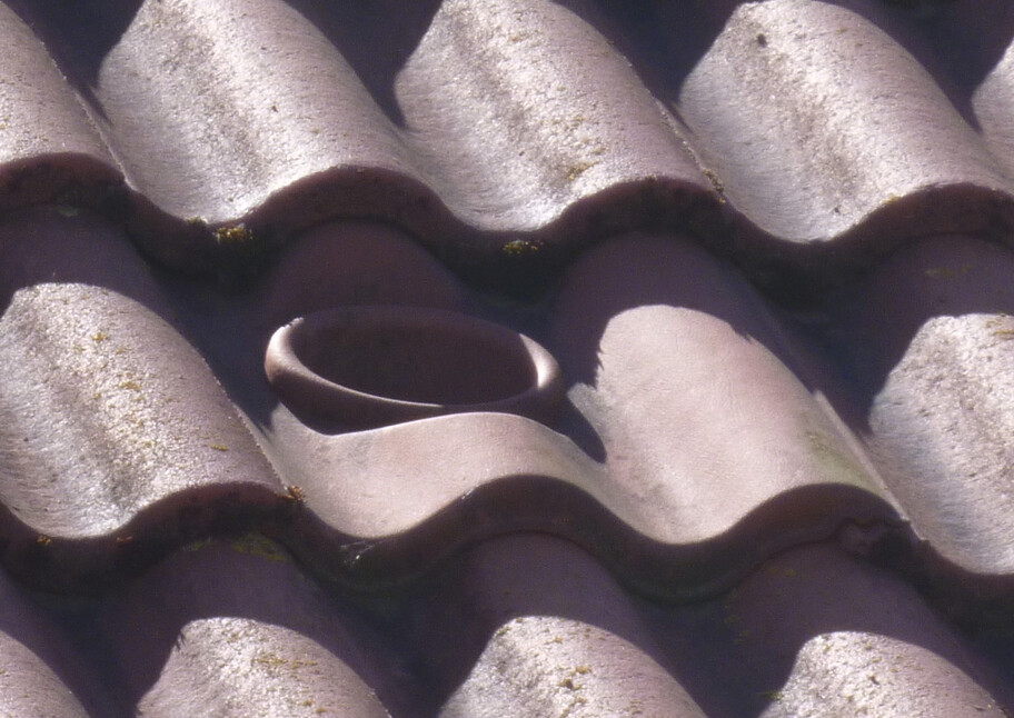

1981, ja då ska avluftningen finnas där på taket. Det kan vara allt från en diskret hål på taket som detta:
Tak med betongpannor och ett diskret hål för avluftning.
Till ett rör som går i en större "skorsten".
Har ni en rejäl vind där du kommer in och kan titta?
