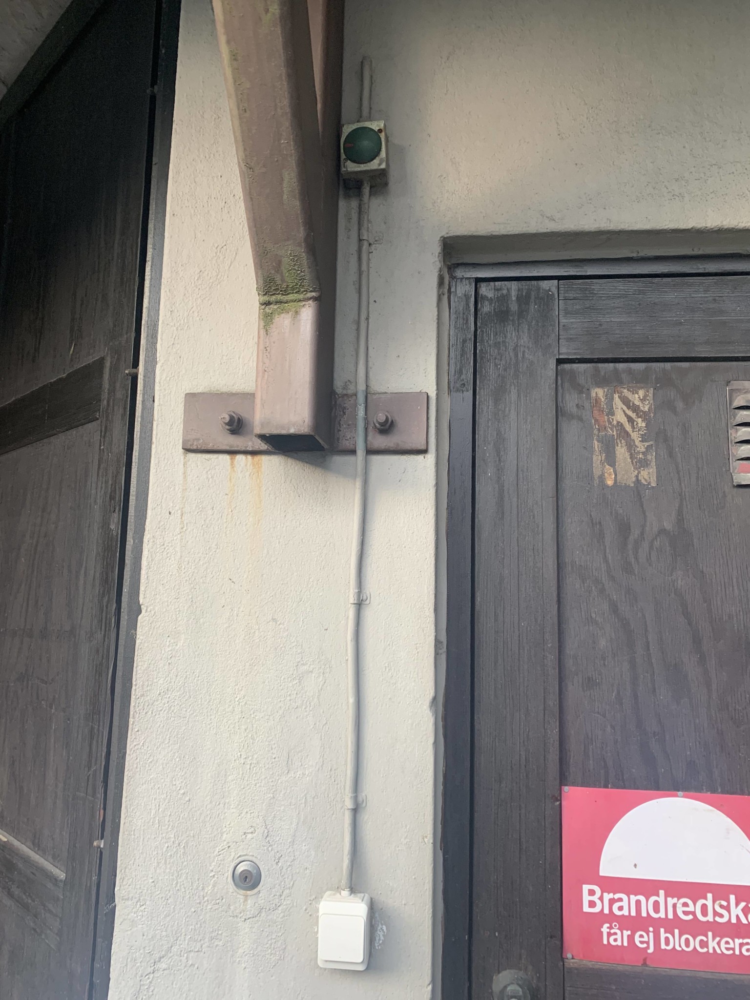

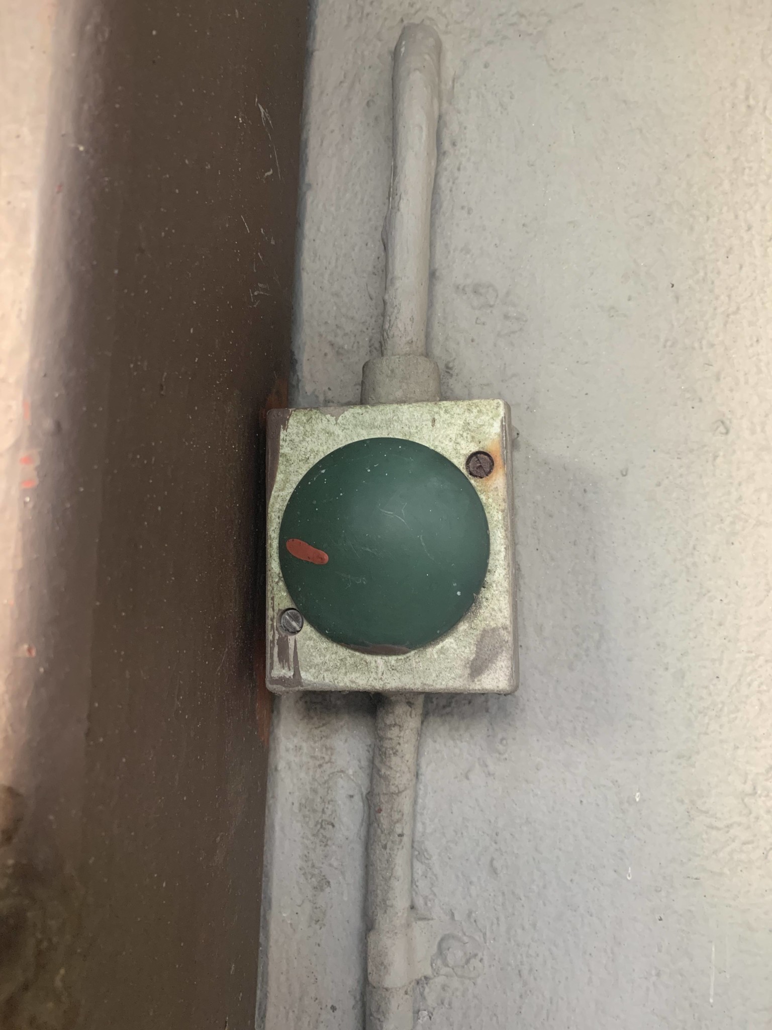

Med risk för att blotta min okunskap så frågar jag vad detta är för någonting.
Jag har lite svårt att googla det ju:thinking:
Det kommer fram ström till den men inte efter den. Går till en belysning inne i ett tidigare gasrum.
Jag kan i dagsläget inte tända belysningen. Har den något med gas att göra? I så fall kan jag ju med gott samvete koppla förbi den, gasen avstängd sen åratal.
  • Elektrisk installation utomhus med sladd och kopplingsdosa på en vägg, nära en dörr.
  • Bild på en gammal elektrisk säkerhetskross med metallrör i ett gasrum, ström kommer fram men går ej vidare.
J
Troligtvis en indikering på att lyset är på i rummet innanför , brukar vara sådana för arkiv , bankvalv e.t.c och annat rum som låses ,får du fart på lyset så lyser den nog då med
Ok, hmm. Då får jag kolla igen. Jag har mätt (kontaktlöst) att elen kommer fram brytaren nere men inte vidare.
