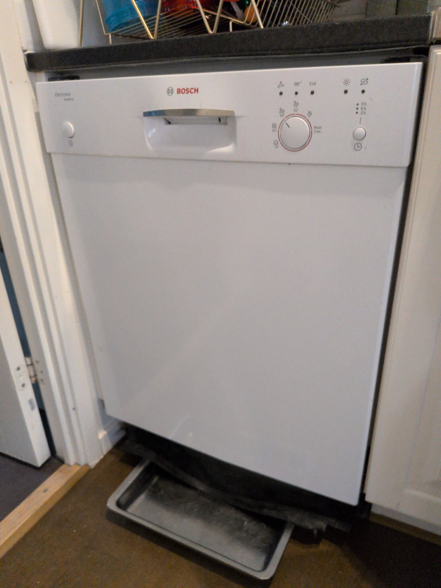

Well well, läcker i framkant på diskmaskinen. Ser att det är en reva i ena hörnet på tätningen, alltså gummiflärpen som sitter i nedkant mellan lucka och maskin. Sen är även det stora gummit nertill trasigt men den har ju inte med läckaget att göra. Så långt allt gott, plockade loss plåten och rengjorde och såg revan. Men! Jag hittar ingen lapp med typ nummer! Vad göra? Maskinen är en Bosch från 2013-ish men det säger ju mycket lite. Finns inget instansat nummer och ingen klisterlapp!
Tips?

Bosch/Siemens har på senare år iaf en etsad typskylt på luckan, precis när man öppnar ser man den på ytan som är uppåt när luckan är stängd. Finns det något där?

Här finns nog den guide du behöver, https://www.bosch-home.se/produkter/reservdelar/diskmaskiner
