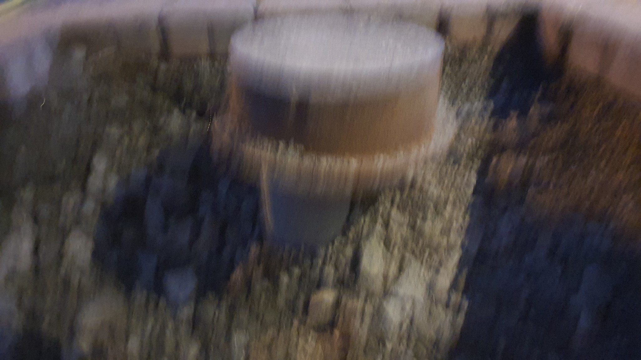

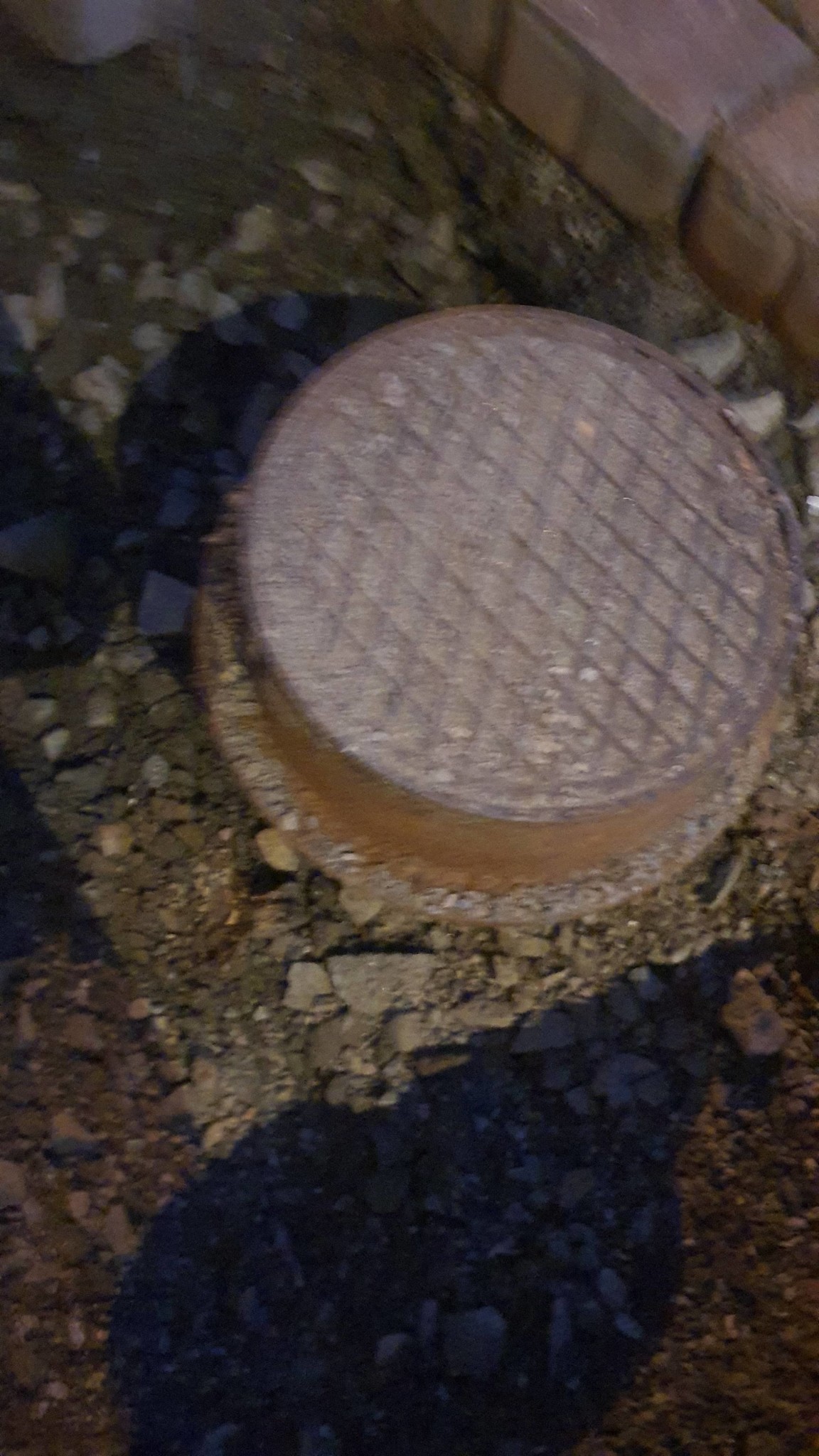

Ska gräva ner dränering för betongplattan till mitt garage jag bygger och behöver koppla på dräneringen mot befintlig.
Detta är den brunn jag har hittat som sitter nära huset vid markteglet som jag har tagit bort och grävt runt.
Det går ett grått rör vertikalt från brunnen.
Vad är detta?
Ursäktar dom otroligt dåliga bilderna.
Otydligt foto av en brunnslock på grusig mark nära murtegel, med ett grått rör synligt i bakgrunden.
Suddig bild av en brunn utgrävd nära hus, med ett grått rör, omgiven av jord och grus.
Det där är troligen en rensbrunn för avlopp/takavvattning/dagvatten/dränering.
Storlek på röret?
Ta bort beteckningen å lys ner i röret å se vad som är där nere, samtidigt spolar någon vatten i avloppet (någon minut), därefter spolar någon vatten i stuprör från taket/taken (någon minut)
Edit: vi har sådana beteckningar till spolbrunnarna för både avloppet och dräneringen.
