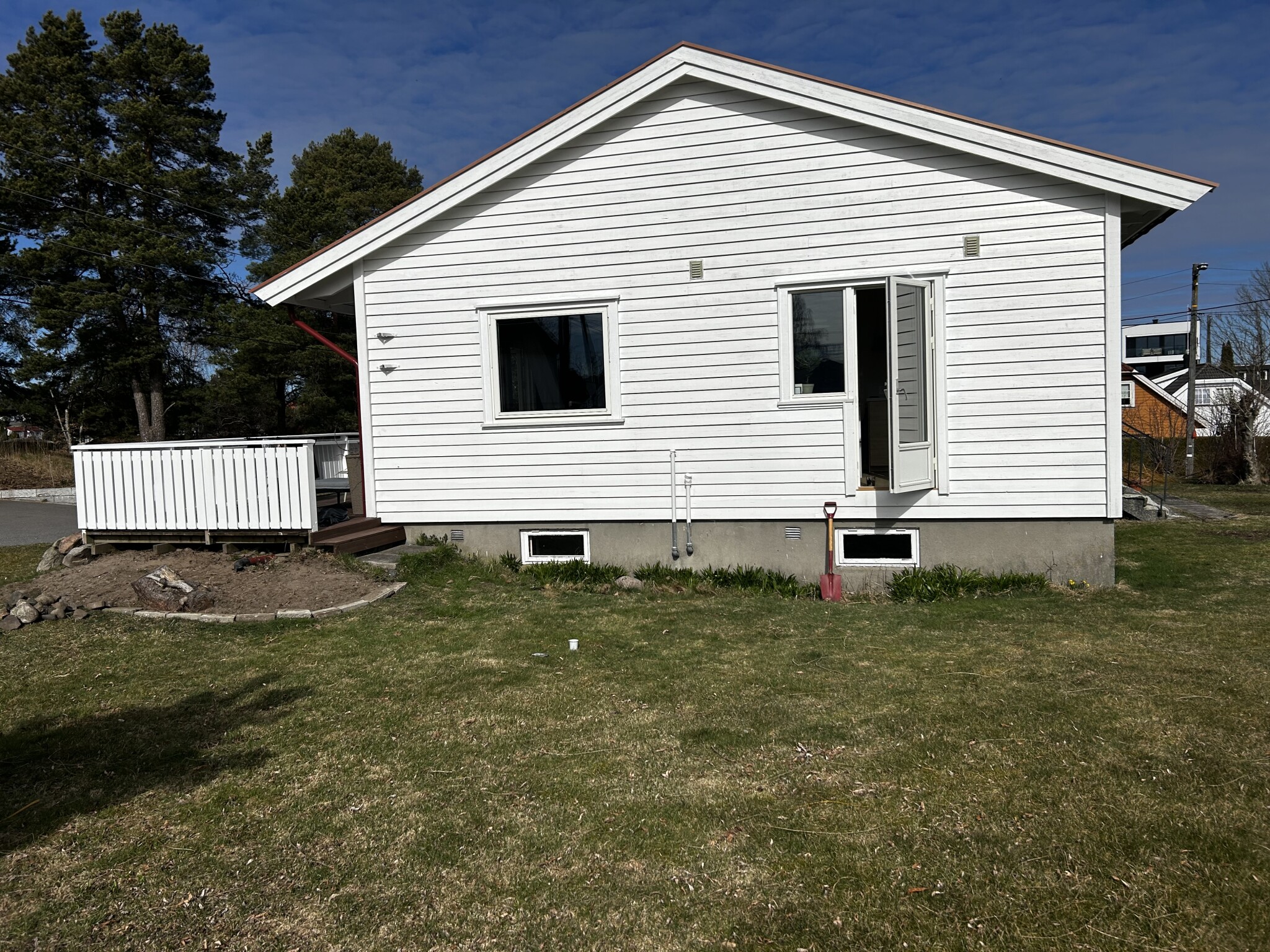

Hej! Tänkte höra vad ni tänker här med altan/terass? Vi får inte bestämt oss om vi ska bygga efter mark och under fönstren eller ovanför. Vi har egentligen inte något stort behov av ljuset från fönstren då dessa är i förråd i källaren och det finns andra fönster till dessa rum. Men är det dumt ändå att bygga över dom?
Vi har fastnat och behöver lite input utifrån, tacksam för tankar och idéer. Och om någon eventuellt byggt något liknande?

Vill ni ha ovankant trallen under det vänstra källarfönstret behöver ni ju gräva ut väldigt mycket för att få plats med bjälklaget. Så om inte vill gräva utan mer bygga är det väl att bygga ovanför fönstrena. Men då kommer ni upp på högre höjd och behöver staket, bygger ni på marken under källarfönstrena så slipper ni det.

Tack för svar! Ja det blir ganska mycket att gräva ner för att få den under fönstren. Har också sett att en trapp ner till en markterass inte är så behagligt. Så jag tror vi är mest på att köra samma höjd som den gamla terassen till vänster!

Blir ju fönstren och staket som nackdel för det valet. Det andra är mkt mer arbete under byggnation och trappor ner till altan. Ni får välja det ni ser som minst störande för er.
