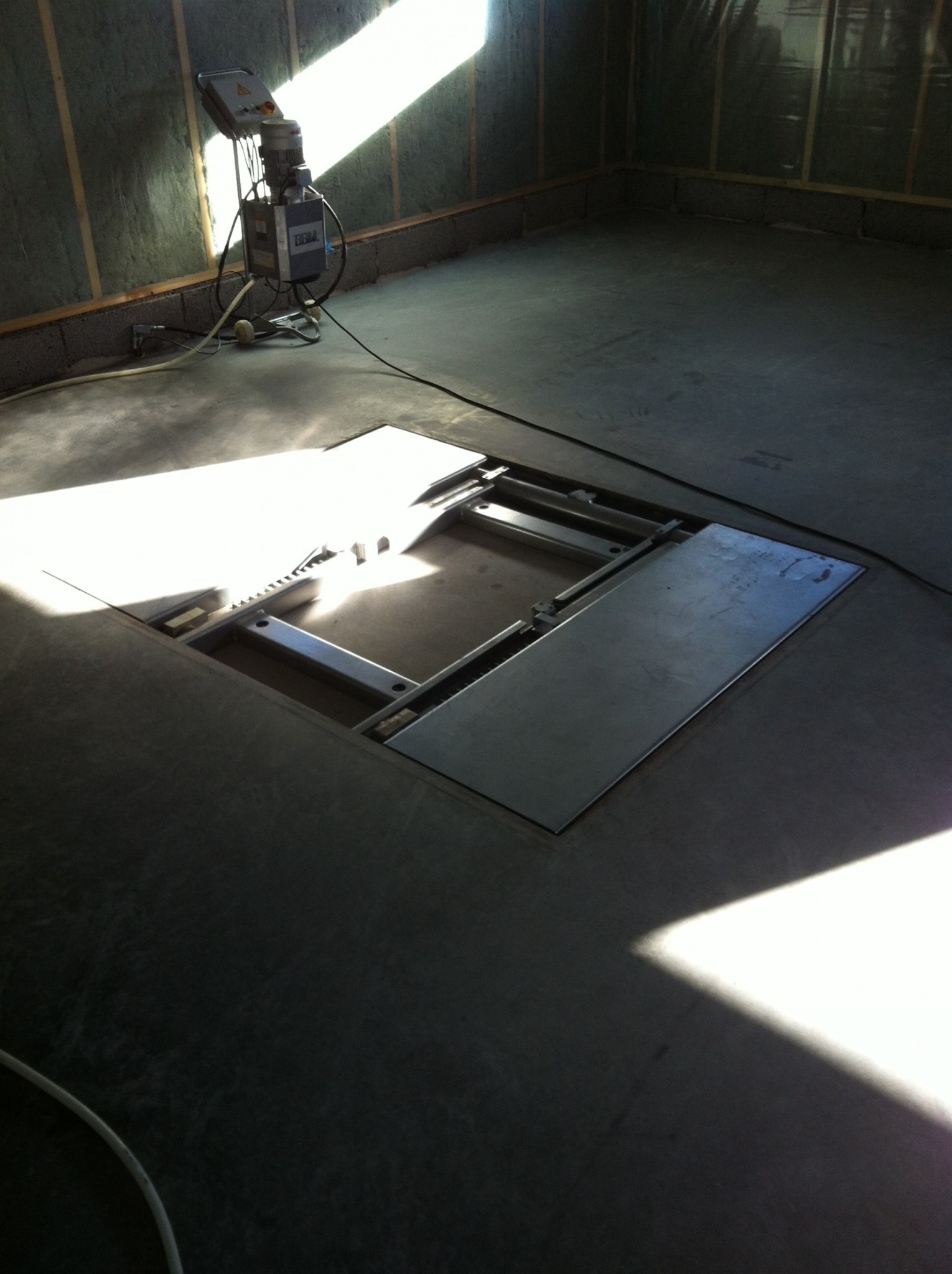

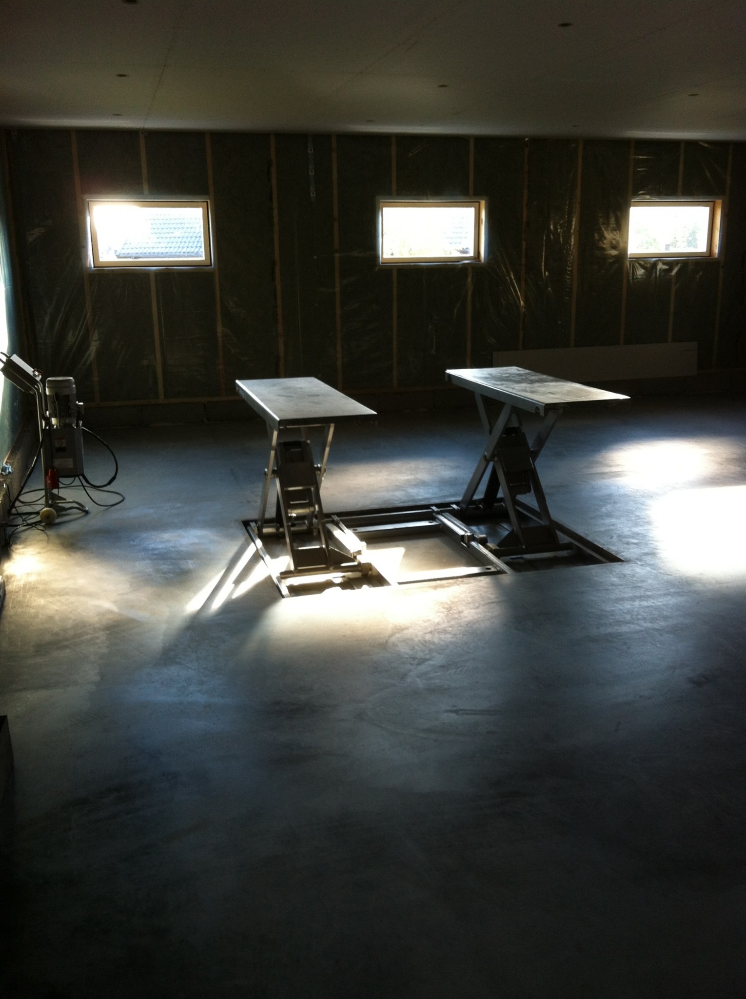

Jag antar att du har behov av en tvåpelare och då är det ju som det är.
Men om du kan tänka dig en liten saxlyft/låglyft så klarar du dig med 2.5-2.7m i takhöjd.
Om du fäller in den i golvet så tar den dessutom ingen plats alls när den inte används.
Exempel från mitt garage:
