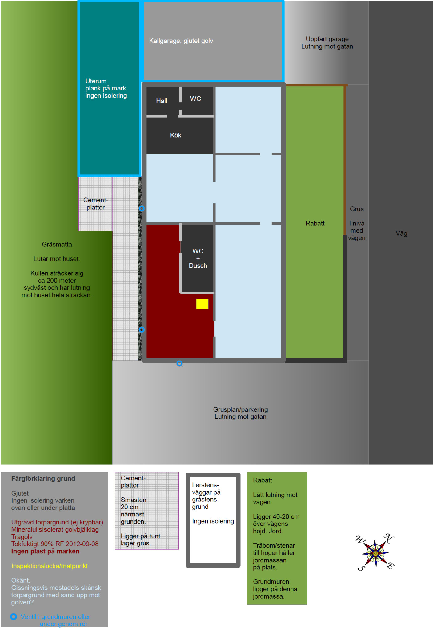

Har en skånelänga byggd ca 1907 som troligen haft skånsk torpargrund genomgående från början med sand upp emot golven. Idag är det lite blandad grundtyp och det finns fuktproblem i en del av huset, resten är inte ens inspekterbart.
Historik
Någon gång har WC, kök, hall och badrum fått gjutna golv. Troligen mer än 15 år sedan. Verkar inte finnas isolering varken under eller ovan gjutningen. Det är kallt kallt på golven och det är antagligen fuktigt i betongen också.
I sydvästra rummet har man grävt ut till okrypbar krypgrund och lagt ca 20 cm mineralull i golvbjälklaget. Följden är såklart att det är tokfuktigt här. Det ligger runt 90% i augusti, farligt. Men golvet är varmt.
Här kommer lite bilder och en skiss på hur det ser ut i grunden oc homkringliggande byggnader som bifogad PDF.
Problem jag hoppas på bra idéer om
Det finns några problemområden, tar dem ett i sänder och ser om ni kan komma med bra idéer för att få det här huset bättre. Tar dem i någon ordning:

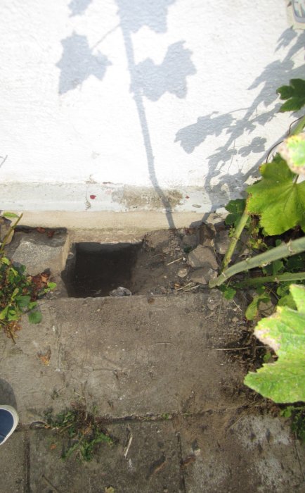

Har gjort en inspektionslucka här, och mätt RF och temp under hela 2012. Det är dåliga värden:

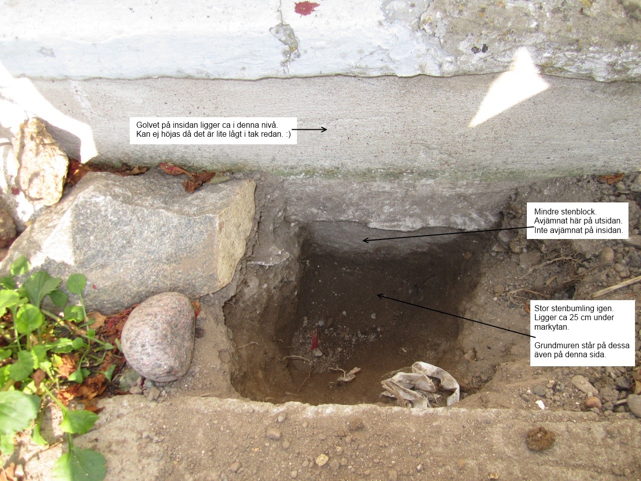

Isolera utifrån ned till de större stenbumlingarna med isodrän eller liknande. Höjjer temperaturen i grunden något. Minskar fukten in mot grunden från marken utanför. Endast ca 25 cm från markytan ned till stenarna udner grundmuren. Är det kanske ett för litet djup för att det ska ge något?

Det finns ingen dränering att tala om idag. På sydsidan ligger det tegelrör i backen ner mot gatan som slutar tvärt under mark efter ett par meter. På detta är dagvattnet från takets västra sida kopplat. Så när det regnar så fylls tegelrören upp med vatten som går ut i marken under parkeringen och en hel del av det tar sig säkerligen in i grunden därefter. Omvänd dränering imo...
På norrsidan går rören ner i backen under garaget. Kan bara gissa att det är gjort likadant där med tegelrör vilket innebär att fukten låses in under betongen och troligen sprider sig in mot kök, hall och WC.
Funderingar
Gräva ett dike ca 60 cm från grunden. Lägga dränering med duk och makadam + dränrör i plat. Lägga separat rör för regnvattnet så att det inte har något med dräneringen att göra längre.
Jag kan inte dränera på norra sidan eftersom tomten tar slut där. Ger dränering på västra sidan ändå något? Det är ju ändå dit det lutar från backen, det borde vara viktigast att ta hand om det?

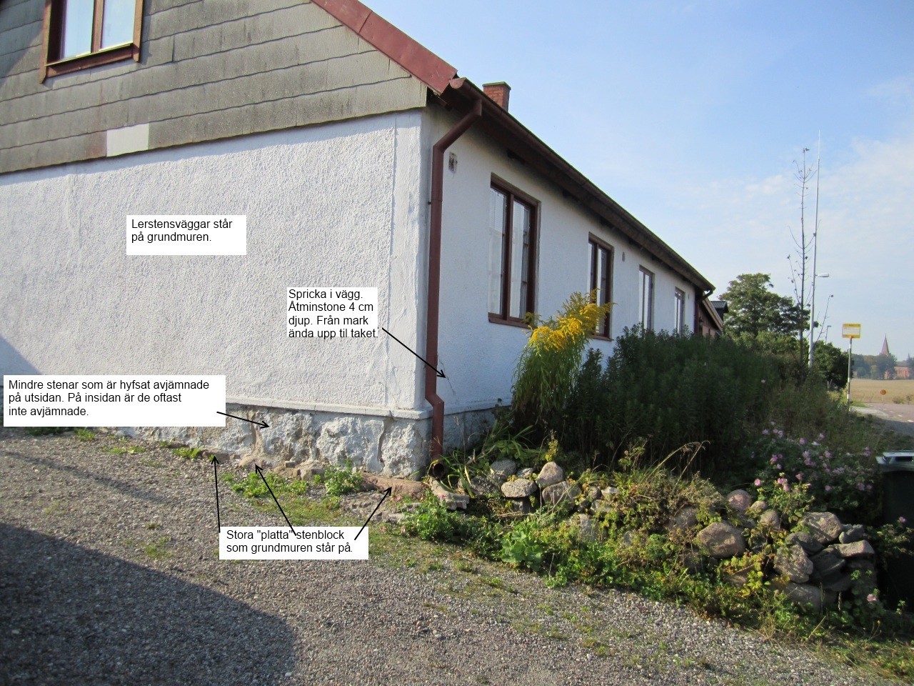

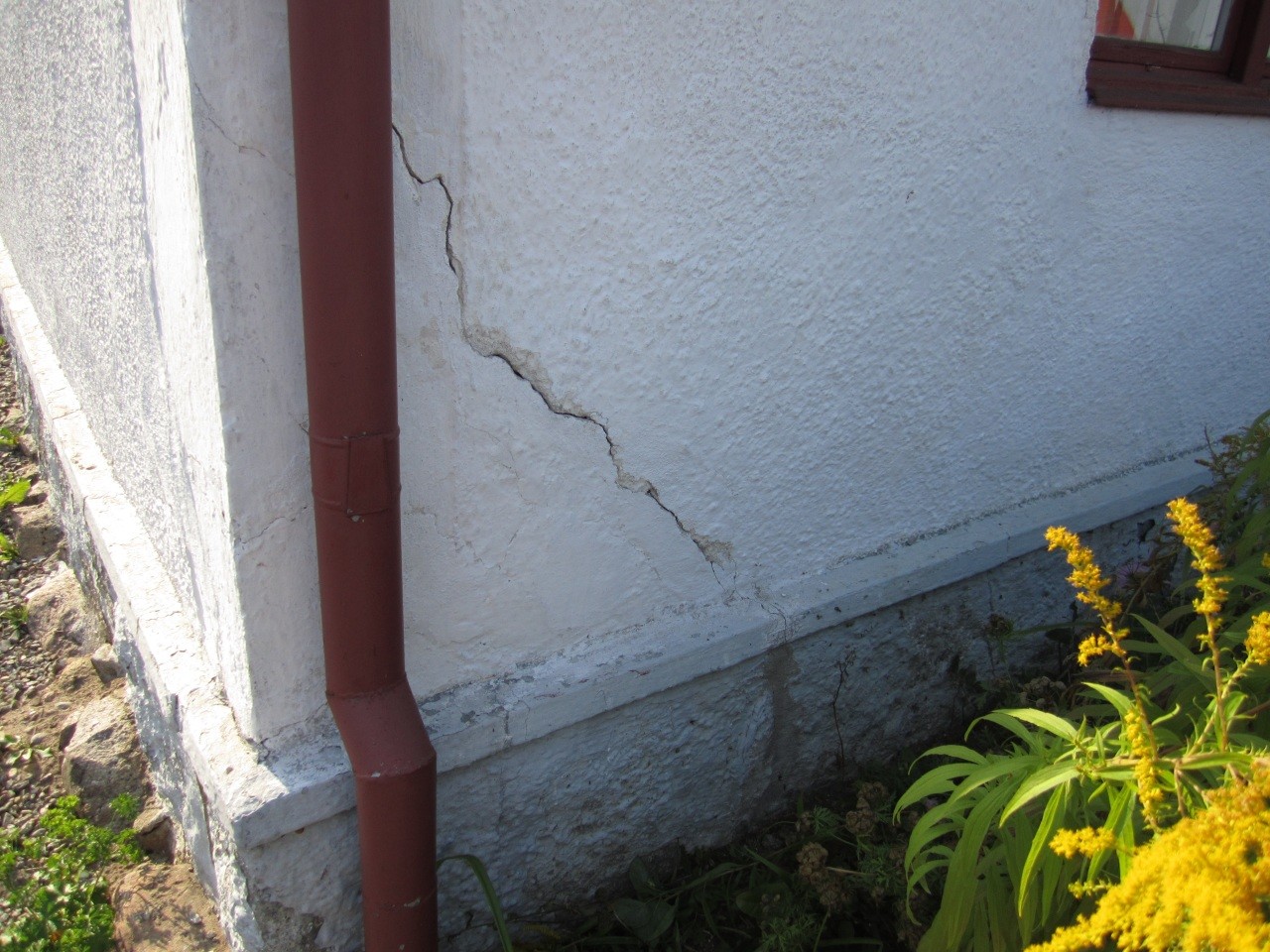

Sprickan i väggen på sydöstra sidan är troligen pga sättning pga dagvatten från stupröret som slutar där. Är det troligt? Det kan också kanske vara pga den södra väggen (endast denna vägg) har isolerats med 30 cm mineralull inifrån! Den är mao väldigt kall nu och lerstenen spricker kanske pga det på vintern?
