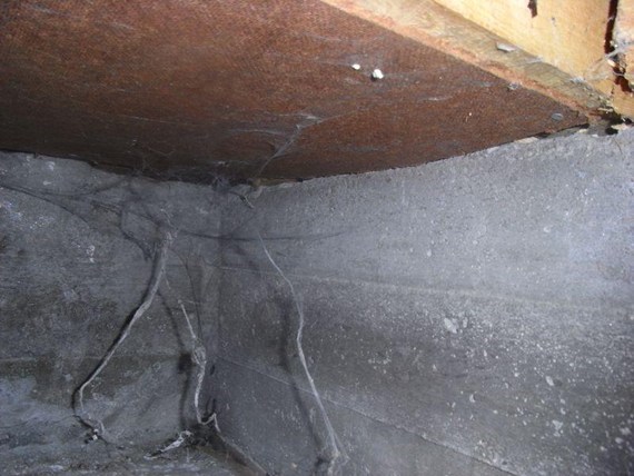

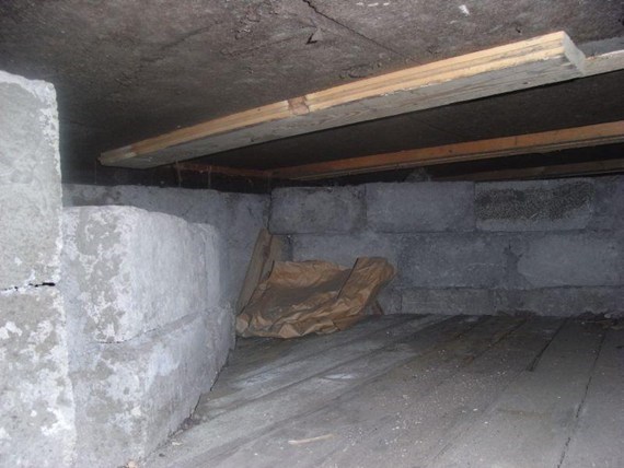

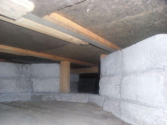

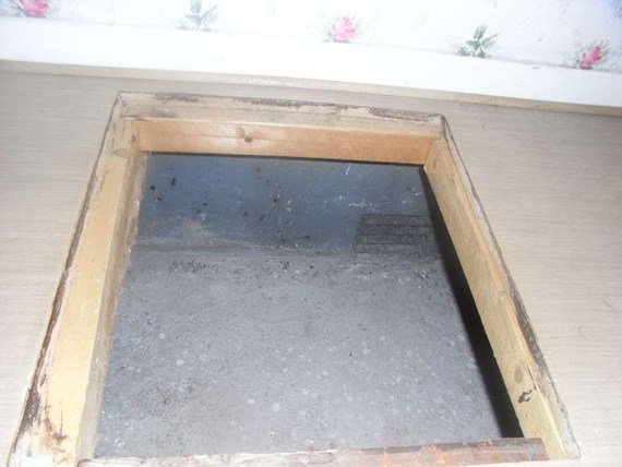

Tack för alla svar!
Har nu varit och tittat på huset och kikat in i de inspektionsluckor som finns till krypgrunden.
Huset är byggt på 50-talet och tillbyggt bara några år efter det stod färdigt.
Det är ett hus i små etage så en del, garage, hall och badrum/tvättstuga är platta på mark.
Första halv-etage och tillbyggnaden har krypgrund så krypgrunden är inte hela husets storlek på bottenvåningen.
Krypgrunden är indelad i "fack" med öppningar emellan och ganska gott om ventiler.
När jag kollade i inspektionsluckoprna på de två delarna blev jag lite överraskad....
Originaldelen har, i den delen man kan komma in och ta bilder i, golvplankor i trä?
- Är detta ett vanligt sätt att bygga krypgrund?
- Vad kan tänkas finnas under plankorna?
Det fanns ingen lukt och med den halvdana kameran jag hade med ser man inga mögelangrepp.
Andra delen har har en gjuten platta, så det är som en miniatyrkällare....
Båda dessa konstruktionssätt är nya för mig så jag vill gärna ha åsikter om det är bra eller dåligt.... budgivningen startar på onsdag.
Naturligtvis kommer vi om vi köper ha besiktningsklausul och ta in en besiktningsman som är bra på grund och som har bättre inspektionsverktyg.
/Dea

Hej ..
Intressanta bilder. Tur att det är många ventiler för annars hade det inte sett ut så här..
Detta med plankor som golv i en krypgrund har jag aldrig sett förut . huset måste stå på en bra grusbacke
annars hade det varit mycket mögel på golvet. Hade varit kul att se hur plankorna se ut på undersidan..
oavsett skulle jag ta bort plankorna och bara ha grus där.
andra delen ser helt OK ut torrt och fint på cementen
sista bilden , verkar som det sitter en asfaboard där som håller upp isoleringen ,, där skall du spika lite brädor så att inte skivan åker ned ,den har redan börjat bula sig...
annars ser det bra ut där också ..
det är min bedömning
