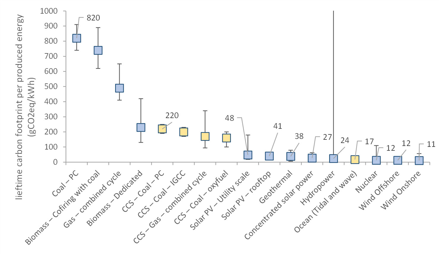

Det där är ju en sanning man bör sätta i perspektiv. Solel har förvisso högre livstids CO2 än t.ex. vindkraft, men inte så mycket högre, och det är sekundär CO2, så om man ställer om produktionen så att den inte använder fossila bränsen blir CO2 = 0 för solel.pacman42 skrev:
Och än en gång, solenergi ligger dåligt till när det gäller mängden co2 som behövs under livscykeln, kärnkraft, vindkraft, vattenkraft ligger alla betydligt lägre. Även vindkraft ligger högre än både kärnkraft och vattenkraft. Men om staten vill att vi skall öka co2-utsläppen genom att göra det lönsamt att producera egen el så är jag intresserad av detta.
