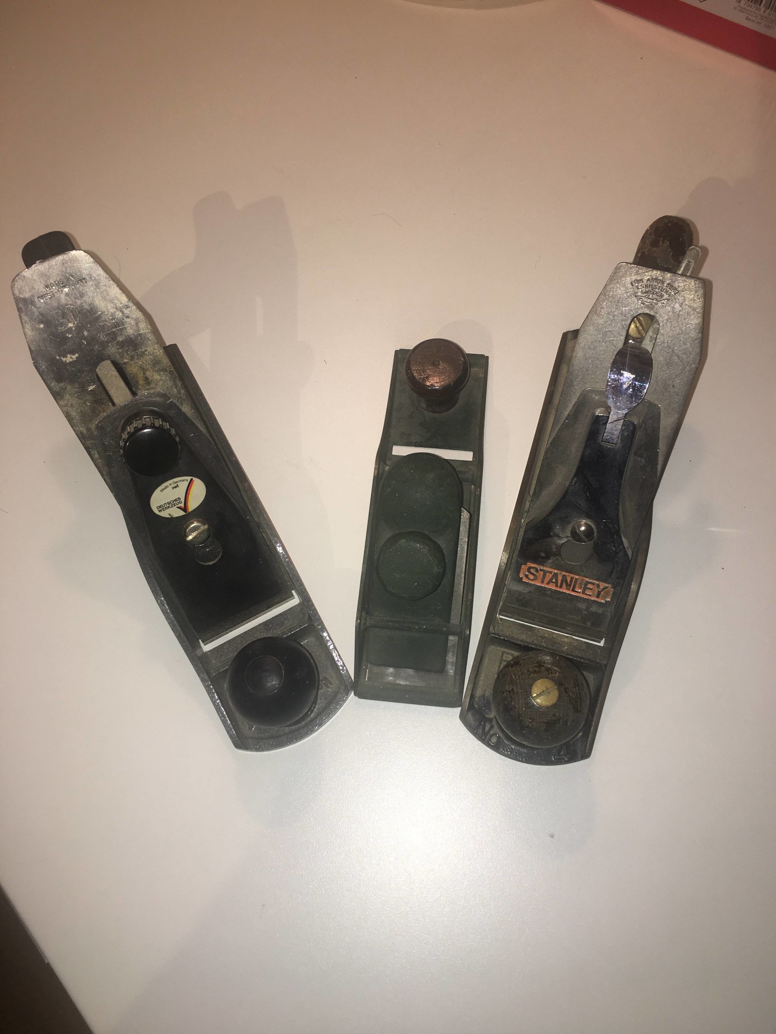

Har fått tre hyvlar.
Min enda erfarenhet av dessa verktyg är från träslöjden för MÅÅÅNGA år sedan.
Men tänkte att det kan ju vara bra o ha.
Är ganska säker på att dessa kommer från en slöjdsal.
Det är en Stanley No 4, en Witte No 4 o en mindre utan märkning.
Är de något att ha?
Finns det någon ”crash course” i handhavandet?
Hur ofta behöver de slipas?
Hur ställer man in dem?
Är det en ”lagom” hyvelstorlek?
Eller finns det en bättre allround-storlek?
Mm mm.
Möjligen fanns det någon storlek/modell till jag eventuellt kunde få.
Ni ser på frågorna att jag är rookie, så hav överseende snälla.

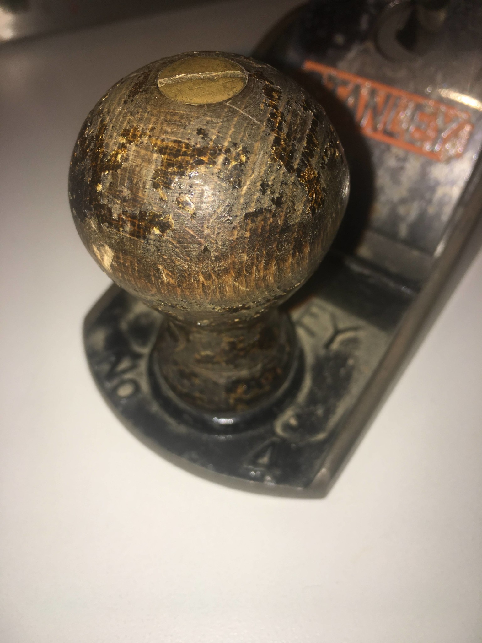

Åtminstone Stanleyn ser användbar ut. Den mindre går nog att få fason på med.
Den längst till vänster behövs mer bilder på.
Du kan aldrig få för mycket hyvlar
Stanleyn är en 4a, putshyvel. Går att rikta småbitar med också utan alltför mycket träning.
Kolla youtube, exv Paul Sellers filmer om hyvelrenovering och hyvling så får du en bas att börja bygga kunskap från. (Finns såklart massa andra filmer med).

De behöver slipas varje gång de börjar bli slöa. Hur lång tid det tar innan de är slöa beror på hur du hanterar dem och hur mycket/vad du hyvlat. Och såklart vilket resultat du vill ha.

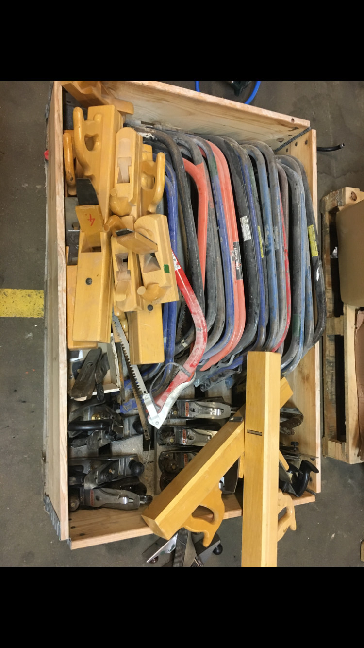

Jiggar behövs inte, funkar fint på frihand. Oftast mer än en brynsten. Vill man komma billigt undan finns det diamantplattor från Kina.K knipo skrev:
Oj, det var en hög med hyvlar.
För rikthyvling är det bra med en lång hyvel (exv en lång trähyvel, eller om det finns en Stanley med nr 7 eller 8). Sen är det bra med en hyvel nr 5 och en 3-4(funkar med den nr 4 du fick). På bilden syns några extrastål i en burk, det är inte fel att ha något extra-stål.

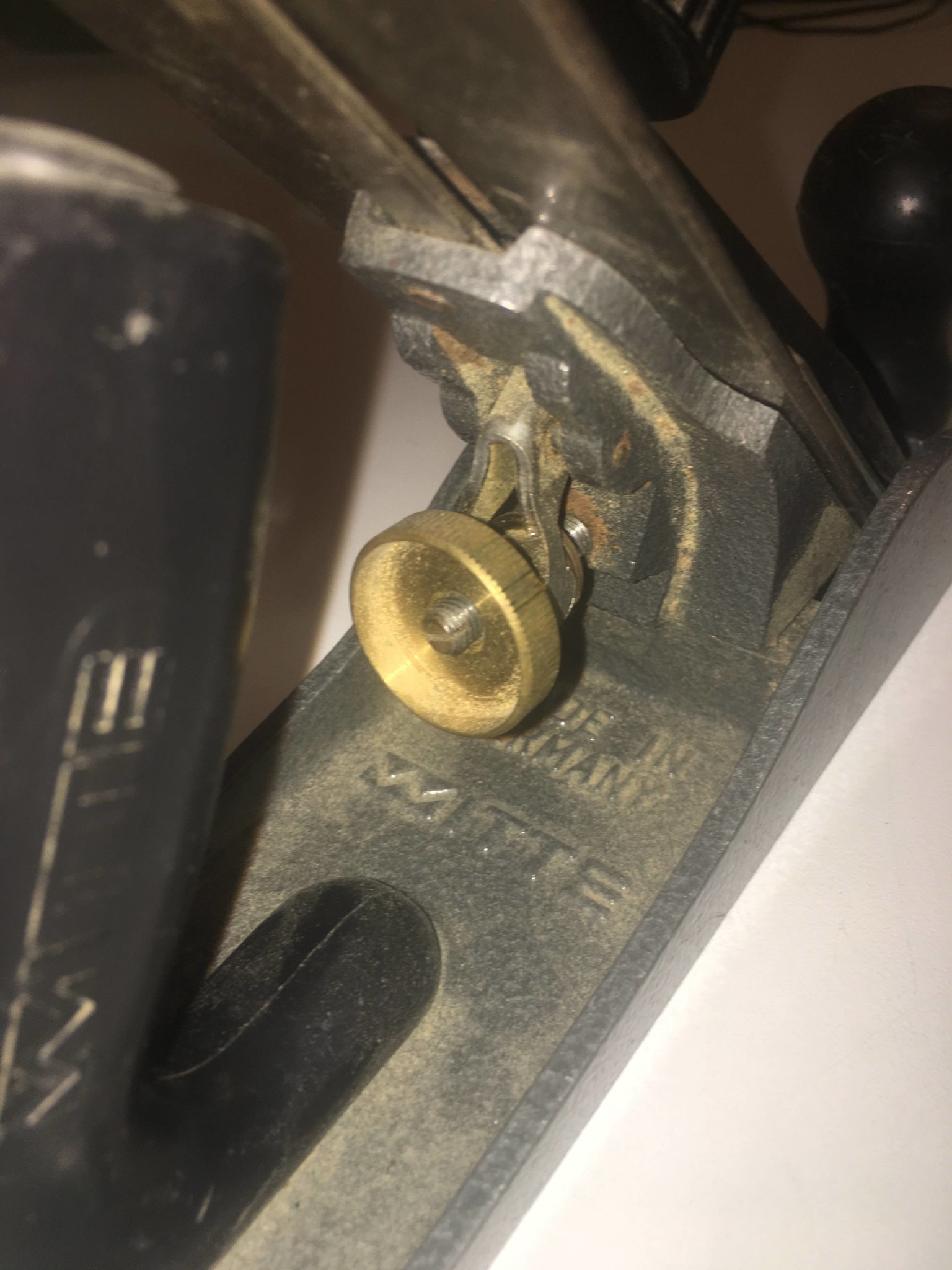

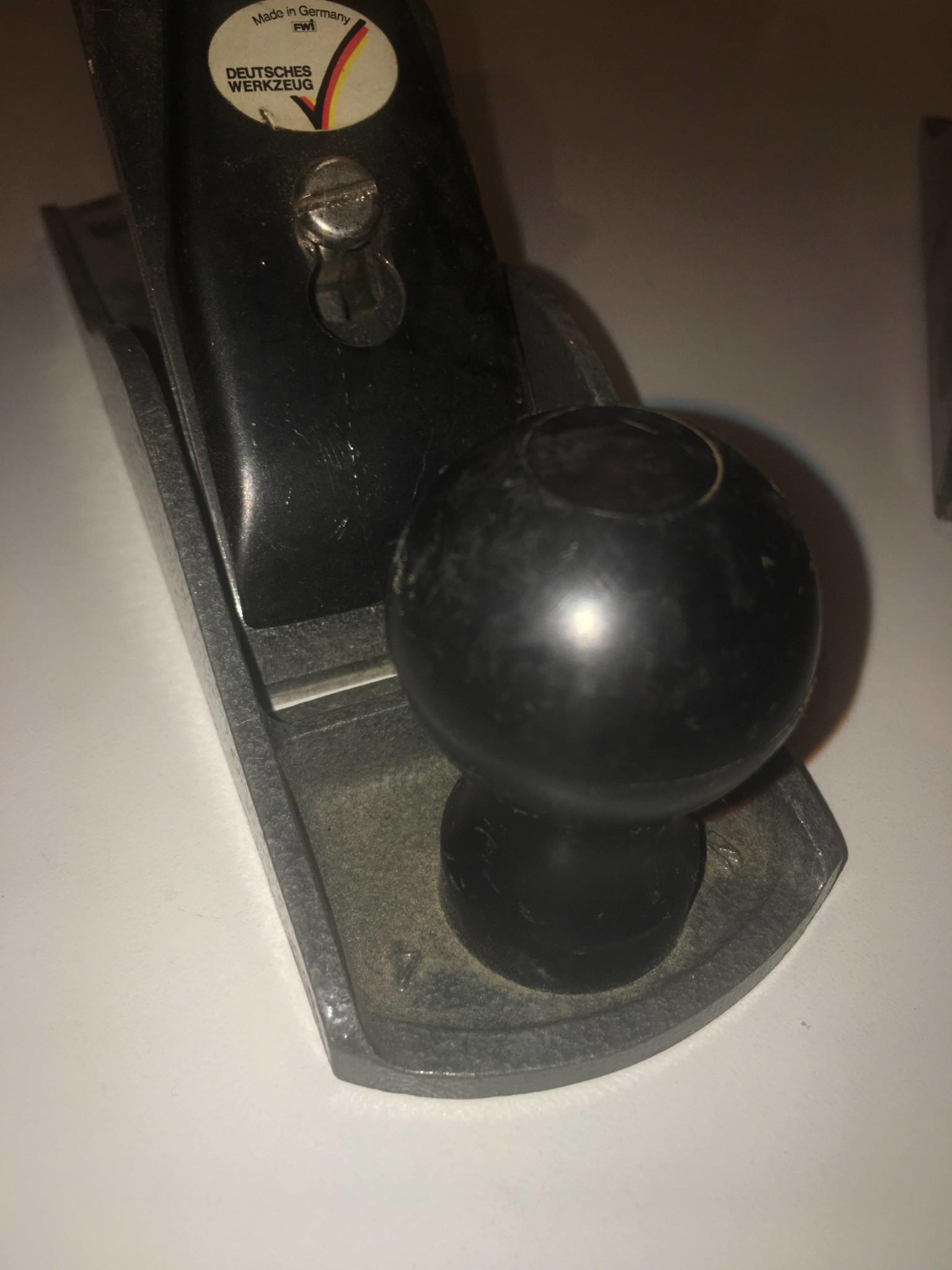

-Stanley putshyveln ser bra ut.
-Witte är okänt för mig och jag ser inte så stort behov av att ha två hyvlar i samma storlek.
-Den lilla enhandsputshyveln är en ganska svåranvänd modell. Fungerande men extremt svår att ställa in. Jag har haft en som var så gott som likadan.
Om du har möjlighet att gräva mer i lådan skall du ta vara på en långhyvel och en skrubbhyvel. Jag ser båda modellerna där. Visserligen är de av trä men de är användbara likväl. Skrubbhyvlarär de smala trähyvlarna som står nos mot nos. Undrar var betten är men de går i värsta fall att nytillverka.
Jag tycker också att jag ser ena handtaget av en skavare (även kallad spånhyvel) som sticker upp ur lådan med bett. Kan vara bra att ha den också.
Jag tycker också att jag ser en bredare Witte putshyvel. Motsvarande Stanley 4 1/2. Kan vara bra att ha någon gång om kvaliteten är bra.

Du ska definitivt ta vara på minst en rubank, de långa rikthyvlarna i trä. Modellen på bild är formstabil och bra, Väldigt angenämt att rikthyvla med en sådan, glider i princip friktionsfritt med lite vax eller parafin på sulan. Med två sådana hyvlar kan du enkelt rikta sulorna på dem om det skulle behövas.
