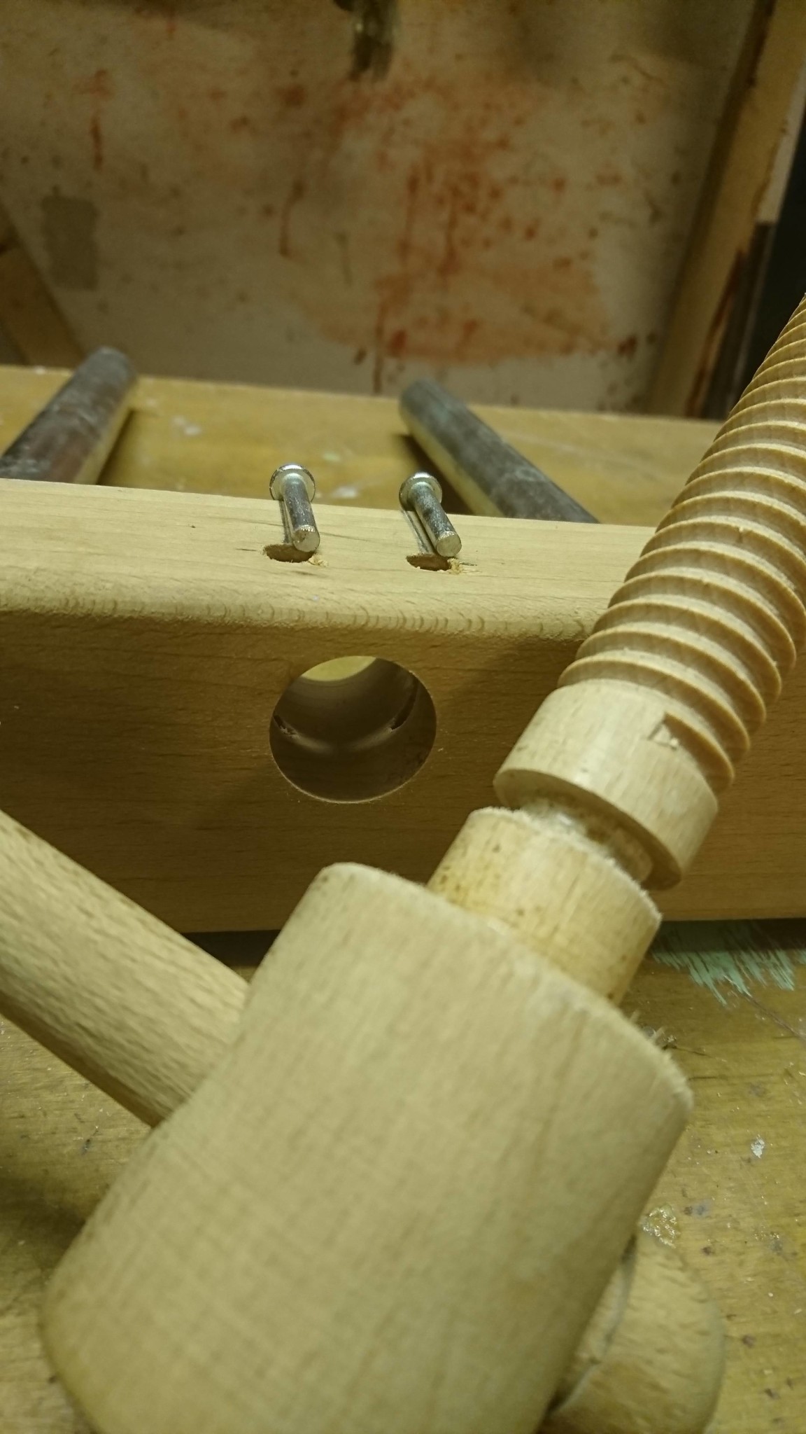

Kan du inte prova att borra pilothål från motsatt sida och knacka ut sprintarna samma väg de gick in?
Ditt tips fungerade perfekt!

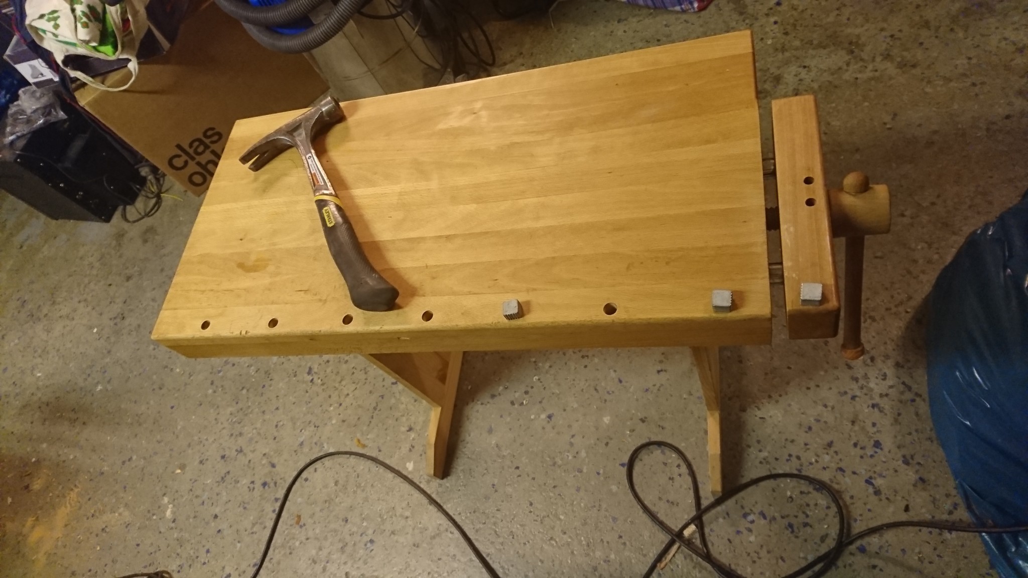

Träkonstruktion med slipad roterande del och metallsprintar, behandlad med vaselin och linolja.
@Ola C, du gissade rätt om konstruktionen.
Lite slipa och vaselin och nu snurrar den enkelt. Ska se om barnen blir glada imorgon. Lite linolja fick den också..
Renoverad träkonstruktion med klämhuvud och hammare i ett verkstadsutrymme.
Jo den är liten så jag ska ordna stabiliteten senare.
