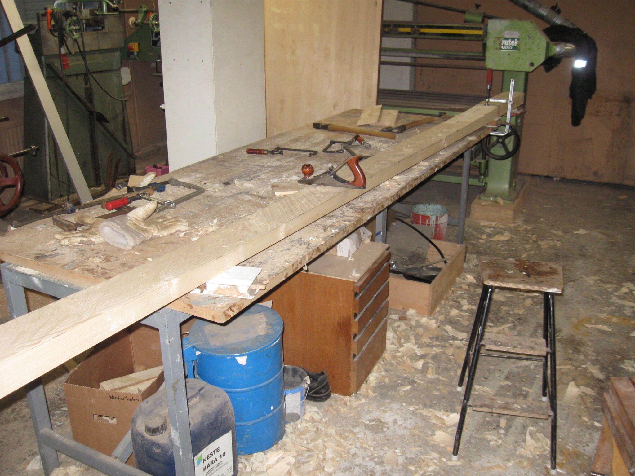

Med handhyvel kan jag rikthyvla med ungefär samma noggrannhet som jag gör på rikthyveln med 2,4 meter långa gjutjärnsbord. Det tar mycket mer tid med handhyvel än med maskin men resultatet blir likvärdigt. Med elhyvel är det svårt att få någon längre bit rak med bättre noggrannhet än 2mm.

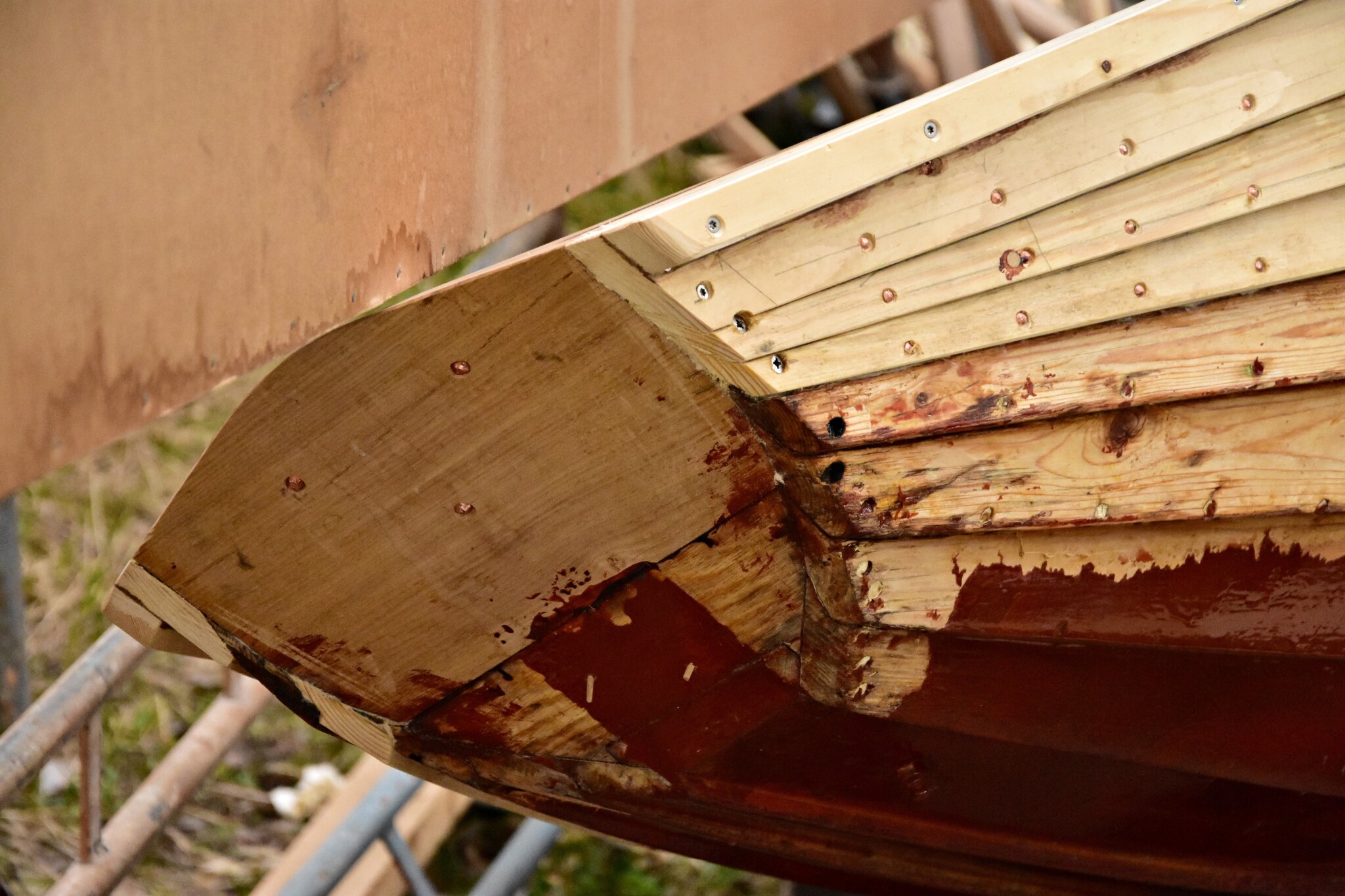

Med handhyvel har man också en helt annan kontroll över hur djupt man tar och över vinkeln i sidled. Ett bra exempel är då man hyvlar landen (överlappen på borden) på en båt. Där har man ju en snedfasning vars vinkel förändras kontinuerligt samtidigt som det måste vara en jämn förändring utan knölar. Det här är den bästa bilden jag kan hitta i datorn nu i kväll. Du ser hur vinkeln på landet ökar tills det blir nästan en halvspont närmast ändan. Den kontrollen har man bara med handhyvel.
Man kan också forma jämna kurvor på ett helt annat vis med handhyvel. Genom att ta litet i gången och sikta och ta bort litet till så att kurvan blir jämn och fin. Här är det böjningen i övre sidan på övre delen till en ny köl i en båt. Jag var tvungen att göra kölen i två delar en övre och en nedre och limma ihop dem på plats för att få dit en ny köl i en gammal båt.

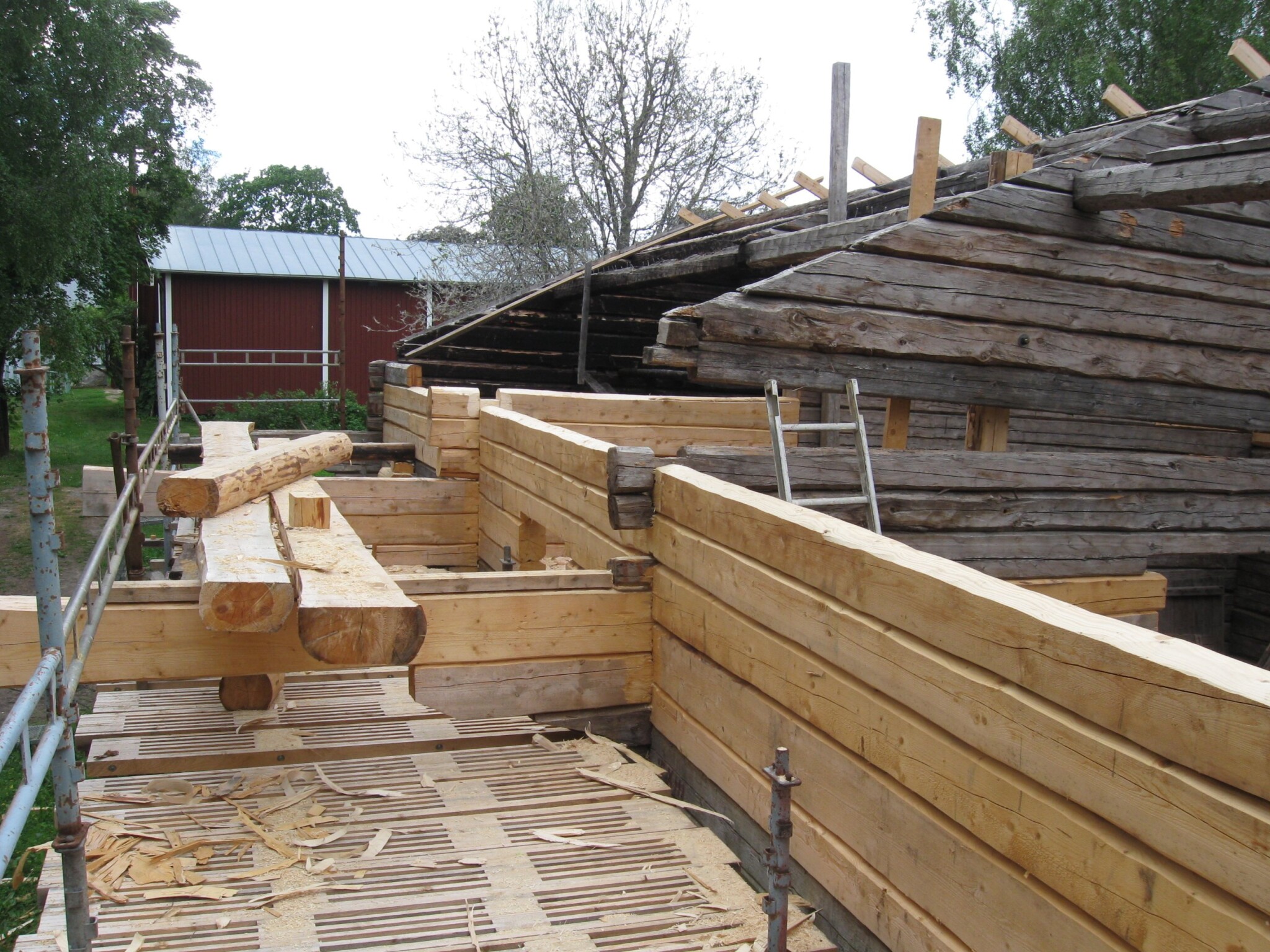

Elhyveln däremot är bra på att ta bort material snabbt och ungefärligt. Till exempel då man grovhyvlar åror eller då man jämnar upp övre sidan på stockarna i en timmervägg

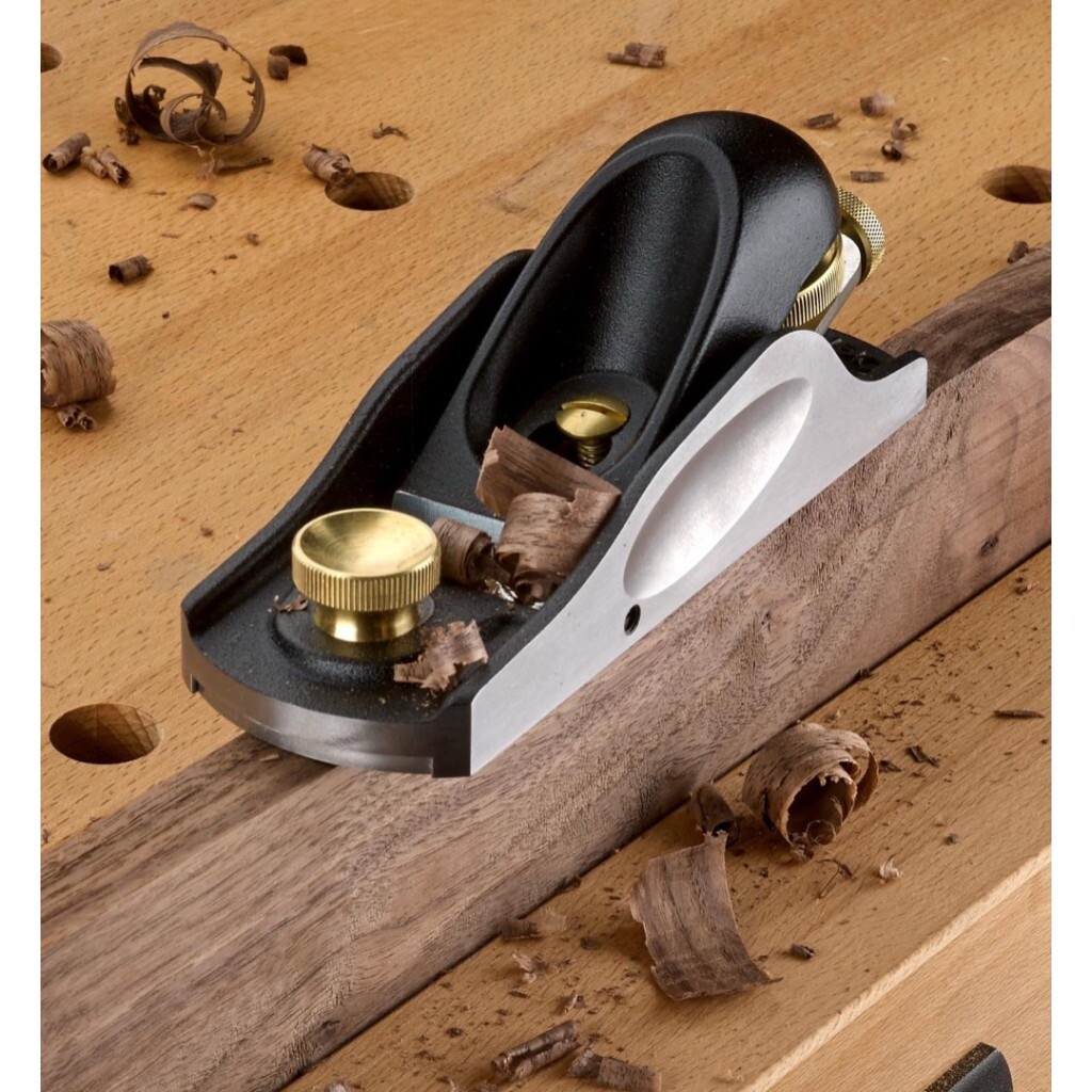

Du behöver inte ha en uppsjö med hyvlar för att komma igång. Jag förespråkar en mycket mindre hyvel än de som har rekommenderats ovan, en veritas stöthyvel med inverterat blad, en sån här: [länk] Dyr men bra. Bra andrahandsvärde om du ångrar dig. Klarar av en massa olika hyveluppgifter.

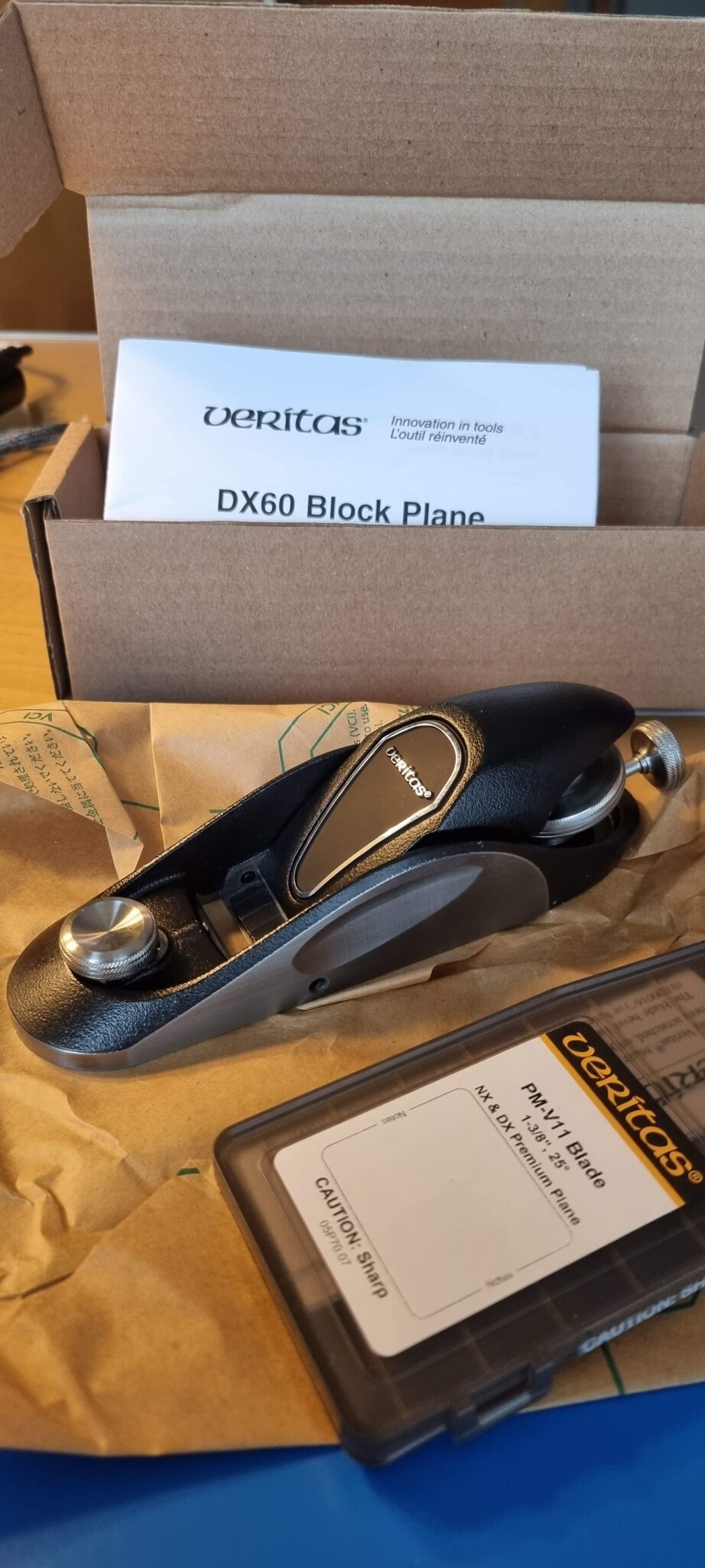

Jag har en skaplig samling veritashyvlar. Den som får helt överlägset mest körtid är min dx60. Nu senast när jag lagt golv är det den och min shoulder plane som ligger inom räckhåll nästan hela tiden. Om jag bara fick ha kvar en hyvel hade jag behållit dx60.
