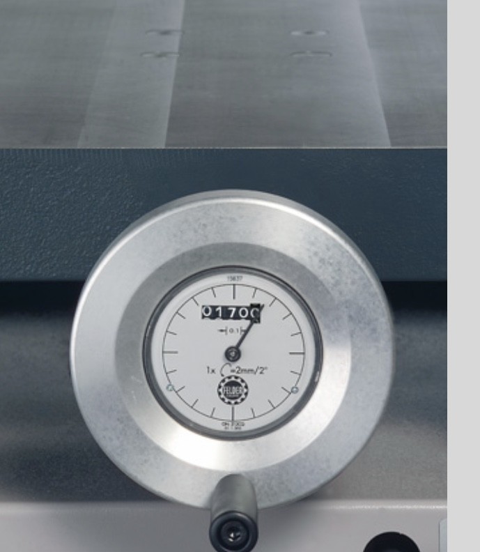

Just de ja, ni som har Hammerhyvel, tror ni detta hjul med klocka är bra. Kostar 1500 extra.
Inställningshjul med mäturskiva för precision på en Hammerhyvelmaskin.
Trevligt att ha och jag har länge tänkt uppgradera till den. 1500kr tar emot lite dock. Lägg hellre pengarna på spiralkutter i så fall.
Förlängningsbord finns ju också. Kan vara väl så bra på en 26a. Jag har det på min och de är väldigt smidiga.

Finns ju en hyfsad nödlösning att ta till om du köper 26:an och ångrar dig för att du behöver längre bord; förlängningsborden. Jag köpte såna (40cm). Mycket stadiga och går att ta bort på 15s om man har ont om plats.
Klockan är väl värd sina 1500 bagis. Blir betydligt lättare att ställa in tjockleken med någon precision.

Jag har klockan och tycker den är toppen.

Kan va bra med väldigt exakt tjockleksinställning, iaf de gånger man klantat sig o måste hyvla upp nya plank som exakt ska matcha en given tjocklek.

Jag skulle säga att den är oumbärlig, speciellt för oss som har varit med ett tag och börjar bli lite skumögda (dvs alla som är 40+). Jag är glad att jag valde till den varje gång jag ställer in hyveln.
