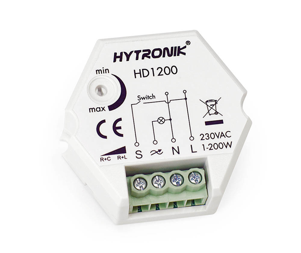

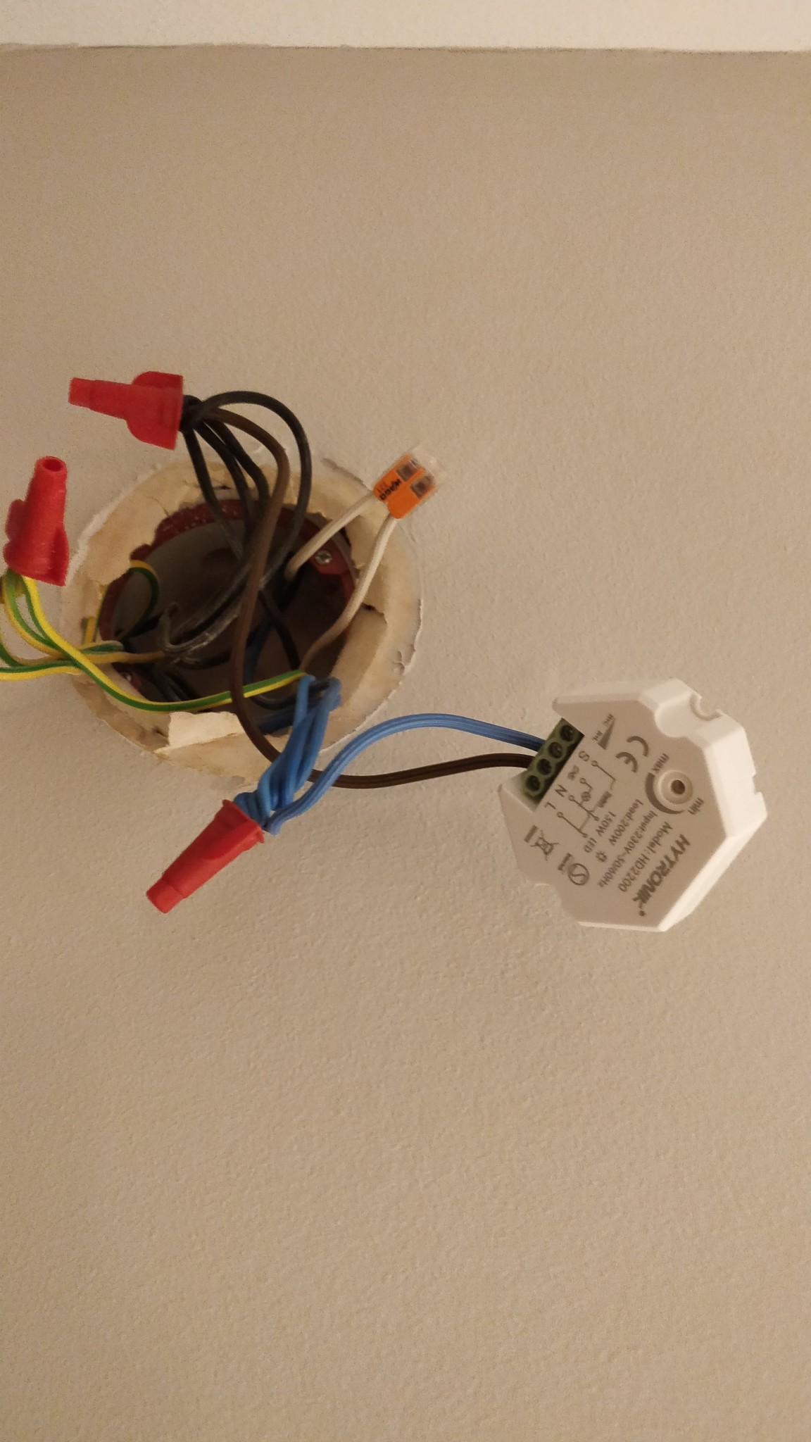

Har renoverar badrummet och köpt en hytronik dosdimmer som ska kopplas till en strömbrytare med fjäder.
Nu till problemet. Elektrikern som jag har menar på att detta inte fungerar. Men jag tror det handlar om att han antigen är lat, eller inte fattar.. Egentligen hade jag velat byta ut honom helt och hållet, men det är redan betalt och nu vill jag bara att han blir klar med sitt jobb.
Se bifogad bild. Han har valt att sätta pucken i dosan eftersom nolla inte fanns draget till strömbrytaren.
Jag antar att detta går att koppla, men hur ska jag instruera honom?
I badrummet på övervåningen har han lyckats att få dimmern att fungera, men den går inte att släcka. Vad beror det på?

Klarar han inte att koppla in dimmern SKA du byta ut honom även om du har betalat. För har han inte den kunskapen är han inte en elektriker och kan ställa till hur mycket skada som helst. Vore det du som skulle pula lite så kanske jag hade gett ett råd men inte när det gäller någon som säger sig vara elektriker.
Om de två vita ledarna är tändtråden från brytare till lampa är det inte svårare än att lägga in dem på de två resterande plintar du har på dimmern och sätta en fjäder på brytaren. Mycket märkligt om inte denna elektriker klarar av det, det är något du lär dig som praktikant innan du går ut gymnasiet.
Du ska absolut inte behöva instruera en elektriker i hur man kopplar så grundläggande saker. Att du skulle behöva det sätter ett frågetecken på om resten av installationen är ordentligt utförd. Jag skulle också dubbelkolla om företaget innehar är registrerat för elinstallation https://e-tjanster.elsakerhetsverket.se/foretag/kolla-elforetaget
Inte fanns nolla? Då drar man väl fram det till strömbrytaren och sätter pucken bakom brytaren. Hade iaf jag gjort =)
