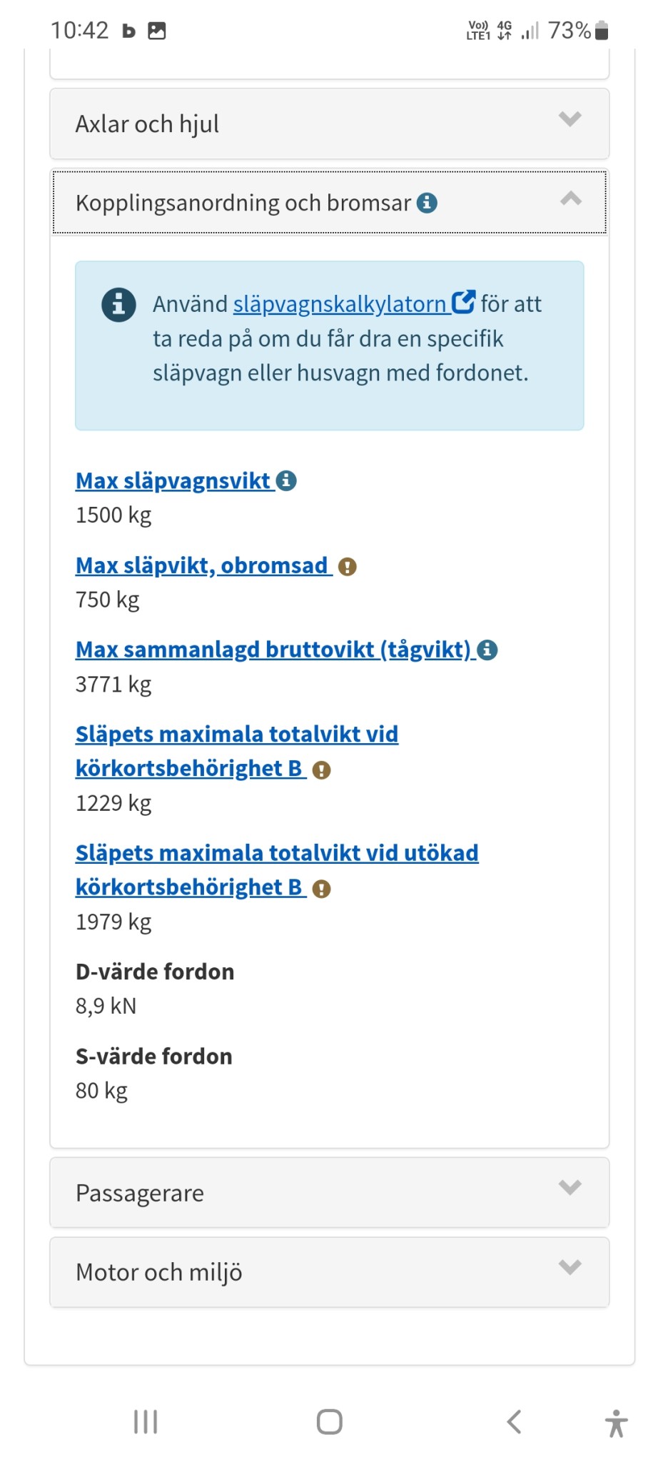

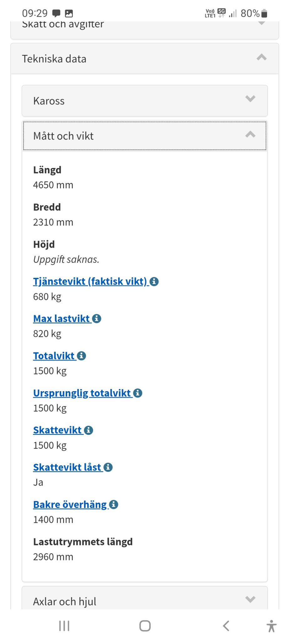

Ja, fast inte med samma bil som jag gjorde uppkörningen med. Fast det var ju länge sen, fanns inte B96 då.S Stefan1972 skrev:
Över lag, TS har ju rätt att köra det som går under B96-regeln, så om TS hittar en kombination som är godkänd att köra med B96 och som är ok för uppkörning till BE skulle jag inte tveka att köra dit det själv o göra uppkörningen. TS egen bil med den lånade 1500 kg-släpen verkar ju vara en sån kombo.
En kompis ska köra upp med han har bara b kort. Kan han lasta upp en kärra och köra med någon av mina personbilar om tex jag kör dit släpet åt honom? Eller behöver han en dragbil som tar mycket och stor kärra? Vore fint om han med kunde använda "vanlig" personbil någon av de jag nämnt och kärran
Om man ska köra upp med 3500kg kärra vad har ni för tips på last? Behöver komma upp i ca 1400kg
