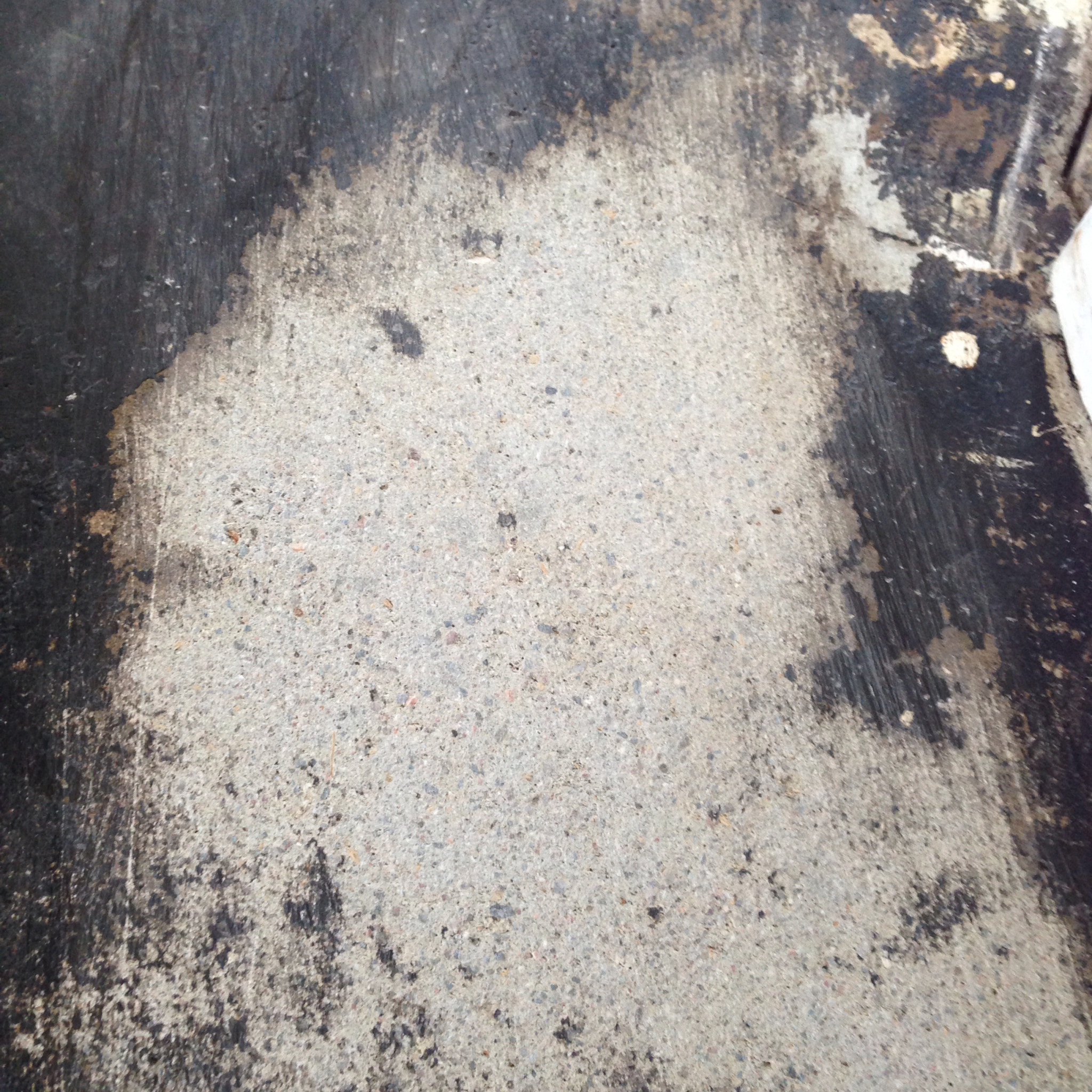

I brist på maskiner så började jag testa slippa med 30 fin slipark. Upplevde att med en
Se resultat nedan:
Förresten är det någon som vet vad detta svarta, lite klibbiga är för något? Huset är från 39.
Se resultat nedan:

Tänkte fråga någon med erfarenhet av betongslipning: skulle någon av dessa mindre maskiner kunna slipa betonggolvet riktigt blankt?

När jag jobbade med sånt där så körde vi bara med flex maskiner eller större htc.
Men, viktigare än det;
Det är skapliga chanser att det är asbest i det där limmet. Så se till att plasta, skaffa saneringsfläkt för undertryck, heldräkt och friskluftsmask.
edit; Kan meddela att just asbestsanering är ett jävla mög, och till trots för att det eg. ingick i vårt utbud överlät vi det med varm hand till firmor specialiserade på just asbestsanering. Något jag även gärna gör som privatperson.

Tack för det viktiga tipset!Freddex skrev:När jag jobbade med sånt där så körde vi bara med flex maskiner eller större htc.

Finns det något sätt att ta reda på om det innehåller asbest? Eller måste man ta reda på av de som byggde?Freddex skrev:När jag jobbade med sånt där så körde vi bara med flex maskiner eller större htc.

Normalt så lämnar man ett prov till något lokalt labb, helst inte knutet till ett saneringsbolag, som talar om ifall det är asbets eller inte för en femhundring eller så. Kan inget om lokala marknaden i Sthlm men borde finnas en uppsjö inom rimligt bilavstånd.D_Odell skrev:
Definitivt inget att rota i på chans tycker jag personligen, i synnerhet inte om man har barn eller önskar vara frisk en längre tid.
Har nu införskaffat alla säkerhetsartiklar som rekommenderats. Det är totalt 6-10 m2 betong som ska fräsas, slipas. Sedan lackas. Beställde också en dammsugare s25 samt kommer plasta in alla öppningar. Det är bara jag som kommer vistas i lgh under processen. Låter det överenskommligt?
Jag är utav den teorin att asbest inte är speciellt farligt... Så vida man inte röker...
Men gör som du skrivit och dammsug hela lgh, passa på och våttorka det rummet du slipar i. släng sedan allting...

Ja det låter väl bra, en riktig halvmask måste du ha. Typ Sundströms.D_Odell skrev:
En undertrycksfläkt hade ju varit fint, men men.
De grejer vi använde används endast till asbest och inget annat. Så frågan är om dammsugaren ska användas till annat sen. En samvetsfråga.
Dammsug alla ytor i det sanerade rummet när du gjort klart, använd inte den sugen till resten av lghtn.
Asbest är farligt, kanske inte idag eller imorgon, men de flesta vill ha kroppen intakt en lång tid framöver. Snåla inte med säkerheten.
