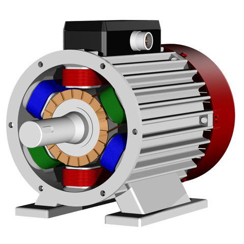

Tack men jag tror inte vi förstår varandra, eller så förstår jag bara inte
Jag kopierar en bild från wikipedia:
Antag att den röda spolen har högst spänning i detta ögonblick, så rotorn är optimalt inställd mot detta. När vi nu höjer spänningen så är det ju naturligt att höja spänningen så att det vid detta ögonblick är den röda spolen som får den höjda spänningen.
Men det tar ju lite tid att koppla om. Under den tiden, några få millisekunder, hinner ju rotorn snurra lite. Den kanske hinner snurra så långt att det inte alls är den röda spolen som ska ha den höjda spänningen, utan kanske den blå? Rotorn har dessutom ingen punkt som motsvarar just den röda spolen. Jag menar, hur stor chans är det i praktiken att träffa rätt tidsmässigt för att inte orsaka ett ryck?
Jag ska först och främst erkänna att här har jag helt lämnat komfortzonen, jag är på djupt vatten långt ut i tassemarkerna. :eek:
Så ev felaktigheter jag skriver råder jag inte över.
Men detta handlar nog inte om att passa in det nya rotationsläget på magnetfältet till något exakt rätt läge på rotorn, utan om att välja det av två felaktiga lägen som är mest gynnsamt.
Om du i din första skiss tänker att vi precis vid omkoppling ligger på U-topp på L1, och därmed är U1 / I1 max och U2,U3 / I2, I3 = -max/2
Innan omkopplingen löper I1 genom U1->U2 och strömmen delas sen i två och går i retur till V2 och W3
Efter omkoppling går IL1/2 genom V2 -> V1 och sen IL1/2 genom U1-U2 och sen till L3.
Så det roterande magnetfältet som skapas av strömmarna i statorlindningarna byter helt klart fasläge lite.
