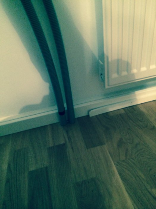

Har PEX-rör upp från bjälklaget som är till radiatorerna. Det gråa tomröret kommer kapas men istället för att man ser pex:en så vill jag ha någon typ av hylsa som jag trär på innan jag går på med klämringskopplingarna. Finns det någon sådan typ av hylsa...?

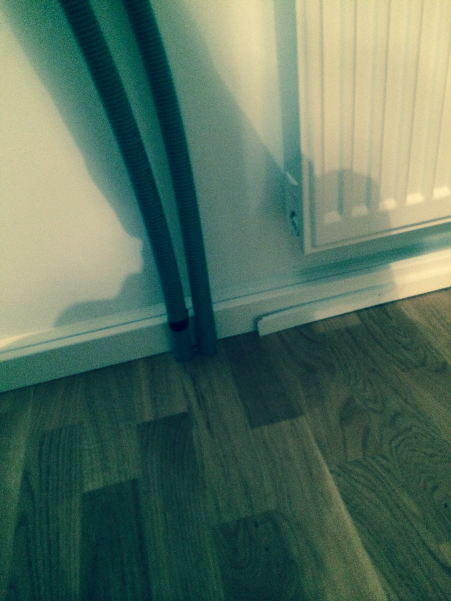

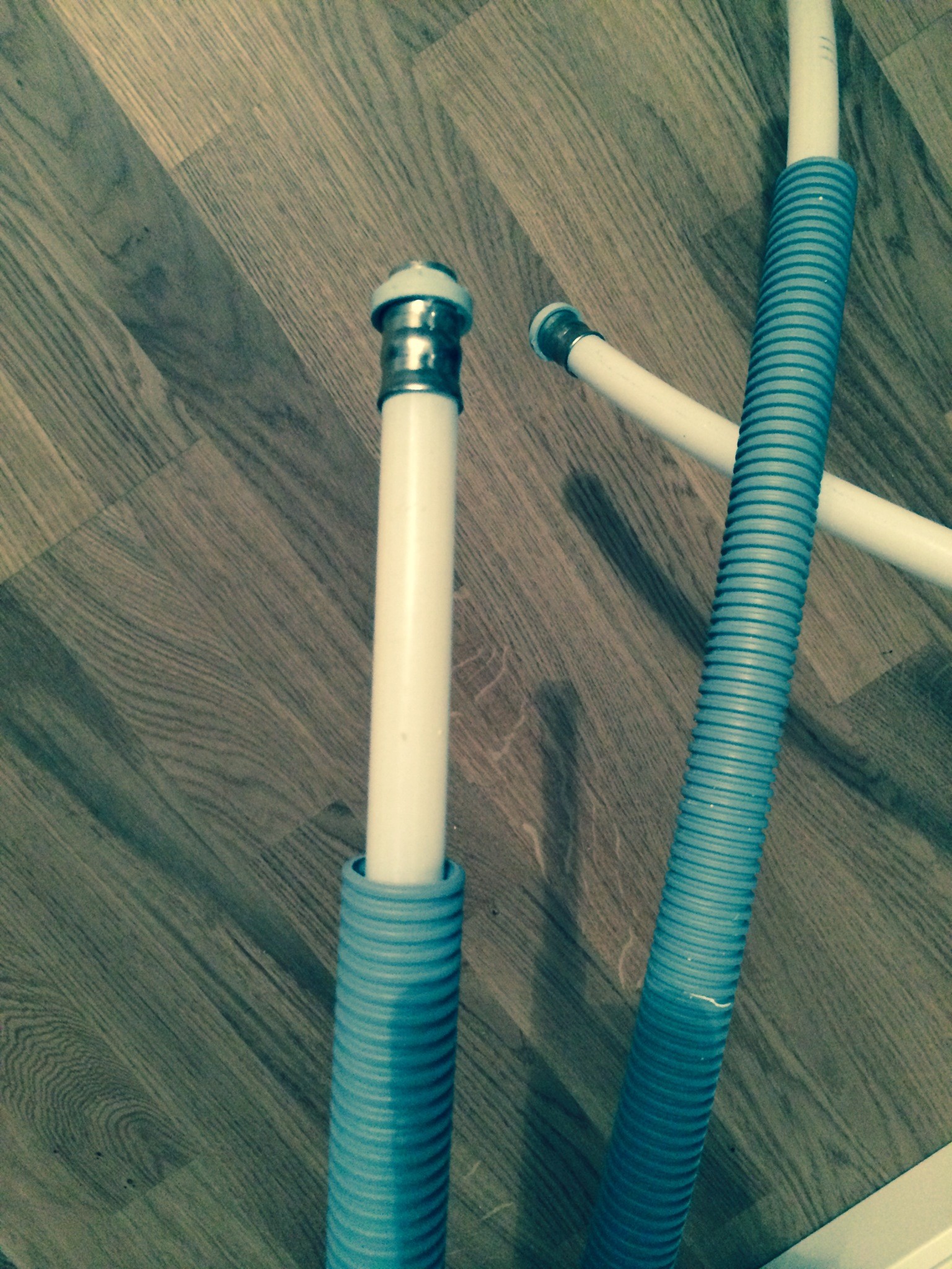

Den som Forbo skriver om:
http://www.lksystems.se/sv/LK-Syste...LK-Universal/Monteringsdetaljer/SSE46940.aspx
Och ytterligare en variant:
http://www.lksystems.se/sv/LK-Syste...LK-Universal/Monteringsdetaljer/SSE46939.aspx
Jag hade satt en täckbricka mot golv, typ denna http://www.faluplast.com/sv/tackbrickor/tackbrickarsk-3840367id15mmyd39mm__829
Och sen det andra skyddsröret som krilleman tipsar om, nu är dessa täckbrickor till 15 mm rör, vet inte om det går till 16 slang men annars finns det fler varianter även till 16.
