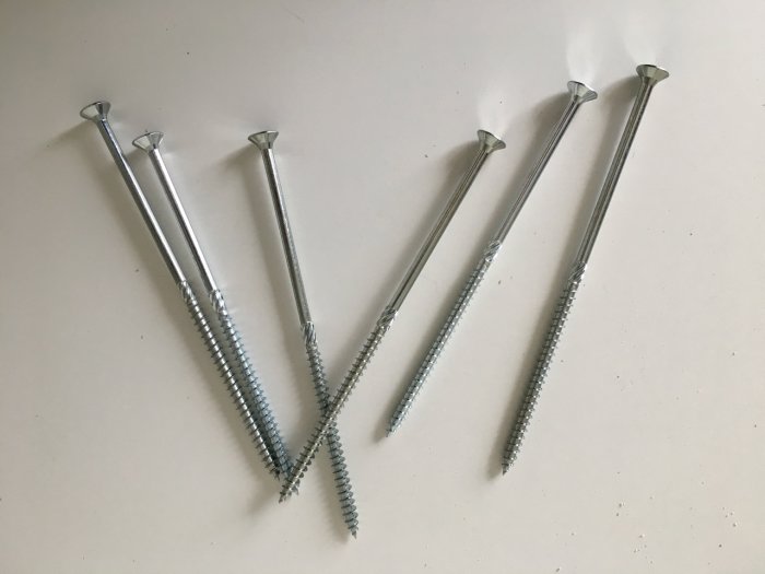

Håller på att sätta upp Ikeas Metod-serie längs med en hel vägg, 240 cm lång så det blir fyra stycken 60-skåp.
Detta är en hyresrätt så jag tänkte försöka klara mig utan alltför stora ingrepp och köpte därför den långa skenan som man hänger upp hyllorna på. Huset är från 1890-talet och det renoverades för 5 år sen. Jag gissar att gipsskivorna är från den renoveringen, men vet egentligen inte.
Problemet är att jag hittar inga reglar! Eller jo, jag hittar en regel som troligen är av plåt, då jag inte lyckas dra skruv i den på normalt sätt (och att fästa något i plåt känns väl sådär).
Så nu har jag satt skruv var 25:e cm med vanlig plugg. Och det sitter alltså endast i gipset.
Jag har två funderingar:
- Behöver jag stärka upp med några mollyplug (eller motsvarande)?
- Hur mycket klarar en gipsvägg egentligen? Det kommer att sitta total 4 st 60-skåp på väggen med diverse pärmar och grejer i. Pluggen håller ju säkert, men fixar gipsen vikten? I mina fantasier så spricker hela övre delen av gipsen och allt rasar ner med skena och allt...

Om huset är byggt på 1890-talet så är väggen antingen en plankvägg, vanligen med spräckpanel, rörning och puts på båda sidor, eller en murad vägg med puts på båda sidor. Gipsskivan är antagligen en quick-fix för att slippa putsa om rummen. Det skulle kunna vara en nyuppsatt regelvägg också, men eftersom du inte hittar några reglar så är det nog inte det.
Lösningen är att borra tillräckligt djupt så att du kan ta reda på hur det förhåller sig. Spräckpanel, rörning och puts plus gips kan lätt bygga 7 cm på djupet.

Luften bakom gipsen talar för att gipsen har använts för att göra putsade väggar lite planare. Ingen vet hur många skruvar som håller gipsen uppe. Jag skulle satsa på längre skruv.

Av anledningen "jag är lat och orkar inte hitta något att mäta med" så var jag ner på Byggmax och köpte 12 cm fransk skruv. Det visade sig att den var för kort!
Då följde jag Tosses förslag och borrade ett två mm hål i plåtregeln och fäste en skruv i den. Den bara slirade, så det kändes ju sådär (testade även med en grövre, men det gav samma resultat). Bortsett från plåtregeln sitter det endast två träreglar längst ut vid väggarna, så jag kände att det här inte var helt hundra.
Efter lite mätning visade det sig att luftspalten bakom väggen är mellan 12-13 cm...
Så idag begav jag mig till Verktygsboden och köpte ett gäng 15- och 16-cm skruvar, och de bet mycket riktigt tag i den bakre träväggen! Nu känns det betydligt bättre vad gäller viktfördelning och ev rasrisk.
