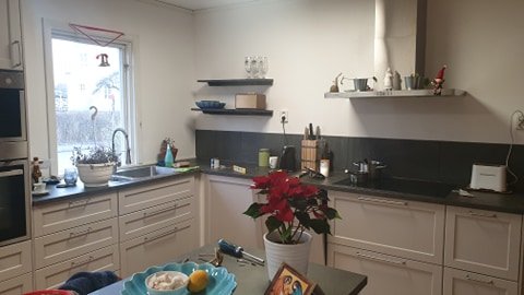

Det efterfrågas ibland tips på hur man får till dolda konsoler till sina hyllor och jag tänkte visa hur jag gjort. Hoppas det ger idéer!
Jag funderade länge på¨hur jag ville att våra hyllor i köket skulle se ut och jag lyckades inte hitta några diskreta konsoler alls som jag gillade, så jag bestämde mig för att göra egna. Köpte några enkla obehandlade hyllplan från Biltema 800x300x180 och 800x200x180 samt en regel från Hornbach som jag sågade till och betsade med Herdins Aqua Lackbets "Tjära". Därefter lackade jag allt med Herdins Golvlack Matt.
De dolda konsoler jag köpte är från Hornbach från märket Dolle och kostar endast 25 kr/par. De sticker ut 10 cm från väggen och går in 7 cm i väggen. Då dessa är gjorda för solida väggar och jag har gipsvägg med spånskiva sågade jag till varsin längre stödregel som tillsammans med väggens tjocklek ger ett bra stöd för konsolen. Det knepiga här är att försöka borra ett så rakt hål som möjligt in i de bärande konsolerna för att inte hyllan ska luta utan vara plan. Borrhålen är 12 mm.

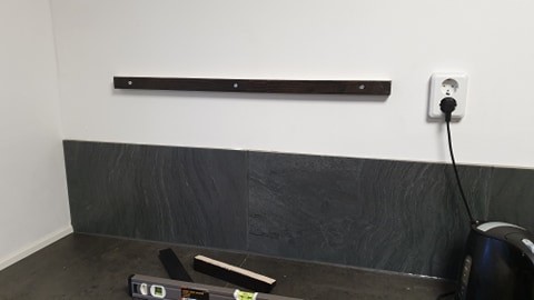

Satte sedan upp stödregeln på plats med tre skruvar och markerade för de två stora hålen som skulle gå rakt igenom allt. Stötta på problem eftersom jag lyckades borra precis där gipsskruven satt men efter mycket slit lyckades jag få ut skruven och kunde fortsätta.
Tycker resultatet blev helt okej. Det var väldigt svårt att få hyllorna helt raka och fick ägna en del tid åt att slipa på konsolerna tills jag kunde stå ut med lutningen. Satta fast konsolerna med några möbelvinklar och kletade på lite bets på alla metalldetaljer för att göra det lite mer diskret.
