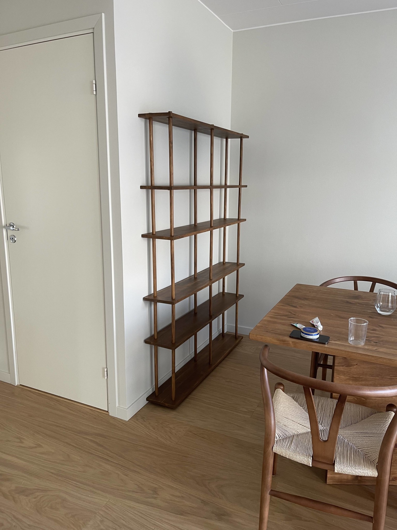

jag har byggt en hylla av furu som jag vill sätta upp på väggen. Hyllplanen är smala och enbart 18mm tjocklek. Har kollat på dolda konsoler och förstår att man måste fräsa i träet och borra hål. Är rädd för att förstöra hyllan. Någon som har erfarenhet av detta och tror det är möjligt? Skickar bild på hyllan som jag byggt samt hur jag vill att den ska sitta och de konsoler jag kollat på.
Med det beslaget får du bara 4mm kvar på varje sida i hyllplanet, vilket är väldigt lite och risken för att det spricker eller går sönder är stor. Råder dig till att kolla på alternativa beslag, kanske så enkelt som vinkeljärn? Sätts på väggen och målas över i samma färg, därefter hänger du hyllan på dom. Borde ge ett väldigt liknande intryck och tillräckligt dold upphängning.

Med tanke på hur bred hyllan är borde den passera ett par reglar, hitta dem och anpassa upphängningen efter var reglarna finns.
Vad det gäller beslag för upphängningen skulle jag sett mig om efter ett nyckelhålshängbleck som var lågt nog att gömma på bakkanten av hyllorna, eventuellt kan det vara enklare att bara köpa ett plattjärn och fila till egna upphängningsbeslag.
