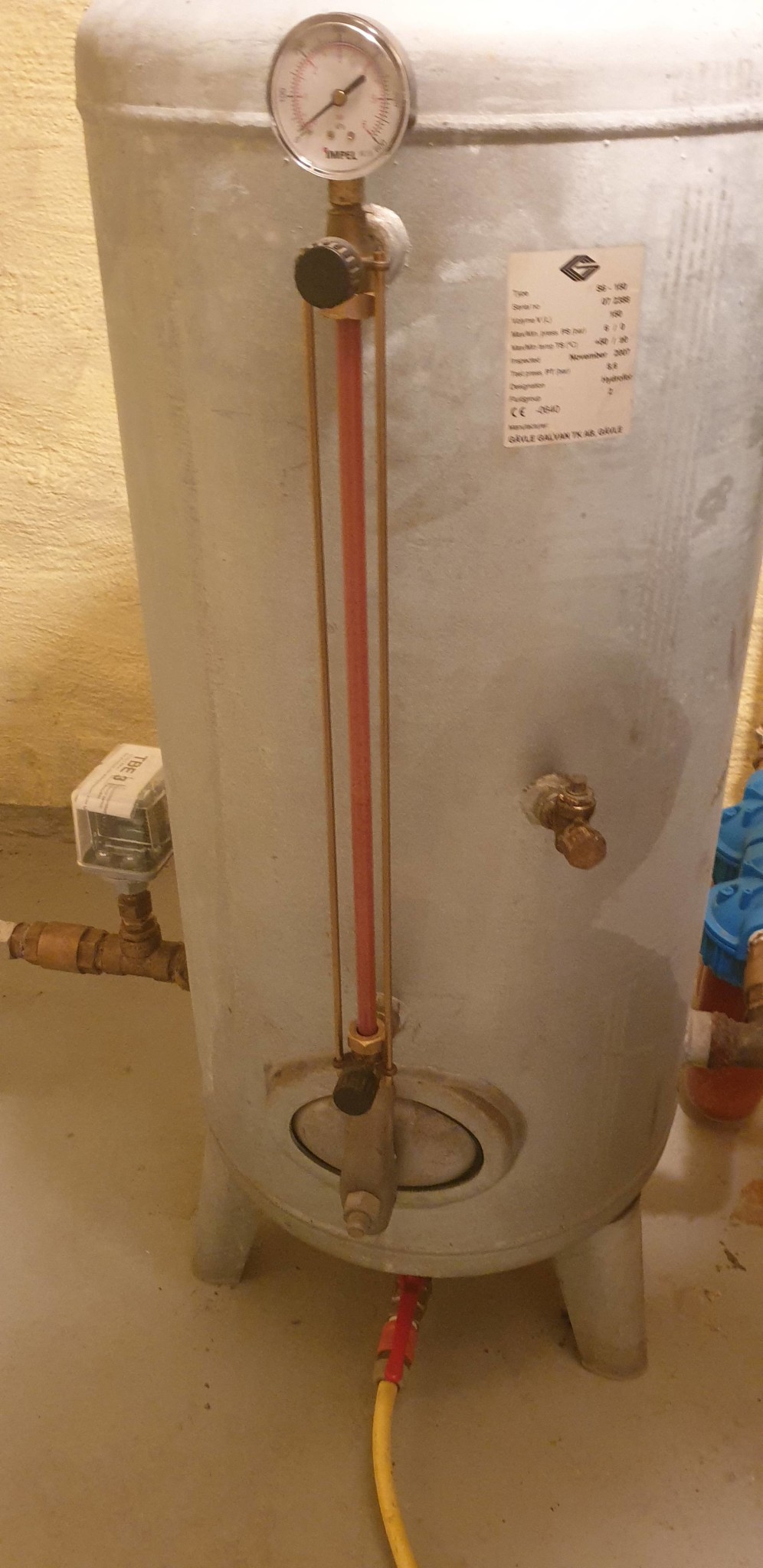

Ursäkta min totala okunskap på området men jag är nyinflyttad sedan 6 månader i ett hus med hydrofortank och på senaste tiden har den börjat "knäppa" varannan sekund när man spolar vatten i huset. Antar det är pumpen som slår till och från. Har googlat och fått uppfattningen om att det är för lite luft i hydroforen, men samtidigt finns det inget vatten i det genomskinliga röret på framsidan, vilken får mig att tro att det är för mycket luft och för lite vatten. Enligt förra ägaren skulle man pysa ut luft på ventilen som sitter mitt på hydroforen, men jag har skruvat på den och inget händer, det pyser inte. Före detta har jag stängt av pumpen och tömt den på vatten genom ventilen under hydroforen.
Någon som vet var på denna hydrofor man ska släppa ut luften? Om det nu är det som är felet.
  • Grå hydrofortank med manometer och transparent rör på framsidan i en källare, synlig ventil på mitten.
För mycket med luft kan det aldrig bli i en sådan där, om man inte pumpar i en massa luft.
Om man tömmer hydroforen på allt vatten & släppen in luft i den genom att tex öppna inspektionsluckan, å sedan stänger luckan å startar pumpen så att pumpen fyller hydroforen med vatten så kommer det bli ganska lagom med luft i tanken.
Vattennivån kommer då vara synligt i mätröret hela tiden.

Slår pumpen till och från väldigt ofta sä r det troligtvis för lite luft i hydroforen. Gör som @Demmpa skriver. Du behöver dock inte öppna manluckan för att släppa in luft, det räcker med att släppa ut allt vatten genom bottenventilen.
Vanligtvis stänger man kranarna till synglaset och öppnar de bara när man kan kontrollera nivån. Det är dock inte helt ovanligt att de slutar fungera om de inte har använts på länge.

Tack för svar. Jag lyckades vrida på kranen mitt på hydroforen och då pyste det lite samtidigt som det kom vatten ur slangen. Tog 40 min att tömma systemet o nu verkar allt fungera

Här hemma syresattes vattnet av luften i hydroforen och jag fick tömma den några gånger per år. Till slut tröttnade jag på att stå i källarn i en halvtimme och labba vatten så istället monterade jag en kulkik och anslutning för kompressorslang uppe på tanken. Nu tog det bara fem minuter allt som allt att fylla på tanken igen. Efter att vi monterat luftinjektor på inkommande vatten är problemet det omvända men det är ju skönt att man bara öppnar kulkiken och släpper ut luften nu.
